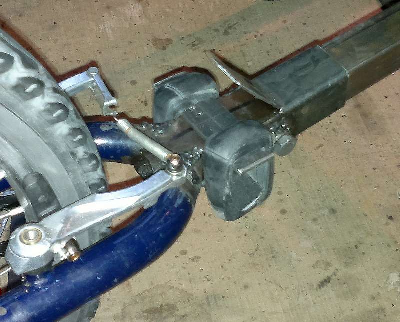

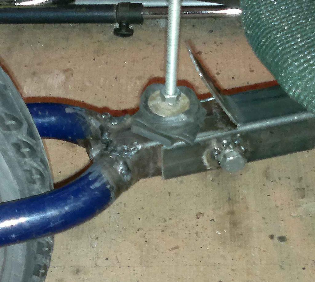

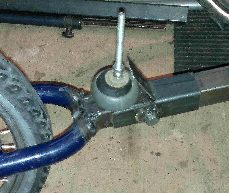

Заодно показываю свои "изыскания". ТЗ было таким-небольшой ход подвески, огромная рычажность из-за компактности. Нравится подвеска у Штракина? на "Соловьеве"?
Начались эксперименты. Третий получил зачет. Уменьшаю рычажность, заодно увеличивая диаметр демпфера.
У кого есть варианты? Показываем, плз.
Комментарий к файлу: 50 колечек 20 мм. от широкой велокамеры. ну... Оочень мягко работает
Комментарий к файлу: резинка от велоседла. Смотрится хорошо. Вариант для детского трайка.

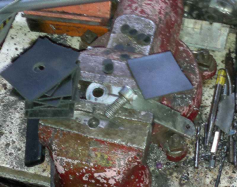

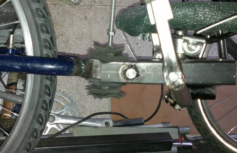

Ребятки, требуется листовая резина! Нашел 3 мм. не масло-бензиностойкую. Пробил дырочки 10 мм. чтобы во внутрь легче "плющило", стянул через шайбы болтом М 8. Расположил с двух! сторон для компапктности( какой еще аморт туда влезет?) . Попрыгал-работает!
Комментарий к файлу: пробивалка
Комментарий к файлу: завтра подберу шайбы побольше, обработаю. от оси маятника 50мм.

Получается при работе узла вертикальные стенки квадратной трубы врезаются в резину? Как-то не очень долговечно. Или я не так понял?
 Заголовок сообщения: Re: Самодельный резиновый амортизатор-демпфер
Номер сообщения:#7  Непрочитанное сообщениеДобавлено: Пт авг 24 2012 15:58
Сообщения: 360
Благодарил (а): 37 раз.
Не так понял, на вертикальные стенки трубы ложатся "излишки" резиновой подушки, которые не участвуют в работе. Здесь оба пакетика резинок работают "на сжатие" (и верхний и нижний). Оригинальная и компактная конструкция. Только вот первую попавшуюся под руку резину брать не следует. Не мешает поинтересоваться сначала ее механическими свойствами.
