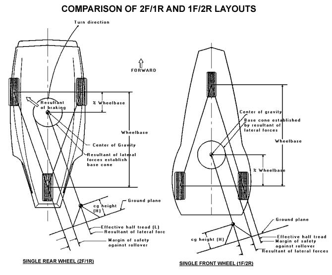

схема расчёта устойчивости трайков.

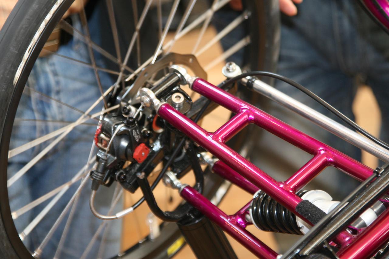

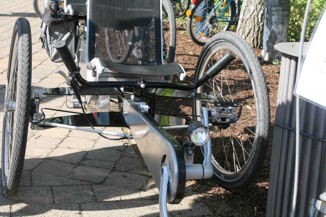

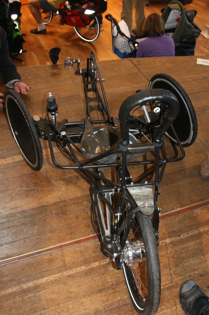

Если на трайке не планируешь гоняться на скорость, то с мягкой подвеской будет на много приятнее.
Между опрокидоваемостью трайка и наличием/отсутствием мягкой подвески НЕТ прямой зависимость.
Классика это А рычаги, как на спортивных машинах.
Есть альтернатива - рессорный мост, как на Letra.
Решение подвески другим способом: рама жесткая, на между рамой и сидением амортизаторы.
Хороший пример расчета подвески на А рычагах.
http://www.downloads.izikastom.info/art ... ension.pdf
