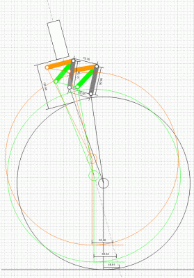

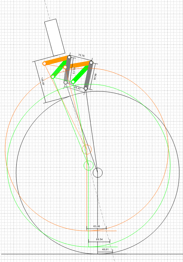

Нарисовал вилку для варианта 20", используя максимально приближенные размеры, измеренные по фотографиям с сайта производителя. Получилась интересная штука: при работе подвески трейл у вилки меняется в весьма больших пределах, плюс к тому траектория движения переднего колеса получилась изогнутой, что, в принципе, считается определенным плюсом для некоторых пользователей этой вилки - вроде как, вилка не "втыкается" в препятствие, как параллелограммная, а обкатывает его.
