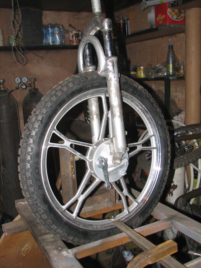

Вилка для колеса 26 дюймов. Ставлю колесо мопедное 17, мешает скоба... Скобу отрезаю и... вилка получает какую-то ненужную степень свободы! Варить, не разбирая вилку, стрёмно, плассмастки и резинки.
Возник вопрос, а будет ли ходить вилка, перья которой скреплены только осью колеса 10 мм?
Может, кто пробовал?

Будет. А чтобы не ходила, нужна ось 30 мм диаметром.
Разбирайте вилку и переваривайте ее полностью.

можно удлинить дропауты. там нет резинок.

Послушал советов и приварил скобу обратно, правда, чуть повыше.Не разбирал, 3мм шва и охлаждение снегом. Кемпи Мидиком - 160 доработанный для уменьшения бросков напряжения.
