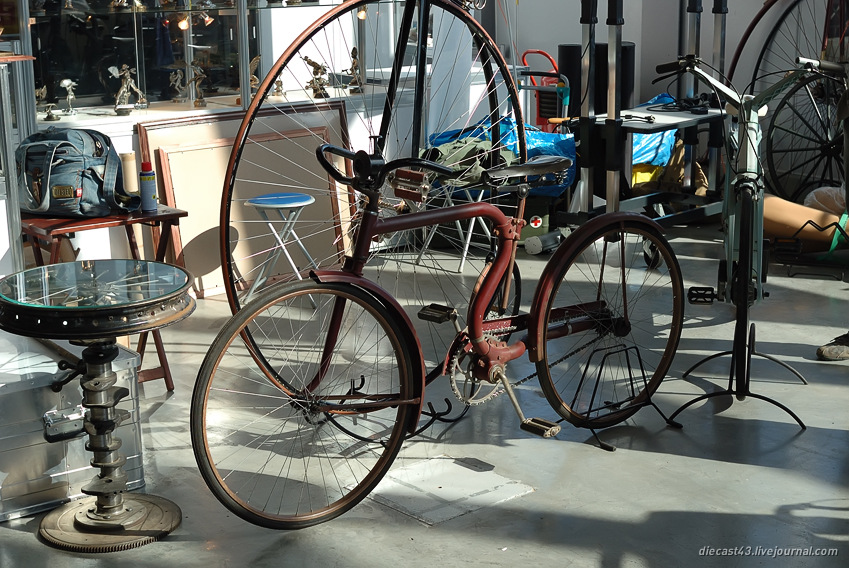

Номер сообщения:#9  Непрочитанное сообщениеДобавлено: Пт апр 30 2010 22:22
картинка с ретро выставки
