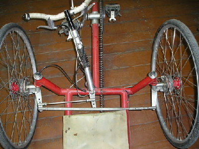

Кстати. Трайк еще строишь? Как тебе спереди колеса на 28" с барабанными тормозами. Ну например эти.

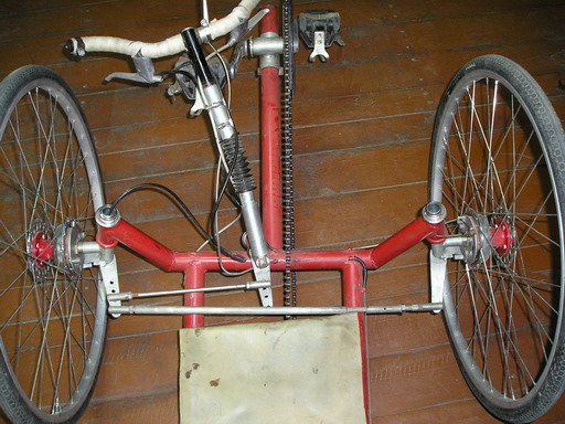

Вот, смотри:
Куда здесь направлено усилие?
