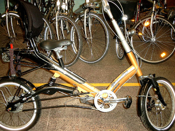

Сам катался-просто тащусь! Хоть и двадцать дюймов, но с широкопрофильной резиной, полный подвес, упор под спину... Дави и наслаждайся!
Я такой фоткой отвечаю на вопрос Шурикена.
Комментарий к файлу: ...И РЕЗИНА И ПОДВЕС!

А какая сторость на таком будет при всём комфорте? Километров 15?

Я жене такой купил. Ей большая скорость не нужна. Это очень комфортный и самодостаточный сити-байк для повседневного использования.
Комфортная скорость на Giant Revive 12-14 км/ч, средняя за прогулку - 10 км/ч. Это вел для ленивых прогулок, не гонок для. В компании, с музычкой в ушах, кошерное растабайкерство для бабушек и недофриков типа меня, для поездок по городу и "подышать воздухом вечером" часто выбираю Giant Revive.

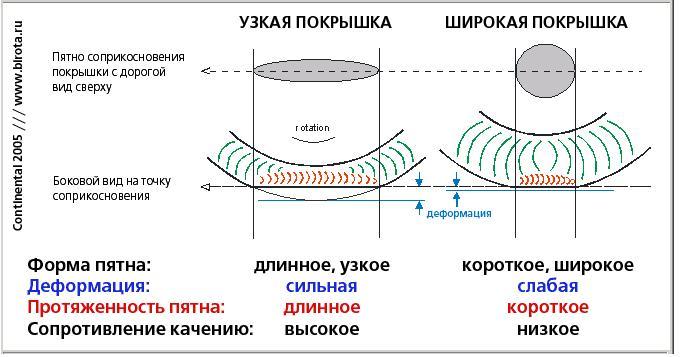

Для сравнения, в колесах сверхнизкого давления (дутиках) рабочее давление 0.1 атм или меньше. При таком давлении в узкой покрышке ехать придется на ободах.
Вообще, похоже на эту тему реальных данных(цифр) ни у кого нет, в результате идет спор по типу нравится - не нравится. Хотя казалось бы чего проще - поставь широкую покрышку(с тем же рисунком!), накачай до того же давления и сравни скорость. Как раз у Шурикена наверняка полно всяких покрышек для сравнения.
Добавлено через 17 часов 14 минут 39 секунд:
С трудом нашел что-то, кроме ничем не подтвержденных личных мнений.
Картинка из статьи http://www.birota.ru/texts/2005/august/tyres-theory.php
Кратко, смысл статьи в том, что при прочих равных условиях трение качения широкой шины меньше, а аэродинамика хуже. Так что на плохих дорогах и "дозвуковых" скоростях широкие покрышки предпочтительнее.
Разумеется скорость, начиная с которой выгоднее становится более узкая резина, неизвестна, т.к. она для каждого велосипеда и каждой покрышки своя.
Лично я езжу медленно, поэтому предпочитаю колеса 28" и самые широкие покрышки, какие могу достать. Это дает максимальный накат. Ну и накачивать посильнее тоже полезно.
