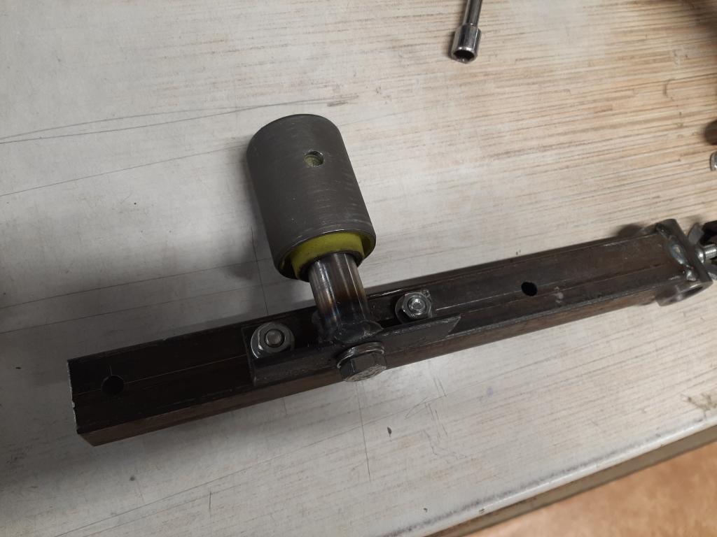

Идея была позаимствована с форума electrotransport.ru. Для проверки прототипа подвески был изготовлен прицеп для велосипеда (из старой бурлаковской рамы Бориса). Подвеска показала себя на "отлично", учитывая ее достаточно простую конструкцию и недорогие комплектующие (пара сайлентов стоит 716 руб. сейчас - https://vtulka.ru/14-06-011):

Все подробно рассказываю в этих двух видео:
[youtube]http://www.youtube.com/watch?v=iyS5y7tXrKA[/youtube]
[youtube]http://www.youtube.com/watch?v=3vrf01xIf_c[/youtube]

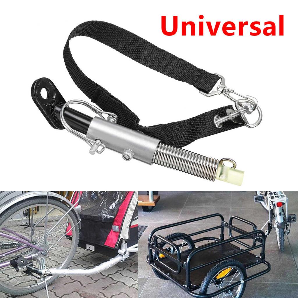

А в чём преимущества пружинного шарнира перед карданом?
Вероятно простота конструкции плюс функция гашения рывков, однако, мне не понравилось как он себя ведет с тяжелым грузом: чувствуются дерганья, жесткая сцепка должна вести себя приличнее - буду пробовать в дальнейшем. Но большинство производителей используют именно пружинную сцепку в бюджетном, по крайней мере, сегменте
https://www.aliexpress.com/i/32950327058.html

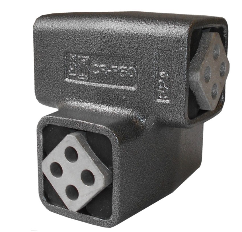

На "отлично" в кавычках. Прототип был на нашем форуме- подвеска на рычагах с квадратными эластомерами.
проще же взять 2 трубы и 4 резинки
Эти штуки мне известны, неизвестно только где такое взять за адекватную стоимость. Да, такие штуки можно изготавливать заказав заливку полиуретана, но на данном этапе проще использовать готовые детали, которые и стоят недорого и недефицитны.

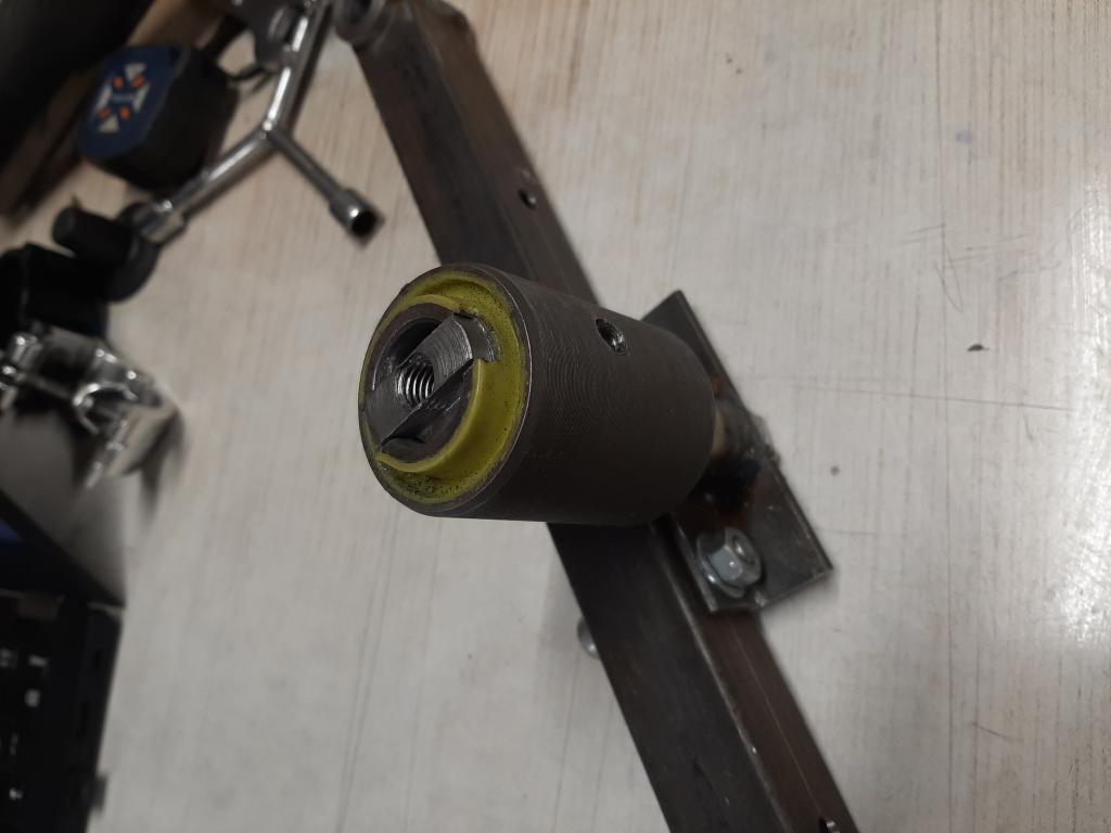

но так и не получилось надёжно фиксировать внутреннюю втулку.
Расклиниться можно стандартным рулевым дюймовым зажимом (на видео я об этом говорю), с торца гайки-клина приварить поперечину, под нее выполнить пропил во внутренней трубке болгаркой как в нашем варианте. То есть все можно сделать без токарного и фрезерного.
кусок квадратной трубы взять в магазине или на металлоломе, резинки - в канцелярском магазине на худой конец.
