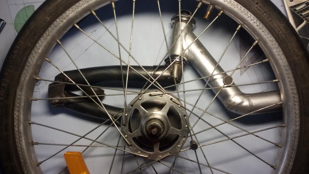

На пост №1, показан задний мост тандема "Риск-87", участник фестиваля в Шяуляе в 1987 году.
Добавлено через 5 минут 32 секунды:
Передний мост (реконструкция) тандема "Риск-87".
Новая тема: "Передний подвесной мост веломобиля".
За основу взята реконструкция переднего моста тандема "Риск-87", а также ассиметричные схемы левой и правой подвесок моста с целью упрощения конструкции подвесного моста, а также:
-использована балка моста, которая имеет наклоны шкворней в 73*,
-использованы вырезанные шкворни,
-использована поперечная рулевая тяга.

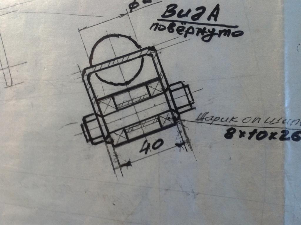

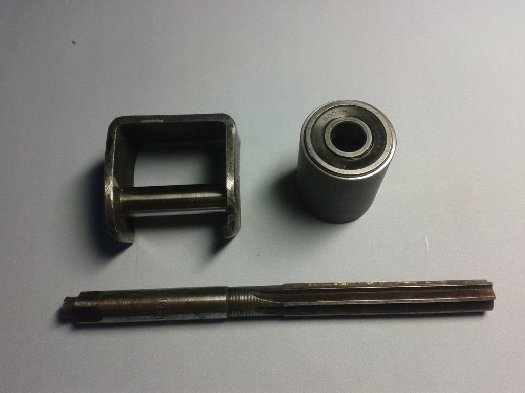

Резко упрощены шарниры рычагов:
-их всего 2 в паре, и они безлюфтовые, на двух подшипниках 8х10х26,
-основой шарниров служат корпуса из профильной трубы 3х40х40 и длиной каждый по 40 мм

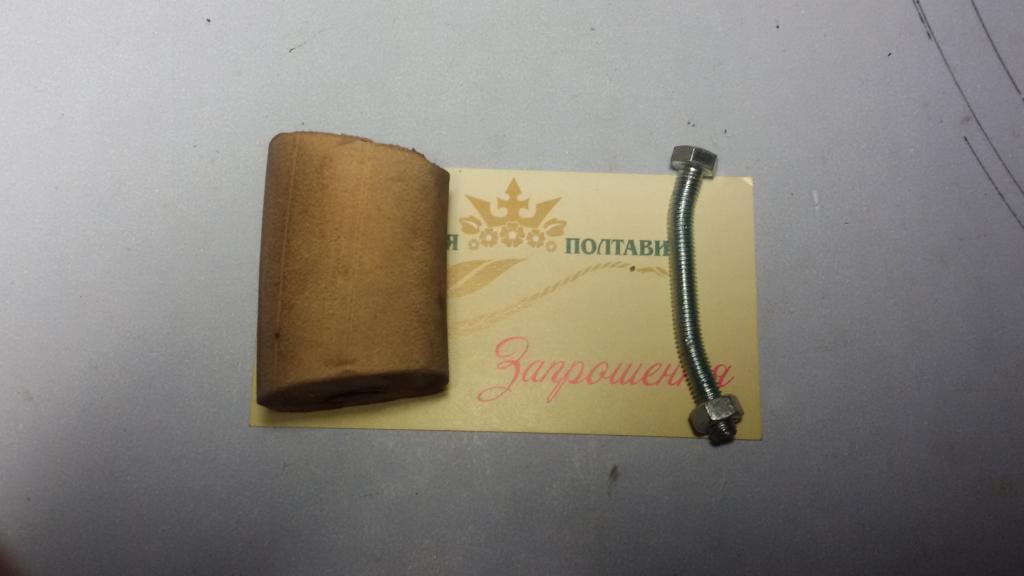

-демфирующими элементами служат трубчатые эластомеры, контактирующие с рычагами.
Конструкцию я изготовляю в домашних условиях.
А для этого нужно иметь развёртку на 10 мм, шток от гасителя Ф10 мм и 4 шарикоподшипника 8х10х26, а также убитые жёсткие вилки на 26"- две штуки, а также "Ногу" Ф28.5 от аморта.

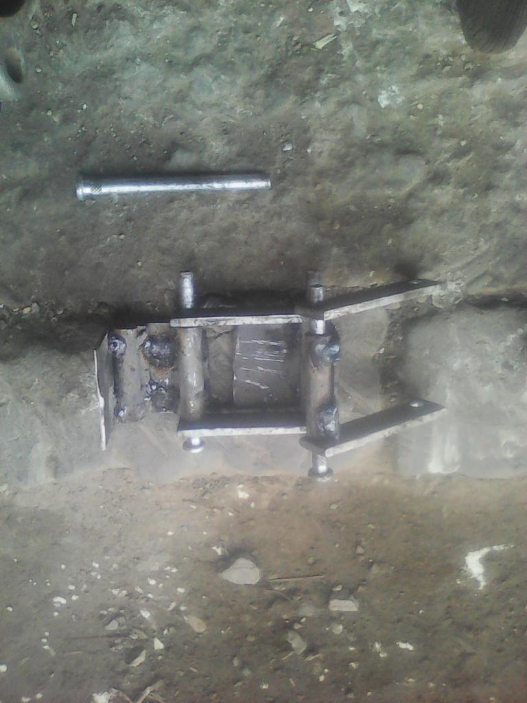

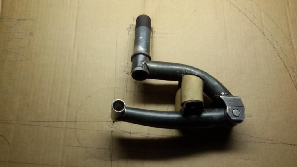

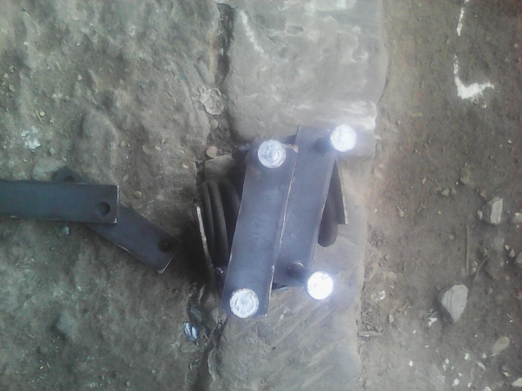

Левый рычажный подвес (на прихватах):
Добавлено через 1 час 45 минут 24 секунды:

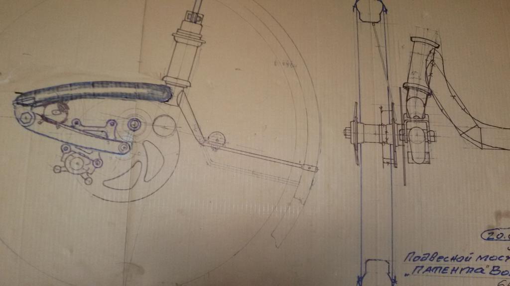

Рычажный подвес- сама идея:
Добавлено через 5 часов 5 минут 40 секунд:

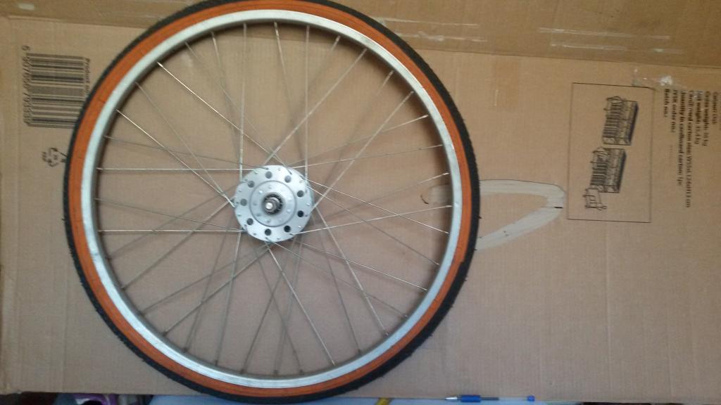

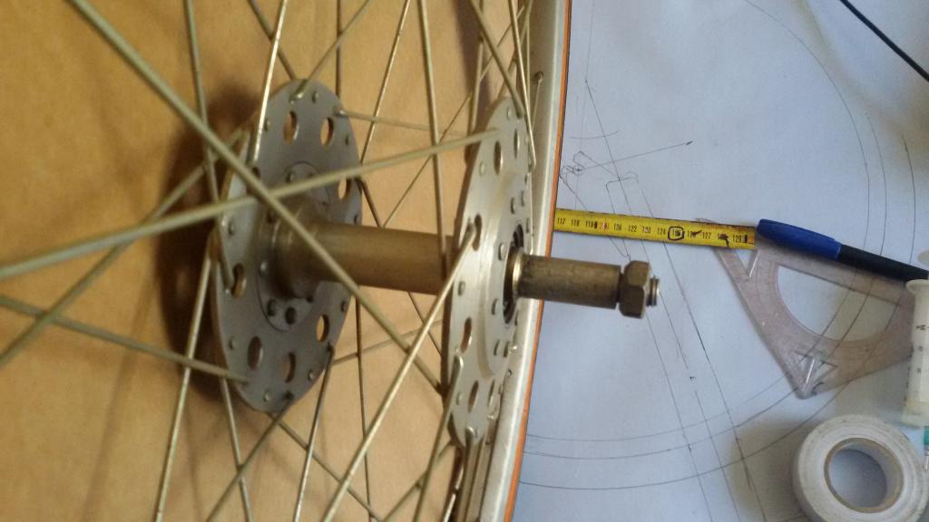

а какой диаметр оси, на которой будет вращаться колесо?
 Заголовок сообщения: Re: Мосты, подвесные мосты и дифференциалы.
Номер сообщения:#3  Непрочитанное сообщениеДобавлено: Вс апр 12 2020 11:58
Для колеса 20" полуось в зоне крепения имеет Ф12 мм на длину 35 мм +резьбу М10х1.
Втулки на тормозных колодках. Пока имею только одно колесо.
Ориеннтируюсь на имеющиеся спец. колёса на 24". Там полуоси алюминиевые, концевики- Ф14 мм. Проверенные в гонках на тандеме.
Предлагаю сотрудничество с Вами по подвесному мосту.
на моем первом трайке viewtopic.php?f=109&t=9108 оси Ф12 мм продержались пару месяцев. согнулись, не смотря на то, что были термически обработаны (закалка) и не отпускались в процессе установки на трайк. на втором трайке viewtopic.php?f=109&t=10106 оси Ф14 мм. до сих пор работают хорошо. мой вес порядка 95 кг.
спец колеса видел, вертел в руках. не понравились. по моему они слабоваты для боковых нагрузок, возникающих у колес трайка.
всегда рад сотрудничеству. однако подвеску передних колес трайка считаю излишней. по этому делать ее я не буду.
Тут игра терминов. У меня самопалы. На больших фланцах.
Добавлено через 46 минут 28 секунд:
Фланцы приклёпаны (прошлый век).
Добавлено через 4 минуты 48 секунд:
И хвостовик и гайка имеют безлюфтовую посадку- на конусах.

-вес чего, если моста, то ещё не укомплектован,
-ход левой подвески тестировал на напольных бытовых весах: там, при сжатии подвески вручную, с усилием в 30 кг ход был 25 мм, а до 40 кг потребных не хватило сил,

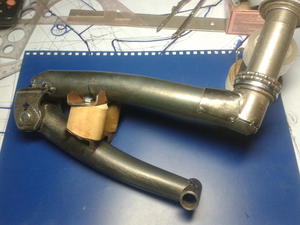

 Заголовок сообщения: Re: Мосты, подвесные мосты и дифференциалы.Номер сообщения:#21

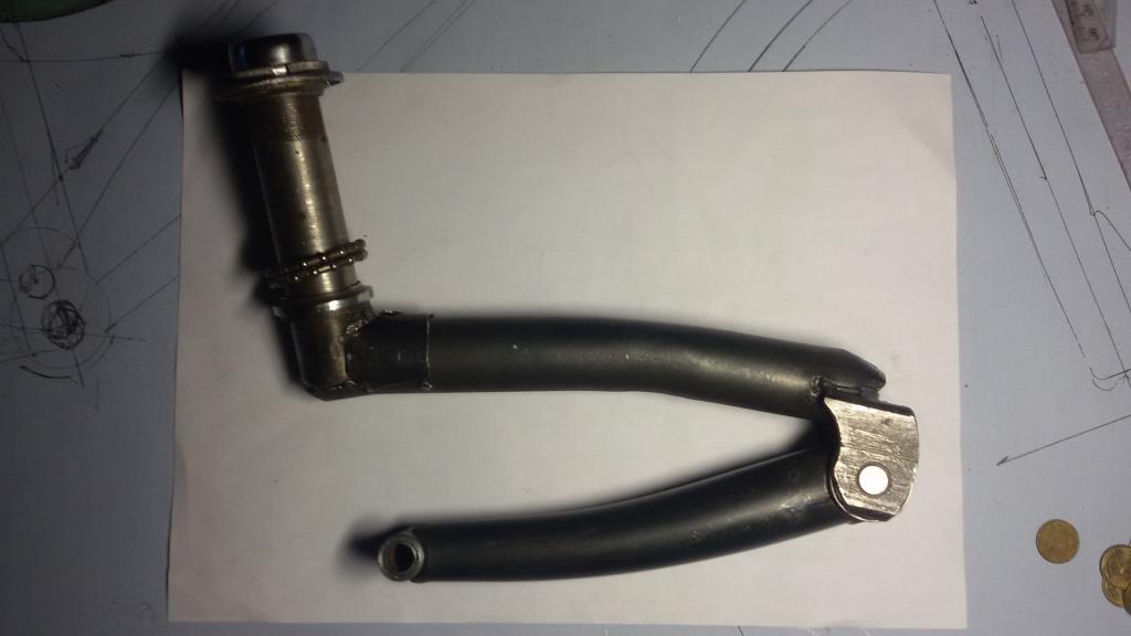

Возникли проблемы в узле стыковки (приварки) стежня поворота к верхнему рычагу подвески:
- там мало места внизу стержня (25 мм вместо 28, уже нарастил на правому),
- верхний рычаг имеет Ф28 мм при толщ. 1.4 мм,
- как усилить это место, - накладкой с низу, или зарезом вертикальной пластиной?
- есть ли ещё варианты, например, напрессовать кусок трубы сверху, или во внутрь.
Добавлено через 11 минут 46 секунд:
Можно эту подвеску упростить и облегчить:
- развернуть шарниры (левый и правый) назад, поменяв их местами,
- к корпусу шарниров приварить серги для крепления поперечной тяги,
- сюда же приварить крепления ободных тормозов ВИ-БРЕЙКИ, применял раньше подобное на базе центральных ХВЗ, сюда же и крепление щиттков.
Добавлено через 9 минут 31 секунду:
Левая подвеска в сборе;
Добавлено через 5 минут 38 секунд:

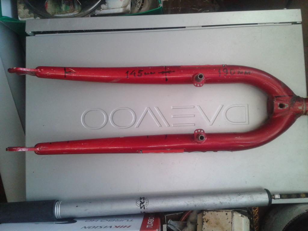

Сопутствуют проблемы:
- пока негде сварить,
- нехватает донорского металлолома.
Например, верхнего рычага правой стороны.
Если на первый вариат требовалось две укбитых вилки, то если уменшить рычаги в паре до 145 и 190 мм, то с одной вилки выйдет весь комплект.
ПРЕДУПРЕЖДЕНИЕ: -верхний рычаг кривизной поворачивается до шарнира, а там ещё на 90*до плоскости.
Добавлено через 4 минуты 20 секунд:

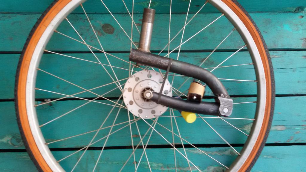

Показую вилку (на 26"), как раз метить.
Добавлено через 2 часа 43 минуты 58 секунд:
Прямой участок рычага припасовывается к низу шкворня:
- в поперечной плоскости - под углом в 73 *,
- впродольной плоскости- в 100*.
Если ориентироваться на упрощённый вариант моста (за 21.04.20) с разворотом на 180*, то угол стыковки может быть под прямым углом

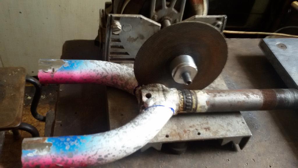

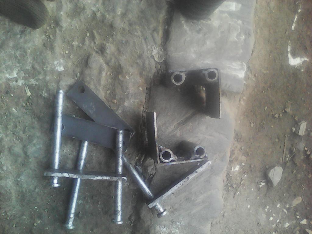

Раскрой вилки:
-от стержня вилки аккуратно отрезать перья
-для этого нанести параллельные по бокам линии (маркером) под линейку
-резать нужно в притык к утолщённой части стержня
-никакой дополнительной обработки реза не делать.
Перья ещё разрезаются на части:
-к утончённая части приваривается бонка крепления колеса
-если у вас вилка одинакового сечения, то припасовка деталей упрощается.
Хочу поделиться опытом раскроя вилки на циркулярке по металу (описывал её, есть на этой странице):
-убрал плиту со щёлью
-уложил вилку под отрезной диск.
Добавлено через 31 минуту 25 секунд:
Раскрой вилки:
Добавлено через 5 минут 59 секунд:
Раскрой вилки:
Продолженре СЛЕДУЕТ.

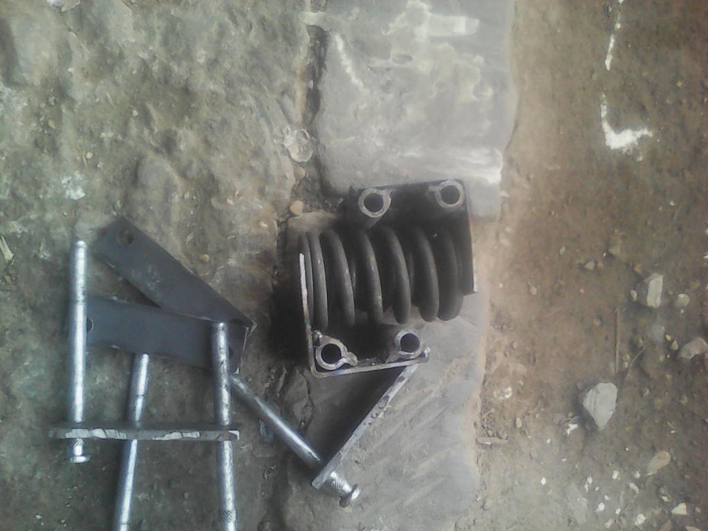

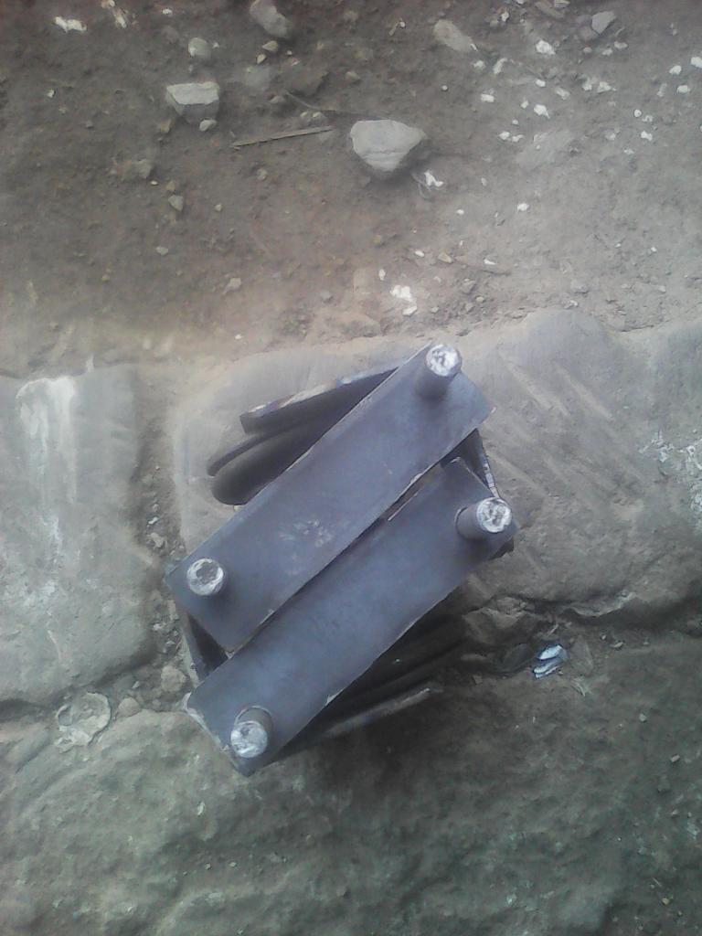

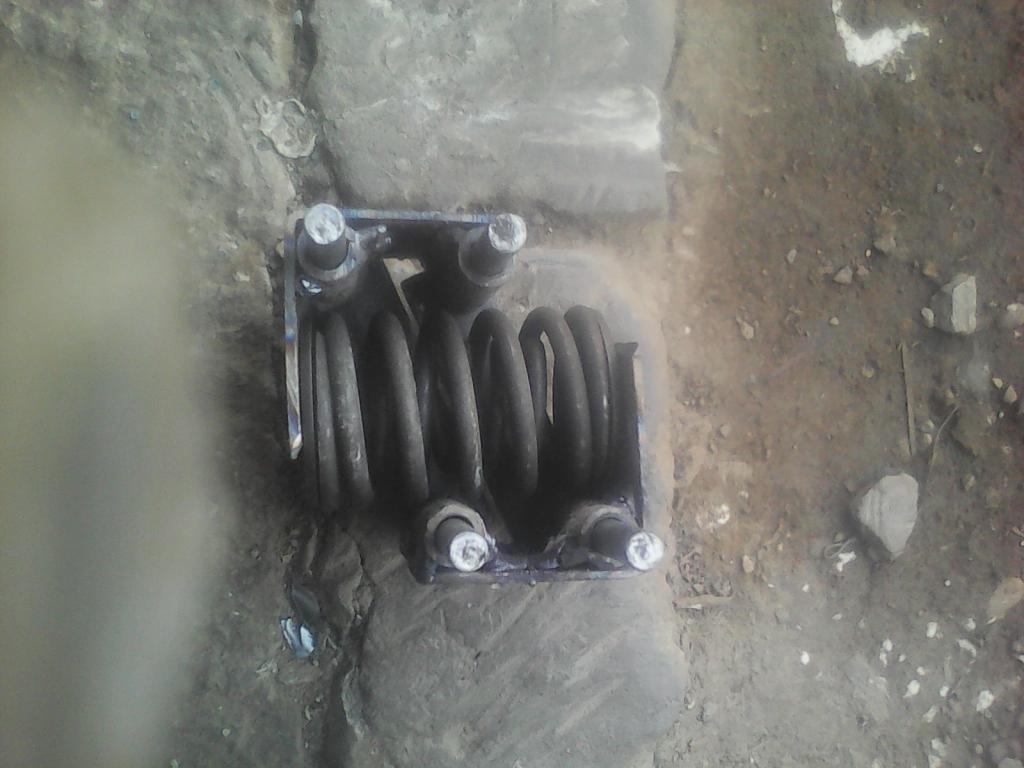

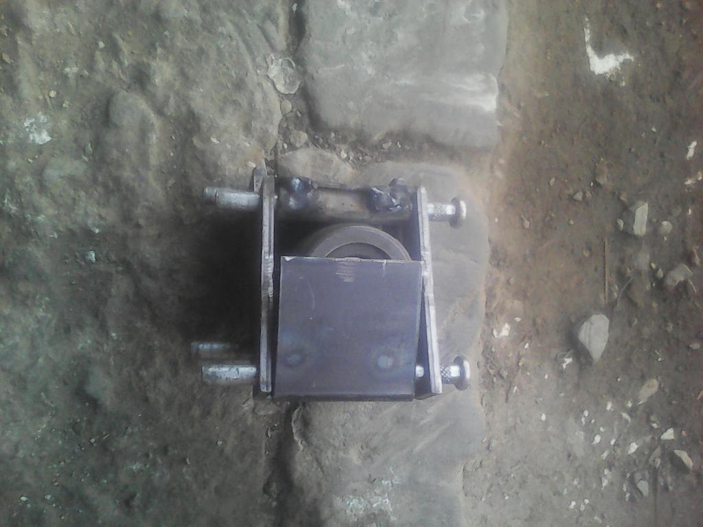

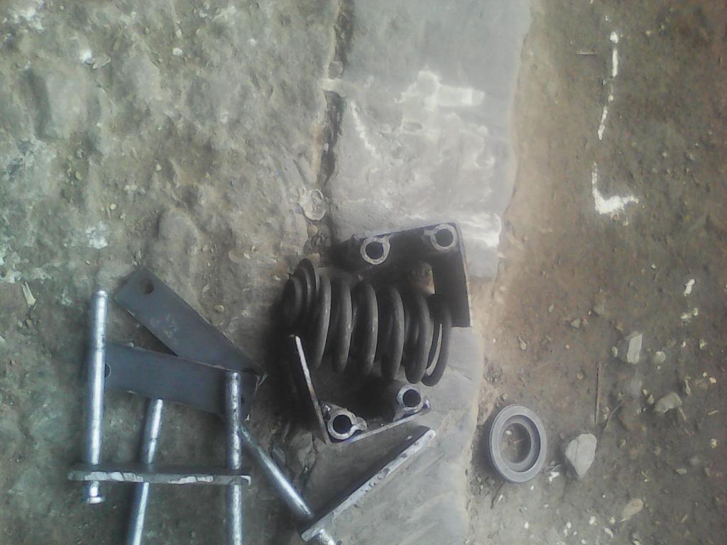

Такая подвеска, ход 20мм, пружины от клапанов камаза-если 2 сразу ставить, то 100кг.
Комментарий к файлу: примерно такая
За это сообщение автора tvisha1 поблагодарил: O-Witte (Сб апр 25 2020 20:37)
Пост 32.

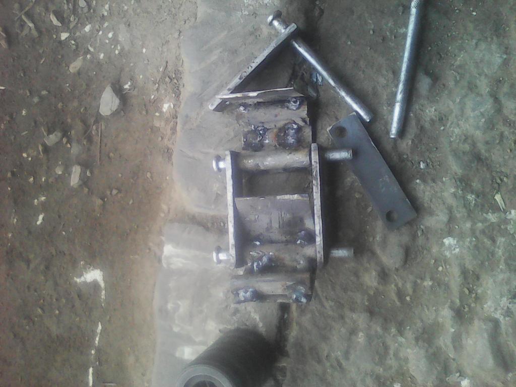

Зачем она мне? И в таком количестве.
Продолжение СЛЕДУЕТ:
- смакетировал, с переделкой, вариант шарнира за шкворнями
- маятниковая часть имеет длину 145 мм меж центрами
- верхняя часть с запасом, около 200 мм
- хочу укоротить её почти на половину.
Седлаковичу Иосифу, верно ли я меряю, чтобы отрезать в который уже раз.
Добавлено через 7 минут 48 секунд:
Макет подвески: УДАЛИЛ ФАЙЛ с заменой позже.

Седлаковичу:- на какой длине неподвижного РЫЧАГА вварить ШКВОРЕНЬ? 20200428_192738[1].jpg
Номер сообщения:#15  Непрочитанное сообщениеДобавлено: Сб май 02 2020 12:03
Иосиф, покажи сюда переднюю подвеску своего лигерада.
Не очень красивый у меня развёрнутый вариант, хочу подрезать кривизну, или испортить ещё одну вилку, или где её взять.
Ну, я думаю, что ось рулевой должна попадать на пятно контакта колеса с дорогой, т.е. где-то посредине рычага надо варить шкворень, если угол будет как на фото.

Я разработал подвеску на эластомерах, уже изготавливаю.
Как правило, выбирается аналог, я показал свой, вчерашнего столетия подвес. Воспринято форумом молча, только Вам не терпится подключиться.
Прошу Вас остановиться и завести свою тему по ПРУЖИННЫМ амортам.

Номер сообщения:#20  Непрочитанное сообщениеДобавлено: Чт май 07 2020 20:30
10400 ПРОСМОТРЫ.
Добавлено через 27 минут 20 секунд:
Номер сообщения:#35
В этом сообщении- скепсис. Сейчас могу сказать что вариант подвески получился. Не легко мне это далось, зато уверенно понесу комплект подвески на аргонную сварку.
Дополнительно сообщаю:
-суммарная масса (лев. и прав. подвесы) составляет 1.5 кг,
-верхние рычаги имеют трубчатые усилители внутри (в зоне шкворня),
-эластомеры трубчатые, по два штуки, чистый каучук, суммарно выдерживают нагрузку на один бок до 60 кг,
- углы стабилизации по 10* (4 угла),
-проекция линии поперечных углов касаются покрышки.
-СЕГ по нижнему рычагу, длина 160 мм, а аморт на длине 60 мм от шарнира.
Добавлено через 27 минут 25 секунд:
Фото левой рычажной подвески:
Добавлено через 10 часов 53 минуты 20 секунд:
Почему по два, из-за монтажа:
-там они вмонтированы между двух полок и стянуты болтами М5х40, которые нужно согнуть по дуге, а также использовать их с короткой резьбой,
-особо по эластомерах- ф=30 мм, высота скошенной части 35 мм , можно запихнуть во внутрь по не очень жёсткой пружине Ф10 мм , которые будут и направляющими от потери устойчивости,
-ход системы макс. 25 мм, для асфальта как раз, но можно экспериментировать и на большие хода, увеличив СЕГ до трёх и более, удлинив рычаги,
-в любом варианте сюда наращиваются всякая необходимая механика.
Добавлено через 5 минут 37 секунд:
Эластомер и стяжной болт:
