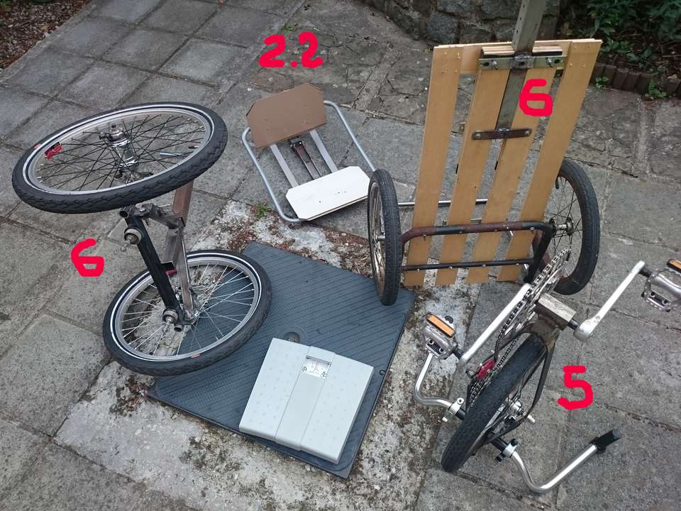

Пробовал использовать рейки от кровати.
Мне оочень понравилось!

Да Сентяй уже давно продвигает идею "рессорной рамы", фанеру в том числе.. Может не покатит для гонок из-за нежесткости, но явно работает... надо в следующем году хоть тушкой, хоть чучелом, но до него добраться и потестить аппарат!
