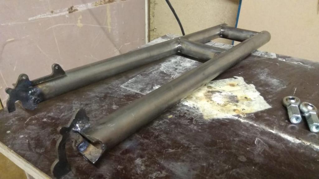

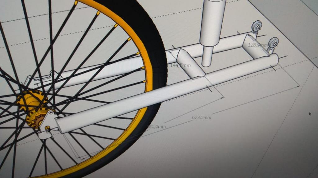

продолжаю рукоблудничать на самоизоляции. начертил заднюю подвеску, и сварил ее сразу же.
идея поворотного шарнира подсмотрена у Володи. и с ней то и возникли сомнения- как вварить гайки в трубу , чтобы не потерять в жёсткости??
Добавлено через 3 минуты 18 секунд:
вот пока что получилось..
чтобы закрепить прочно гайку в трубе- думал просверлить трубу насквозь, и обварить с двух сторон. но длинная гайка м10 не такая длинная(( труба то 38мм
Добавлено через 2 минуты 15 секунд:

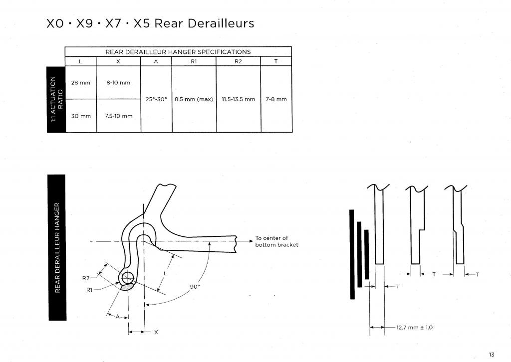

да, может у кого есть под рукой чертеж петуха для крепления переключалки... думаю что не буду снимать планетарку со своего "боевого" коня.
какая там резьба?

Это те хромолевые трубы? Жесть какая, 38мм на перья, пусть даже и не триангулировнные... у него же 32мм есть? Или ты считал и 38мм реально нужно?

не, не считал.. но 38 жёстче 32 ) а разница в весе неособо.

Да, резьба на петухе 10х1

На мой взгляд конструкция шарнира бессмысленная, ибо это сферы, а движение будет идти только по одной оси. Плюс имея токарку - бред не делать классический шарнир на подшипниках. Отличный пример - подвеска Халикова. Если же имеет место быть приступы подшипникофобии - есть прекрасное карпуковское бюджетное решение подвески на резьбовых втулках. А в этой конструёвине ни жёсткости ни фига, погнётся это всё нахрен.
и чо? трение будет между предназначенными для этого деталями а не между железной втулкой и корпусом.
примеров много, а примеров безтокарки с подшипниками - нет.
трение долно быть между частями для того предусмотренными
а это проверенно и надежность М12 подтверждена с лихвой (см. Вояджер)
всего лишь 5 лет без обслуживания :dance: дальше у нового владельца еще сколько - посмотрим

шарниры есть, вот прям под рукой. взял и приварил.
а подшипниковый узел- корпус точи, значит нужна толстостенная труба из говнолина или прут толстенный обдирать со всех сторон.. еще и подшипники найти надо. и ось под них- только этот узел хз сколько сил убьет. а после сварки не дай бог поведёт- нужны еще развертки , гимор.
резьбовые втулки тоже надо куда-то ехать и покупать..
согни два болта на 12, разом, даже в тисках :shock: :mrgreen: можно, только рычаг в метр нужен и упереться хорошо, ногой))
а не понравится жёсткость - вварю еще два )

Это смотря как влететь - раз, а два - жёсткости не будет. У тебя сверхжёсткий маятник заканчивается какими-то писюльками.
Нет. У Халикова же отработанное технологичное решение, с распространёнными подшипниками, труба 2 мм стенка нужна.
по пунктам- если "влететь" погнуть можно в раму, пополам, и себя. шарнирная головка- расходник- согнул, разлюфтилась, да бог ещё чё- взял из коробочки новую, и вкрутил.
в том то и дело, маятник жесткий! подшипник- точка вращения маятника! писюлька ,блин, имеет резьбу м12 :shock: полное тело, в которое он вкручен, по диаметру равно трубкам из которых Халиков свои маятники делал!
я тебя очень прошу- возьми два болта12, не китайских, зажми в тиски рядом и помаши по ним молотком!
отработанное это немного не то определение! китайцы тоже отработанно клепают !
давай исходить из равнопрочности и равножёсткости- если там стоят подшипники, то и корпус для них должен быть соответствующий этому подшипнику. 2мм- ниочём.
бери толщину внешней обоймы подшипника и умножай на два- получишь нужную толщину подшипникого корпуса в месте проточки-а между подшипниками еще толще должно остаться- подшипники то, упираться должны во чтото.. вот и получается геммор и перетяжеление.
а использование шарнирны головок дает еще один плюс- можно линию цепи провести точнёхонько прям через ось вращения!
За это сообщение автора Paxey поблагодарил: Balor (Ср апр 08 2020 01:23)
 Заголовок сообщения: Re: задняя подвеска на лигерад по мотивам..
Номер сообщения:#13  Непрочитанное сообщениеДобавлено: Ср апр 08 2020 12:18
Бред какой-то всё, кроме последнего утверждения, но это и с подшипниками несложно, и такой аппарат у меня сейчас в работе правда, пока подзаброшен. Там нужна очень точная установка отжимного ролика.

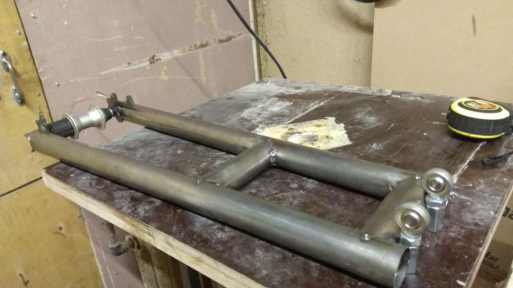

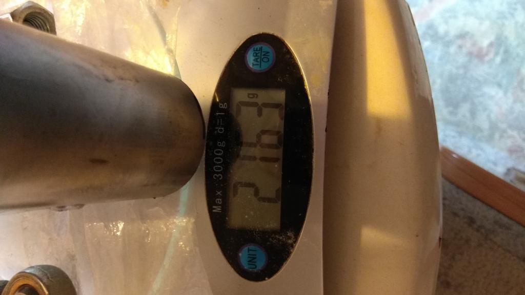

Надыбал аргон, обварил всё.
2200..2250 думаю вылезет с покраской.
Для регулировки высоты надо поворачивать шарнир сразу на полоборота или я чего-то не понял? Если М12 имеет шаг 1.5мм, значит чтобы сдвинуть например на 0.4мм, надо его повернуть на 90 градусов.
Номер сообщения:#18  Непрочитанное сообщениеДобавлено: Чт апр 09 2020 21:30
Сообщения: 677
Благодарил (а): 12 раз.
Поблагодарили: 45 раз.
М12 имееет шаг 1.75 да, регулировка грубая по полоборота (те по 0.875 ) а точнее можно их в пределах +- 20градусов подворачивать. можно в разные стороны.
