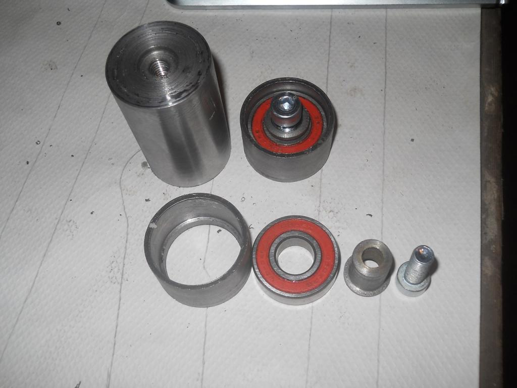

Для нового лигерада изготовил шарнир на подшипниках 6202 - для большей солидности, что-ли...
И все бы ничего - но смущает вес конструкции - целых 494 грамма - почти полкило... и уменьшить вес вроде нет возможности.

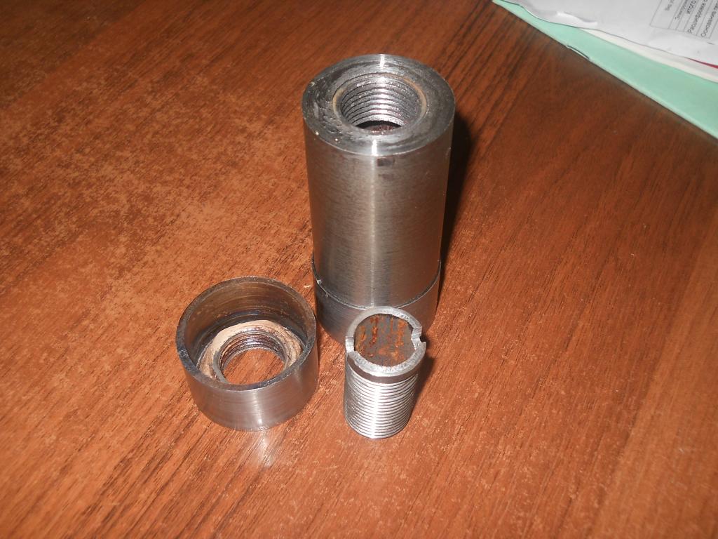

Решил пойти другим путем и сделал шарнир на резьбовых втулках, такой же почти, как на "Ангаре" :
Сегодня доделал и взвесил - 400 грамм...
И вот теперь я в муках выбора - на подшипниках, но чуть тяжелее, или на втулках - но чуть легче? Причем разница в весе не особо велика... Кто что думает по этому поводу?

И тот и другой узел изготавливал из трубы Дн42Х2.5, потом протачивал до толщины стенки 2 мм - по прочности должно все быть хорошо. Вес смущает...

Не, ребята, там где резьба - это такая же труба, с двух сторон заглушенная пластинками 2.5 мм, в которую вварены гайки М8. Там больше ничего не облегчишь...
Гы... я же не идиот, такой кругляк на раму цеплять - он бы килограмма два весил... :mrgreen: :mrgreen:
В обоих конструкциях очень много мяса и лишней токарной работы.
6202 - огромный подшипник, ты для мотоцикла подвеску делаешь? Полкило это ещё скромно вышло.
Хороший шарнир на подшипниках 200 у Халикова Олега, хотя отдельно я его не взвешивал, но точно не полкило. Он очень простой и удобный для встраивания в рамы.
Резьбовые втулки - красивое решение, но точить их не надо: обломки валов и конуса готовые, легче, имеют высокую твёрдость и качество поверхности

6202 прекрасно встал в 42-ю трубу - которая, в свою очередь, прекрасно приварится к плоскоовальной 20Х40, из которой будут перья заднего маятника. Применяя подшипники меньшего размера, нужно будет точить переходное кольцо между трубой-корпусом и подшипником. Вряд ли это сильно облегчит узел...

Так тогда можно всё, что угодно! Подшипники можно применить тонкие. У меня где-то валялись роликовые на интегрированную рулевую. У них внешний диаметр был 39 мм и вес - мизер. Внутреннюю ось - полую трубу от рулевой. На ней резьбу нарезать и пользовать аналогично болту.
202 в самом деле немаленький подшипник. У меня в маятнике стоят 09. Не заметил проблем, хоть они и вдвое меньше. Может проставки алюминиевые в трубу усадить и в них пошипники поменьше вставить? Есть такая штука, как шина электротехническая. Они есть алюминиевые, достаточно толстые. Мне попадалась 12х60. Я из неё короной шайб себе натворил толстых на выколотки и прочие штуки. Вот из неё можно было-бы вырезать проставки.
Не могу вспомнить, каков внешний диаметр втулок "торпедо". Вроде тоже близко к 40. А внутренние обоймы из рулевых колонок взять. Это вариант для полой оси. Центровать шайбами.
