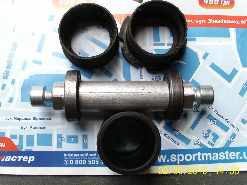

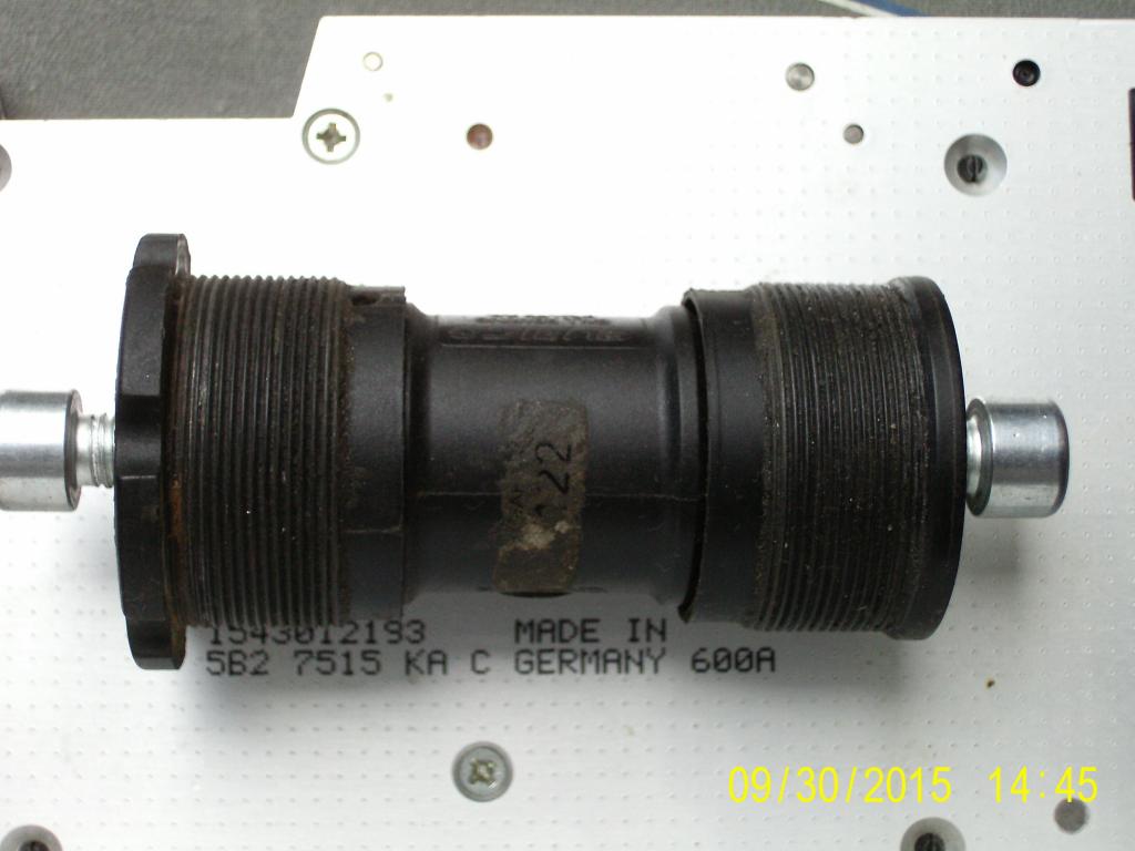

Где капроновые втулки ещё
Может это подойдёт с самодельной ал. осью размером 79..80 мм, в торцы которй ввинчены болты М8 или М10.
Называется кареточный катридж.
Комментарий к файлу: детали катриджа
Комментарий к файлу: в сборе

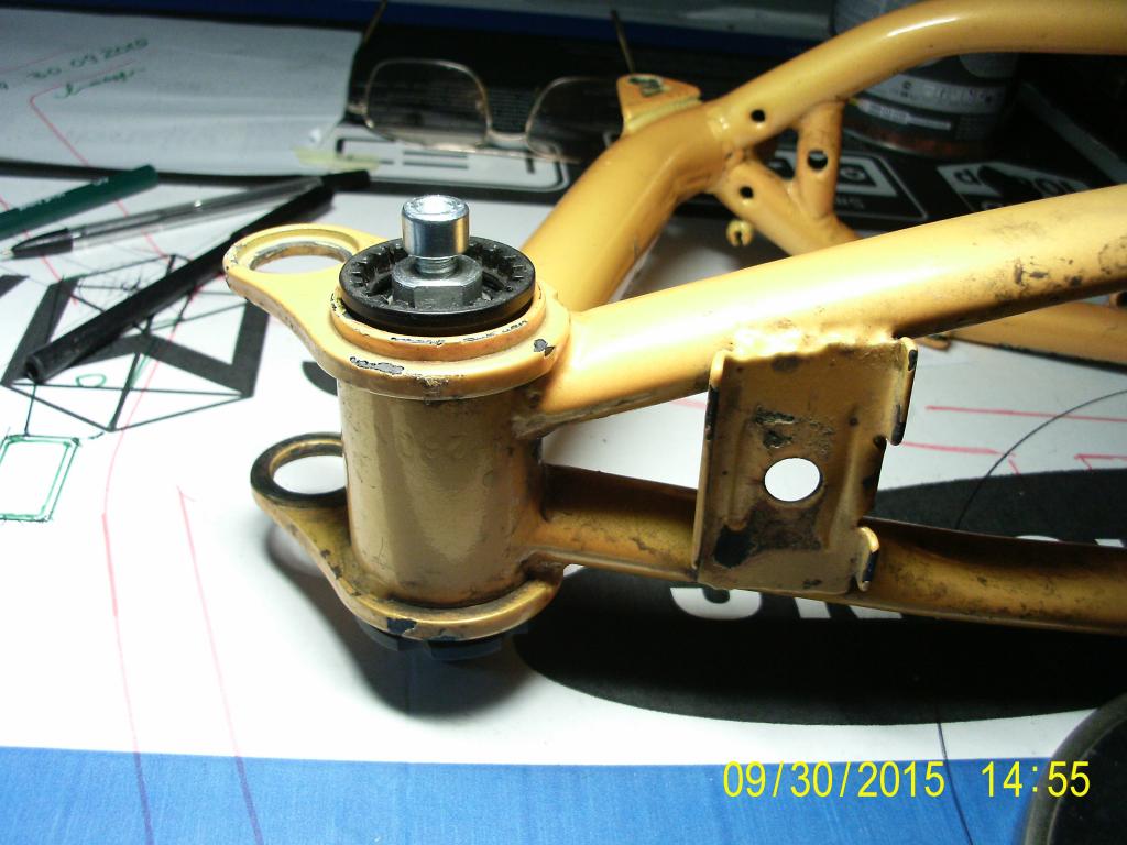

Номер сообщения:#4  Непрочитанное сообщениеДобавлено: Ср сен 30 2015 23:45
Jozef писал(а):
диаметр втулок (внутренний и наружный) и диаметр осей бывают разные...
Мне это тоже нужно. Выложите начинку под 3-й снимок (в уши).Обмер штангелем:- между ушами=49 мм; толщ. ушей=6 мм (с покр.); в ушах-ф20+(центрирующий), ф26+, глуб.=3 мм (с верхн. покр.).
