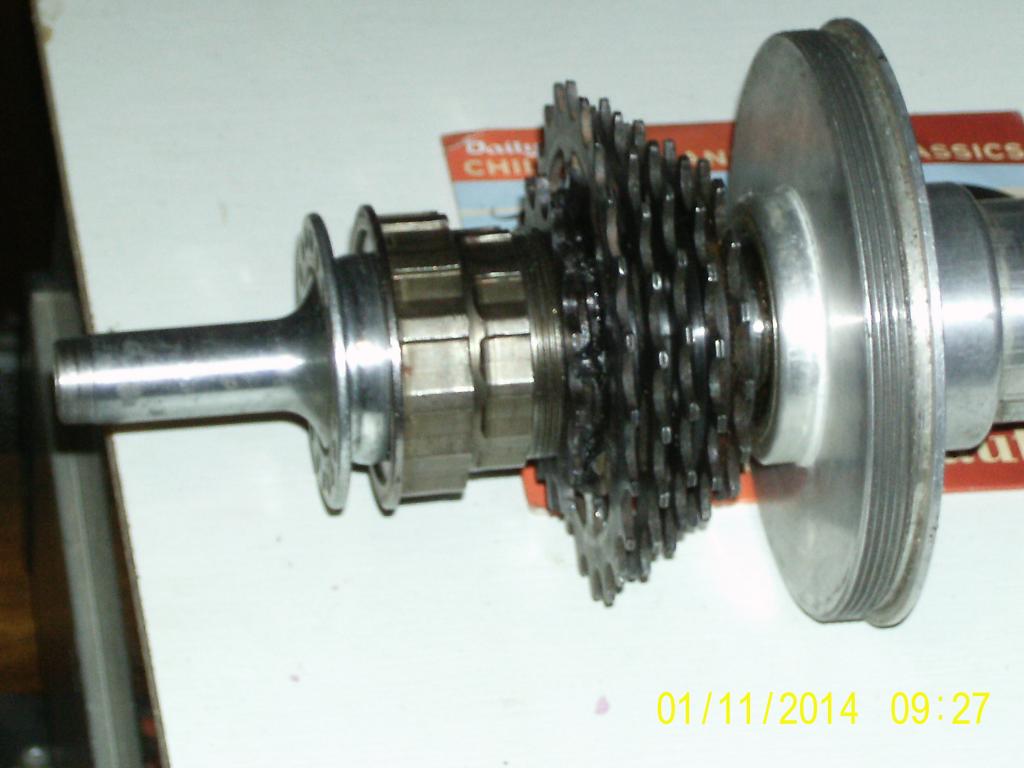

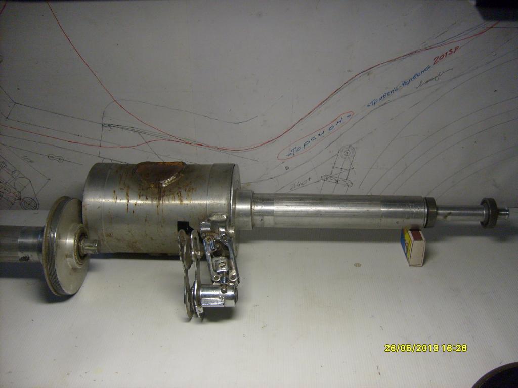

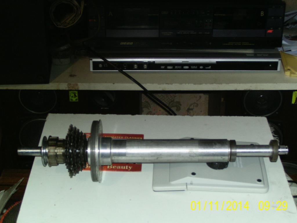

На пост№1. Веломовиль двухместный "Фестиваль-85"(мой).
Веломобиль грузовой, или двухместный "Диагональ-00"(мой).
Правая полуось моста с дифференциалом (моя)
Дифференциал:блок звёздочек (ХВЗ), посаженный через резьбовую алюминиевую бонку(размеры М35х1,
ф15, S11) на алюминиевую (сплав В95) полуось с Ф15 мм со шпоночной канавкой в 3 мм (шпонка ф3х11 мм)
К блоку приварена звёздочка (резьбой наружу), а в неё ввёрнут фривил (мой). Владимир.

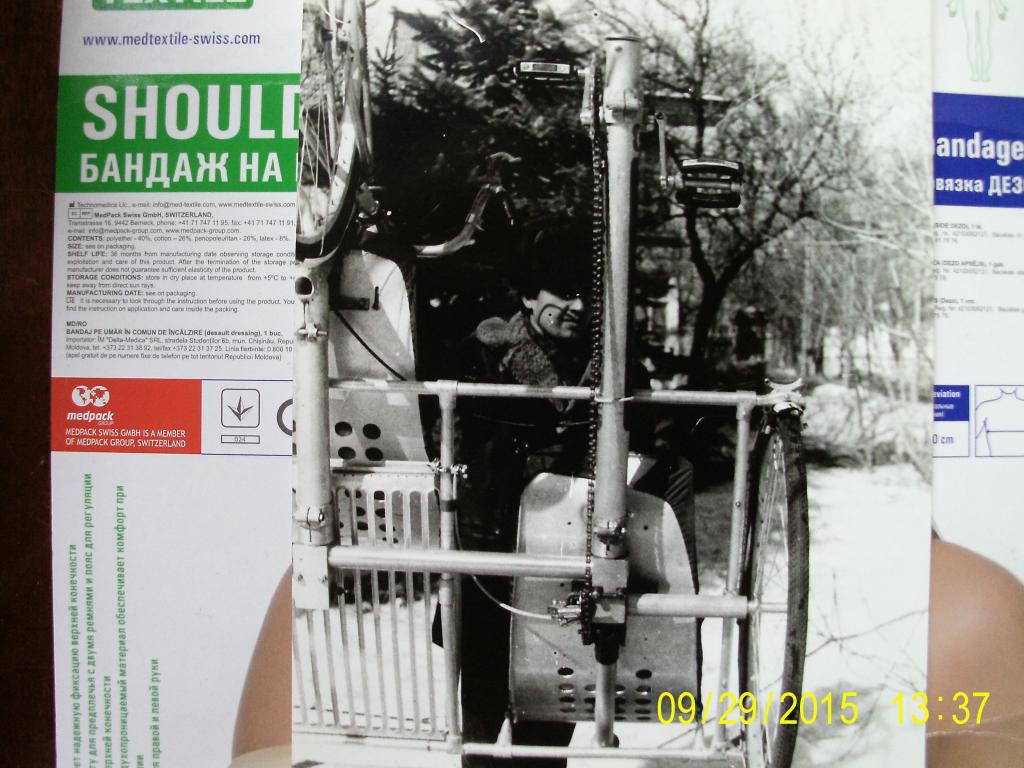

Я так понимаю, это тоже "Фестиваль-85" (с обложки журнала МК):
За это сообщение автора Евгений поблагодарил: Mazur4ak (Вт фев 16 2016 09:35)
 Заголовок сообщения: Re: Мосты, подвесные мосты и дифференциалы.
Номер сообщения:#6  Непрочитанное сообщениеДобавлено: Вс янв 12 2014 12:10
На пост№5. Это "Фестиваль-85" на Шяуляйськом фестивале 1985 года. В нём применён полностью ал. мост, корпус которого состоит из центральной трубы ф40 мм, с двумя фитингами для двух продольных труб ф55 мм и двух трубчатых кожухов ф40 мм, вставленных со смещением вперёд в эти же фитинги. В кожухах задеяны приводные полуоси-левая для привода от пассажира, правая полуось использовалась соосно для привода генератора, который днём питал гальванометр спидометра. В веломобиле "Диагональ-00" мост подвесной на эластомерах, где правая полуось предназначена для подвесного электропривода.

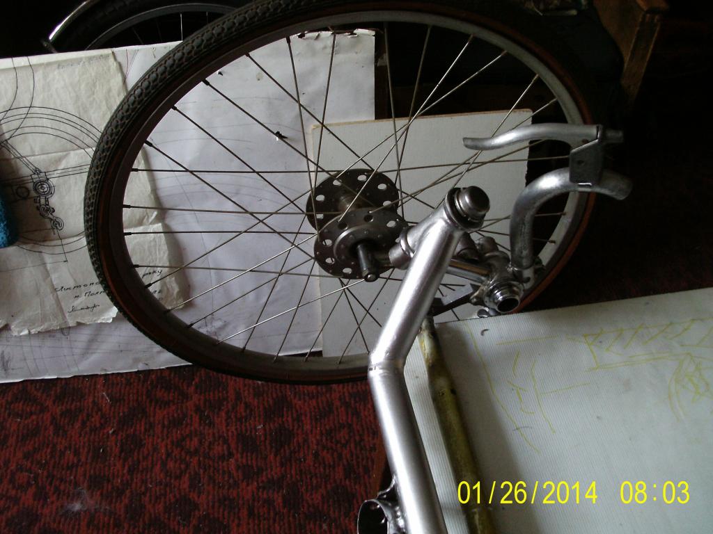

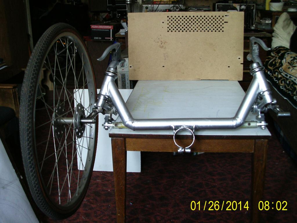

На пост №1, показан задний мост тандема "Риск-87", участник фестиваля в Шяуляе в 1987 году.
Добавлено через 5 минут 32 секунды:

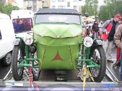

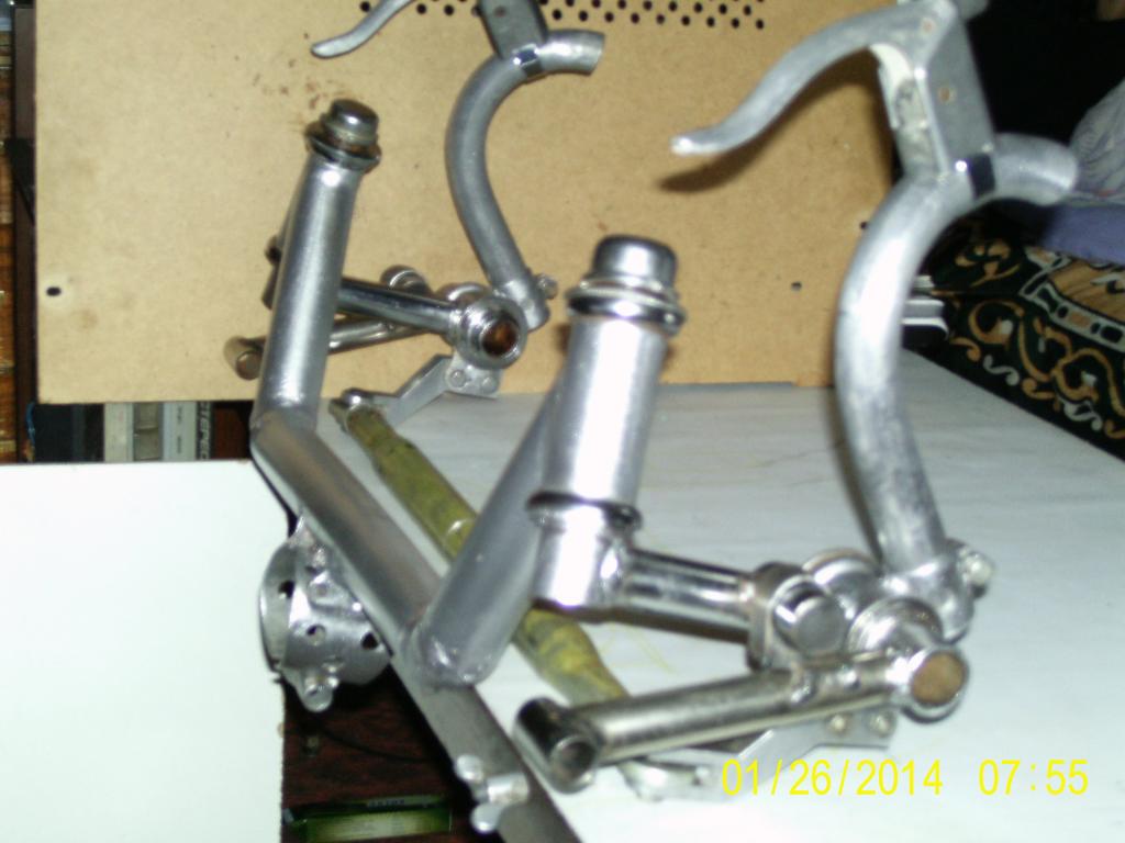

Передний мост (реконструкция) тандема "Риск-87".
Добавлено через 9 минут 44 секунды:

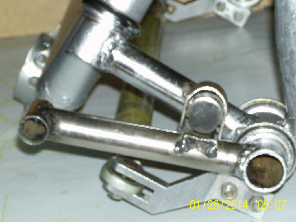

Ещё фото: -подвеска на шарнирах деталей рулевой колонки.
Добавлено через 6 минут 8 секунд:

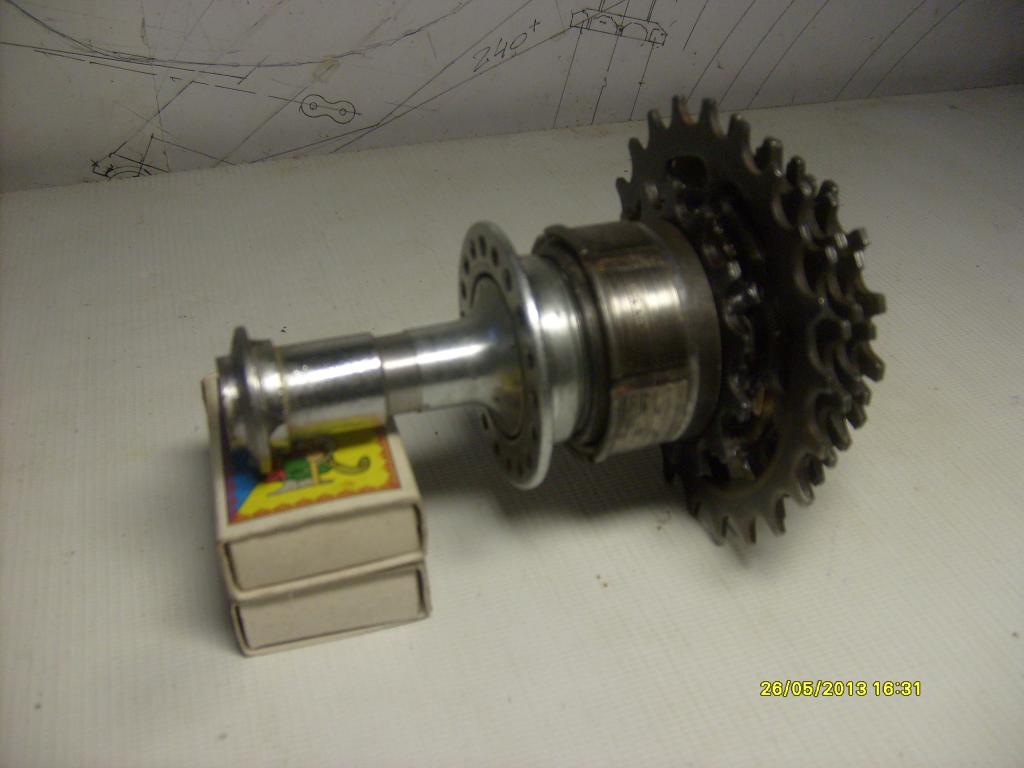

Про дифференциал:
Добавлено через 1 секунду:
Про дифференциал:
Комментарий к файлу: Тандем "Риск-87", сейчас на реконструкции
Комментарий к файлу: Вид спереди
Комментарий к файлу: Подвеска
За это сообщение автора Mazur4ak поблагодарили: 2 alex (Ср фев 17 2016 00:01), Одноволиков Сергей (Вт фев 16 2016 13:27)

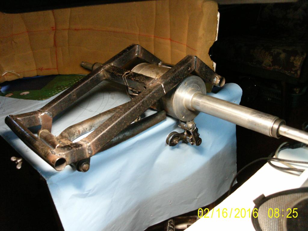

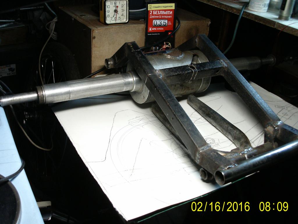

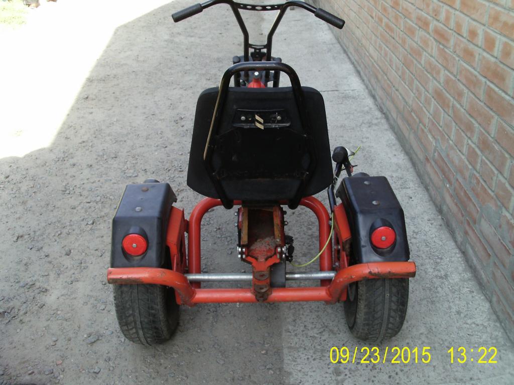

Вся есть комплектация для сборки тандема "РОК" (был "РИСК").
Показываю раму подвески заднего моста:-слева рамы крепление сидушки, внутри рамы виден маятник вилки и дальше не приваренный мост, внутри которого находится дифер с полуосями.
Добавлено через 12 минут 7 секунд:
На пост №7. Передний мост, шарнирная подвеска. См."Коментарий к файлу: Подвеска".
Комментарий к файлу: Ещё видна шарнирную раму.

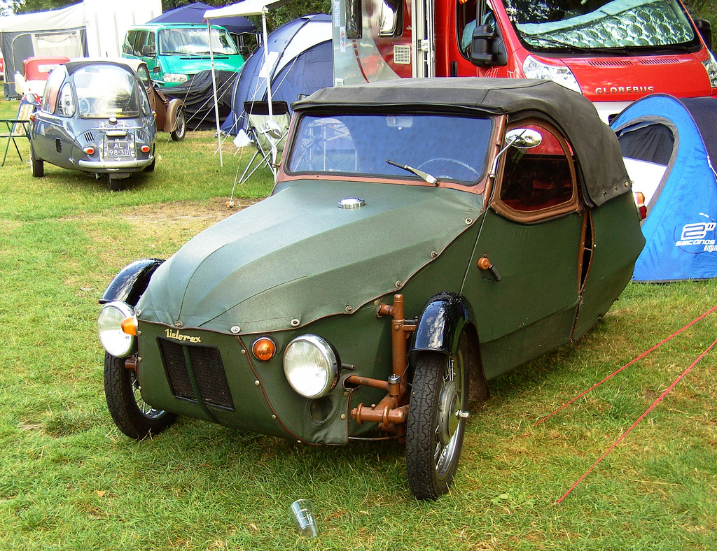

Спасибо за фото передней подвески. Давно смотрел на подвеску от мотоколяски "Велорекс". Как и обещал - ставлю "ЛАЙК" :D .

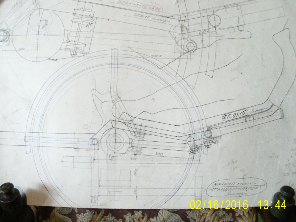

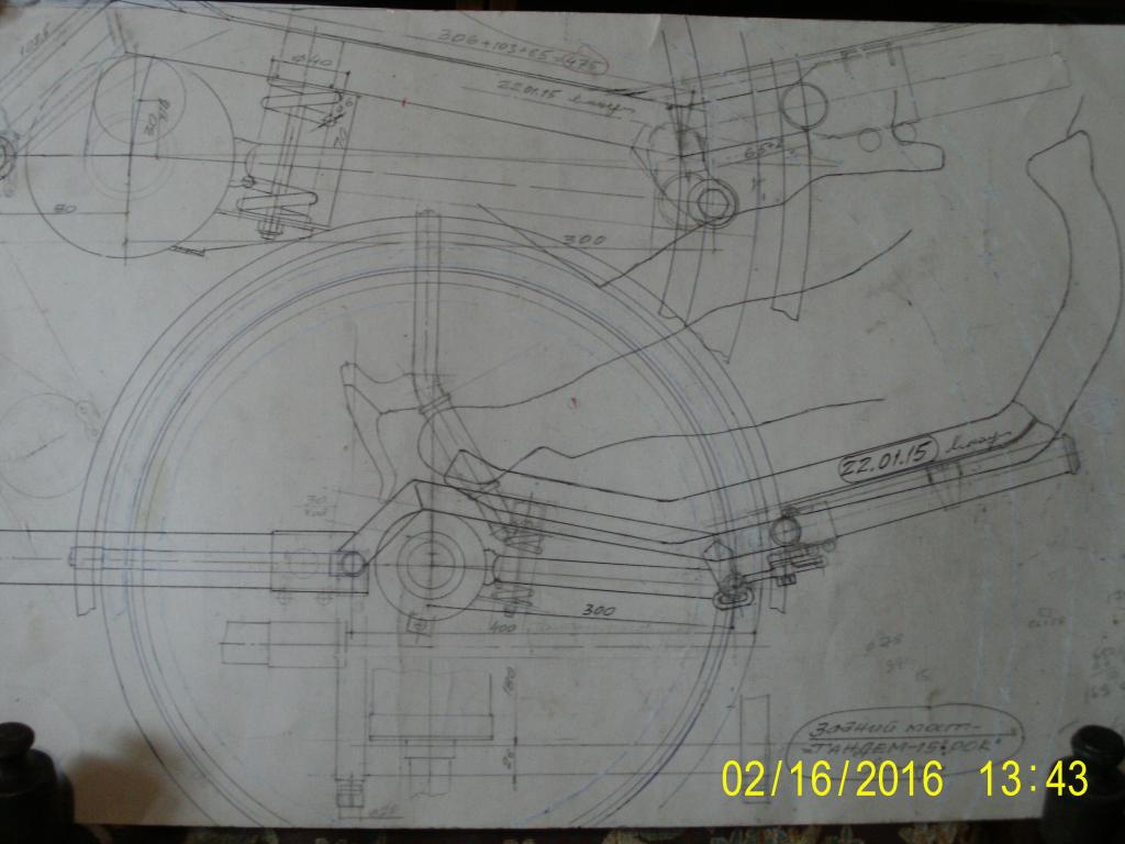

Даю графику прочерчивания заднего моста тандема "РОК-15".
Комментарий к файлу: Два одинаковых файла.
За это сообщение автора Mazur4ak поблагодарил: Одноволиков Сергей (Вт фев 16 2016 15:32)

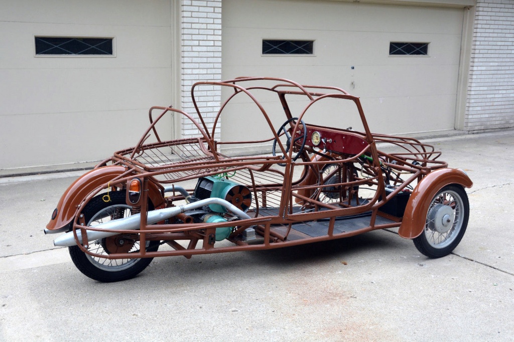

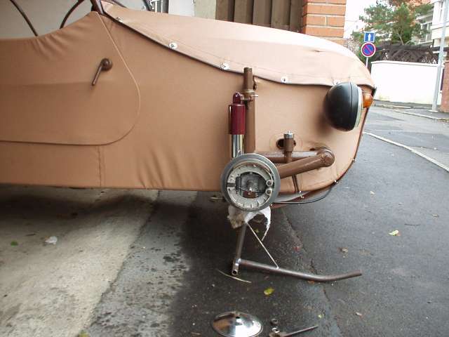

Уже поставил. Вот фото.
На Ютубе находил видео. Прикольная машинка. Очень понравилась подвеска. :!:

Даю пояснения:
1. В центре колёс- мост в виде стального цилиндра, в который ввинчены полуоси посредством ал. фланцев.
2. Над цилиндром фигурная рама, жостко вмонтированная в переднюю ал. трубу Ф=55 мм продольной рамы. С зади то же самое, только труба короткая Ф=38 мм и поддерживает заднее сиденье.
3. С зади фигурной рамы закреплён шарнир подвески маятника в виде вилки, соединённой с цилиндром моста.
4. Между концами вилки расположена пружина от аморта, опирающаяся на кронштейн цилиндра (внизу) и на поперечину фиг. рамы вверху.

Ко всем, где там шарниры поворота? Если там всякие углы?
Номер сообщения:#15  Непрочитанное сообщениеДобавлено: Вт фев 16 2016 20:13
Так у вас вроде точно такой же узел, только в противоположную сторону развёрнут.

Вот про ВЕЛОРЕКС https://www.youtube.com/watch?v=yPg717gLy88
Вот здесь получше видно https://www.youtube.com/watch?v=RT2fkPgXrhs
Номер сообщения:#18  Непрочитанное сообщениеДобавлено: Ср фев 17 2016 16:55

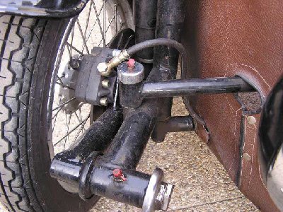

Я остановил первые кадры:
1. Подвеска не свечная, аморт приделан верней частью к поворотной стойке (в низу).
2. Весовой стабилизации нету (-), потому , что нету никаких углов.
3. Шарнир подвески спереди, система будет срабатывать на подъём, и это будет не привычно. Кроме того, при торможении будут дополнительно нагружаться тормоза. И ещё будет эффект дребезга и нагрузка на разрыв амортизатора.
Добавлено через 4 минуты 29 секунд:
Кроме того, в подвеске 4 шернира: 2 из которых приходится на аморт.
Добавлено через 1 час 29 минут 30 секунд:
Я передумал:
3. Шарнир подвески спереди, система будет срабатывать на проседание, что привычно на всех наземных средствах. Дельта-трайк "Мини-версия" имеет шарнир спереди приводного колеса и при торможении проседает.

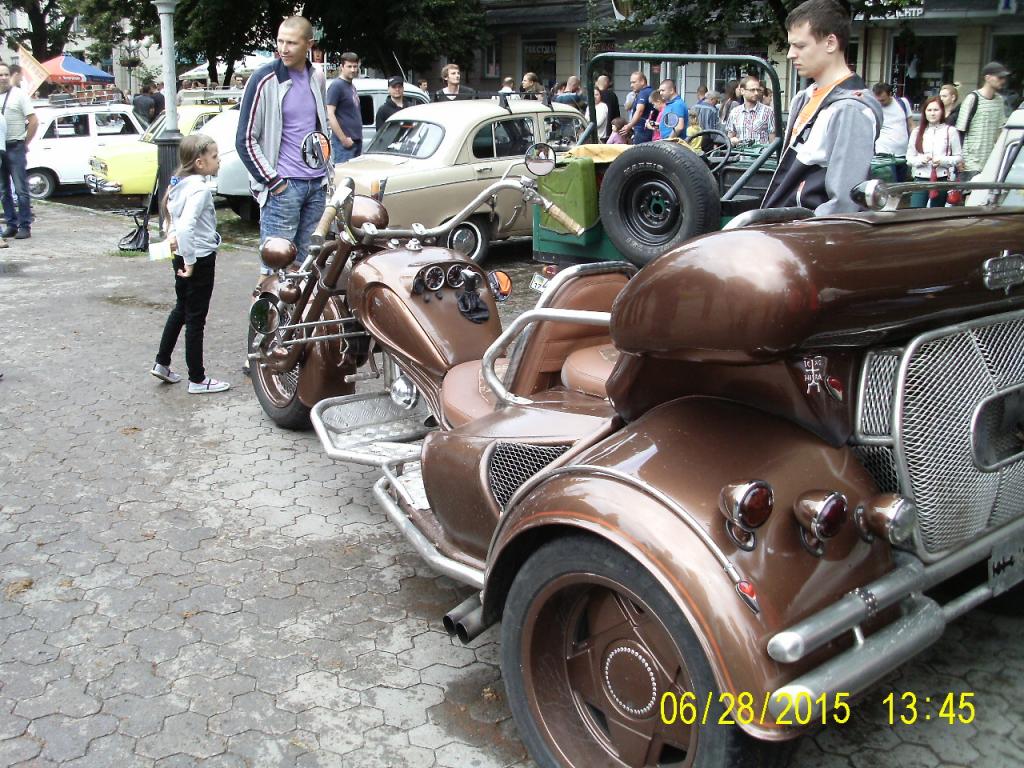

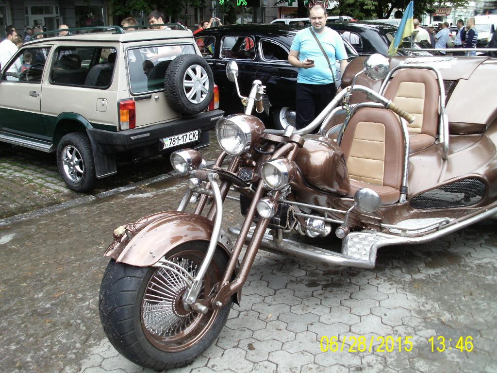

Я извиняюсь за оффтоп возможно но, там этих велорексов пруд пруди
Скорее делают такие машины умельцы гаражных кооперативов. И что:
1. Трёхколёсная схема переносит нас на начало 20-го века, отсюда и познания.
2. Разгружено заднее колесо, даже на мокрой трассе заносит.
3. Неправильно спроектировано (громко сказано) рулевое управление.
4. Возможно эта авто-мото техника из любителького клуба "ретро".
Добавлено через 10 минут 3 секунды:

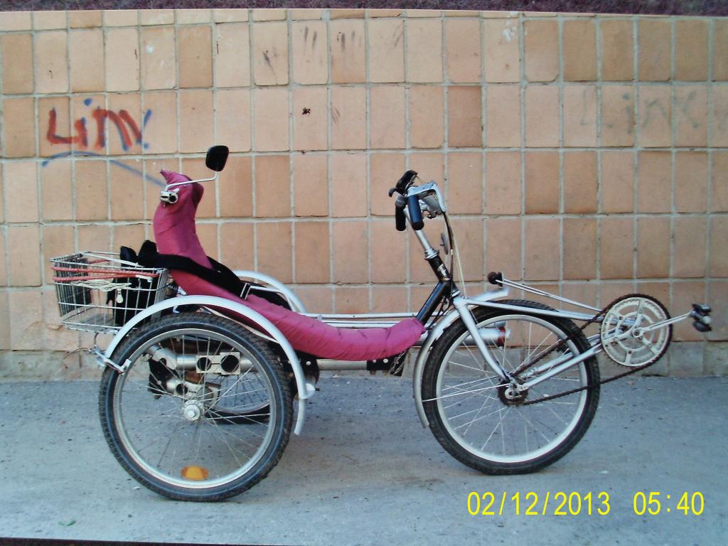

Вставляю файл "ретро" из полтавского клуба, весна 2015.
Добавлено через 11 минут 6 секунд:
И ещо:
Добавлено через 8 минут 26 секунд:
Обратите внимание на h-интеграцию рулевого шарнира.
Мне нравиться. Низ с упорами, ограничители поворота.
Не знаю конструктива. Фото мимоходом.
