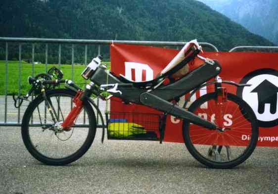

Ну и, конечно, простейший вариант подвески на переднем приводе с подвижной кареткой:
 Заголовок сообщения: Re: Подвеска на переднем приводе - как сделать?
Номер сообщения:#83  Непрочитанное сообщениеДобавлено: Вс фев 28 2010 18:38
Там вилка в рулевой трубе ходит?
Номер сообщения:#84  Непрочитанное сообщениеДобавлено: Вс фев 28 2010 18:55
угу
Номер сообщения:#85  Непрочитанное сообщениеДобавлено: Вс фев 28 2010 19:05
А каретка не дергается вместе с колесом вверх-вниз?
Номер сообщения:#86  Непрочитанное сообщениеДобавлено: Вс фев 28 2010 19:06
в этом варианте дергается, но если ее опустить ниже, до перпендикуляра с осью рулевой, то нет, не дергается

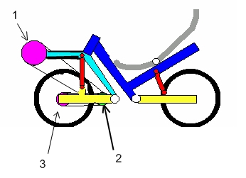

Jozef, молодец! Классный рисунок! Даже я, не инженер, понял твою идею.
Мне в голову пришла идея как модифицировать твой вариант.
Мне очень не нравятся отжимающий ролик и перегиб цепи на твоем рисунке.
У меня есть предложение заменить эту схему на две короткие прямые цепи.
Я не инженер. Просьба не ржать над моими попытками высказать идею :D
Я несколько переделал рисунок Джозефа. Итак! :)
Представьте что вы сидите на сиденье:
По правую сторону будет проходить цепь от звездочки 1 до звездочки 2,
в том месте что обозначает цифра 2 будет две звездочки по разные стороны колеса соединенные осью.
Ось со звездочками (зелеными) крепиться консольно к желтой горизонтальной хреновине.
По левую сторону будет соответственно цепь от звездочки 2 к звездочке 3.
Механизм переключения передач будет установлен по правую сторону (на звездочках 1 и 2).
Надеюсь вы поняли то что я хотел сказать :doh: Что вы скажете про мою идею?! :dance:
Номер сообщения:#92  Непрочитанное сообщениеДобавлено: Вс фев 28 2010 20:50
Отличная мысль,сам думал про что нибудь подобное,так как мне тоже не нравится резкий перегиб цепи.Можна на желтой вилке сверху приварить перья,в них зажать заднюю втулку с резьбой под дисковый тормоз,на нее накрутить 1ступенчатую звездочку с детского велика,и одна звезда на колесе :)

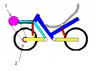

Стоп! Может я туплю, но мне кажется что мы оба неоправданно усложнили конструкцию.
По-моему достаточно поставить цепь с переключателями передач от звездочки 1 к звездочке 2. И все! :dance:
Можно сделать привод так?!
Номер сообщения:#94  Непрочитанное сообщениеДобавлено: Вс фев 28 2010 21:15
Цепь будет притягивать вилку при нагрузке и на ямах будут толчки в педалях
Номер сообщения:#95  Непрочитанное сообщениеДобавлено: Пн мар 01 2010 00:10
В смысле? Разве на велосипеде с задней подвеской передаются толчки на педали от работы подвески?
Тут мне кажется аналогичная ситуация. Если я не прав то объясните.

Номер сообщения:#97  Непрочитанное сообщениеДобавлено: Пн мар 01 2010 01:10
bandanschik писал(а):
В смысле? Разве на велосипеде с задней подвеской разве передаются толчки на педали от работы подвески?
Ты неправ. Передаются. В гонках отличия в работе подвески чувствуются - ого-го!
Для того, чтобы на педали не передавались толчки от работы подвески, придумали добрую сотню вариантов исполнения задней подвески на "классическом" горном велосипеде. Есть варианты исполнения VPP, FSR, одношарнирка. Рассказывать об отличиях работы подвески очень долго, поверь, копий в спорах сломано уже много и ДАНАЯ ТЕМА НЕ ПОСВЯЩЕНА РАЗБОРАМ ДАННОГО ВОПРОСА!
В кратце - FSR хороша на расколбасе, правильная VPP - при подъеме в гору. Правильная одношарнирка же, которая при активном педалировании немного разгибается (читай, становится жестче), при движении в гору помогает сэкономить силы, но "бьет" по педалям на неровностях. А неправильная - сильно раскачивается при движении в гору, хотя по педалям не бьет. Я настоятельно рекомендую поискать информацию про разницу в работе подвесок на велофорумах. Не советую поднимать эту тему здесь :naughty: О влиянии положения цепи на работу подвески почитай здесь: http://velomobile.org/forum/viewtopic.php?f=7&t=3708&start=0&hilit=%D0%BF%D0%BE%D0%BB%D0%BE%D0%B6%D0%B5%D0%BD%D0%B8%D0%B5+%D1%86%D0%B5%D0%BF%D0%B8 Фактически в этой статье объясняется, почему одношарнирка может быть "плохой" и "хорошей", и как этого добиться.

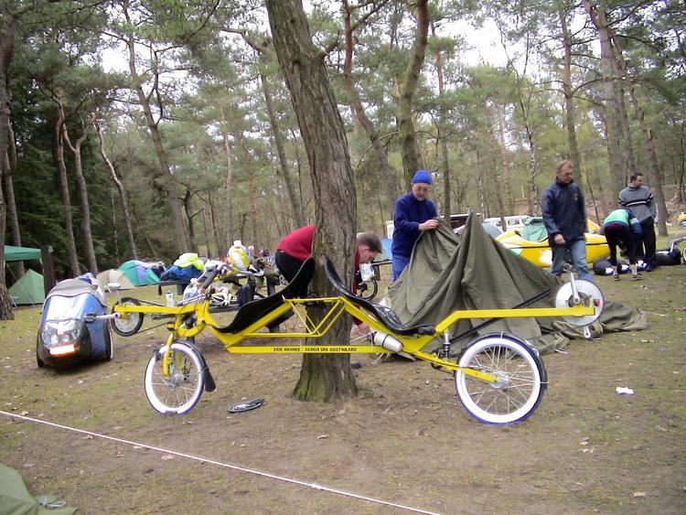

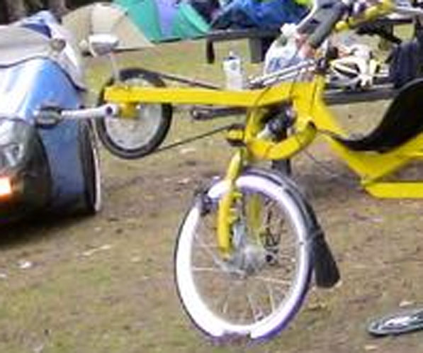

Подсмотрел у голландцев - какая у них интересная передняя подвеска на желтом тандеме!
