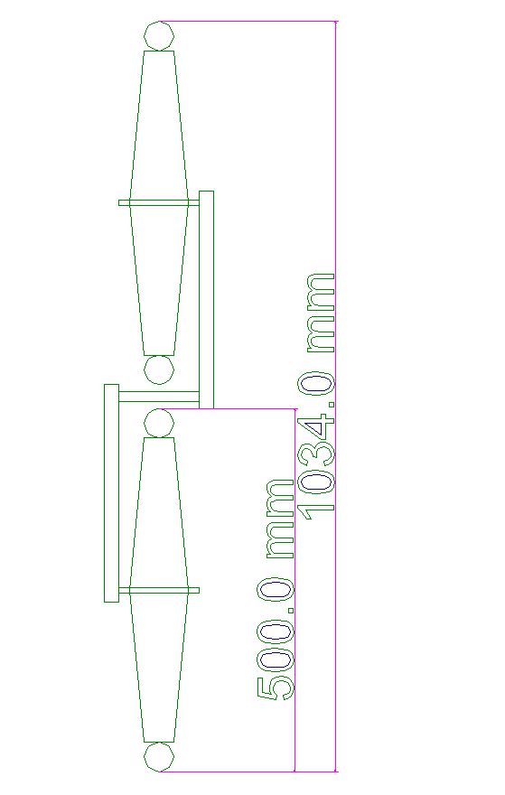

Да, я думал об этом - заменить одно на 26 на два по 20 или по 16. Но там нужна полноценная качалка с колёсами "в линию" и тормозами, желательно - на каждое колесо - поставив тормоз только на одно колесо лишишь себя чуть меньше половины тормозного сцепления. На LWB где главный тормоз всё равно задний должно быть норм. Еще вариант - одно или два электроколёса от электросамокатов. И тормоз (рекуперативный) и двигло.
чтобы поставить в линию нужны длииииные рычаги- изменится геометрия ( нарисуй- поймешь) вырастут боковые силы на руль в повороте..
поставить два тормоза не сложнее качалки) можно мех диск тормоза с уравнителем на тросике..
а вот колеса от э-самоката накат имеют оч говнистый- там ДД мотор- его всегда надо кормить иначе начинает тормозить магнитами(( уж лучше два мелких редукторника, а в кач рекуперативного- моторчик от коптера, обрезиненный, прижимать к покрышке )))))

вот вид сверху на два 20" колеса в линию. чет до***много

начерти в дхф я тебе на плазме вырежу как два байта переслать
Как я уже писал Модулятору, у Питонов уже 30+ см оффсета и ничё! Причём положительного, с отрицательным трейлом.
В плане длины - ты современные байки с "прогрессивной геометрией" видел?! :))
https://s14761.pcdn.co/wp-content/uploa ... 10x540.jpg (Колесо найнерское)
По моему, туда можно запихать два по 26 в линию и конфликта с ногой не будет!
Но вообще, колеса не в линию и тормоза на рычагах с балансиром тяги должны покатить, да - если сделать узкую каретку.
А плюс качалки "в линию" - её можно вставить в амовилку и получить трёхподвес :)
