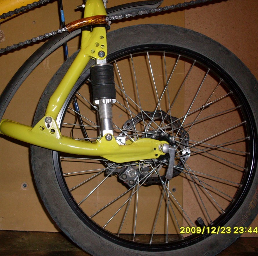

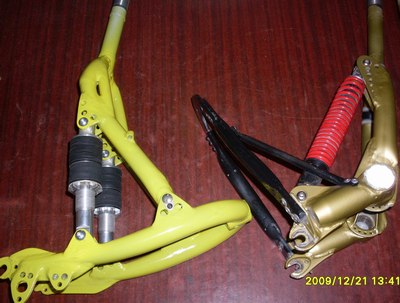

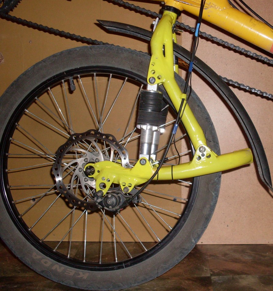

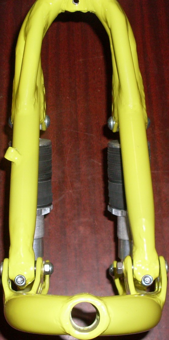

Maxorg писал(а):
Что-то не понял как эта "Raerdesign" поворачивает...
Дальше, как и обещал немного фоток.

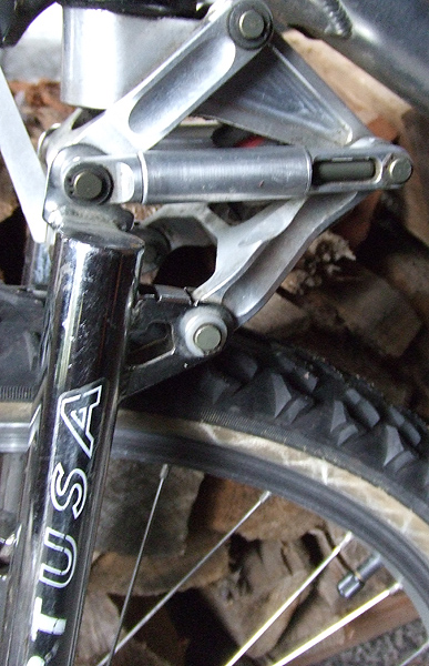

Максимальный возможный ход - 55мм, макс. ход с установленным крылом - 43мм.
Амортизирующий элемент - резина из камеры авто. Пока раскачивания нет вообще, или резина в этом плане отличается от пружин или просто она довольно жесткая для данной конструкции. Планирую на днях полностью или частично заменить резину аморта на более мягкую (раза в три), посмотрю что будет. Хочется еще помягче...
Наверное, для более тяжелых веломобилей типа тандемных и как есть будет идеально, еще для тех у кого центр тяжести почуму-то сильно смещен к переднему колесу.
вложения ушли в туман (

Перезалил вложения к прошлому посту, а то они куды-то испарились...

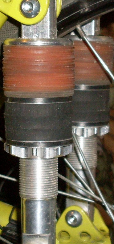

Заменил материал на амортизаторе на самый мягкий вариант, интересно на сколько его хватит.
Стало еще мягче, пока что это - самая лучшая вилка, что у меня была. Не раскачивается, до крыла пробило раз, когда с разгону спрыгнул с высокого бордюра(по темноте перся домой). В принципе, крыло можно поставить так, что оно вообще не будет мешать, но пока ничего переделывать не буду и так хорошо. Очень доволен :-)
Единственное, что огорчает - это результат взвешивния на безмене, примерно 2.6 кг. Что ж, я знал с самого начала, что легкой она не получится. Наверное, можно с полкило сбросить, если более оптимизированно изготовить, а не как я.
Отсутствие раскачивания скорее всего связано с самими материалом, вероятно резина не так резко принимает прежнюю форму, если сравнивать со стальной пружиной. Я не спорю, идеальный вариант - хороший маслянный аморт специально разработанный под мою вилку хахаха...

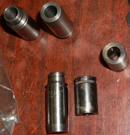

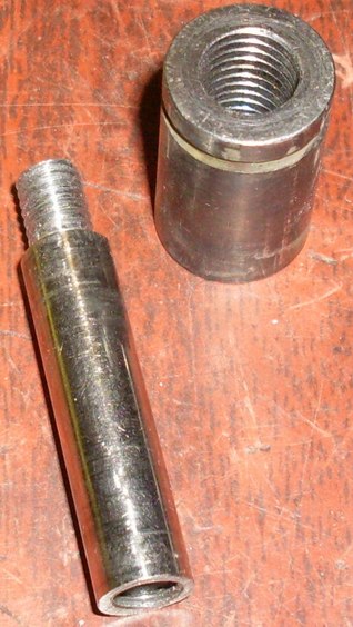

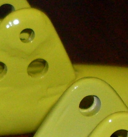

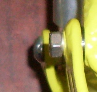

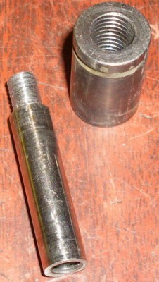

Комментарий к файлу: втулка с каемочкой - обрезанная клапанная втулка от жигулей, диаметр 14.1мм, отверстие ровно 8мм. Материал - антифрикционный чугун. Рядом просто стальная втулка.
Комментарий к файлу: Целые втулки и обрезанные... Качество внутренней поверхности - отличное и есть где держаться смазке. Одна стоит примерно 30-35рублей, в природе есть и из беррилиевой бронзы что-то такое. Отрезал ножевкой в сверлильном станке, очень простая операция. Каемочка совершенно необязательна, нах ее оставил непомню. В токарном еще проще будет. Мои темные, потому что с ними и варилось все, а новые лень было делать. Все задумано так, чтобы трение происходило только между клапанной втулкой и осевой.

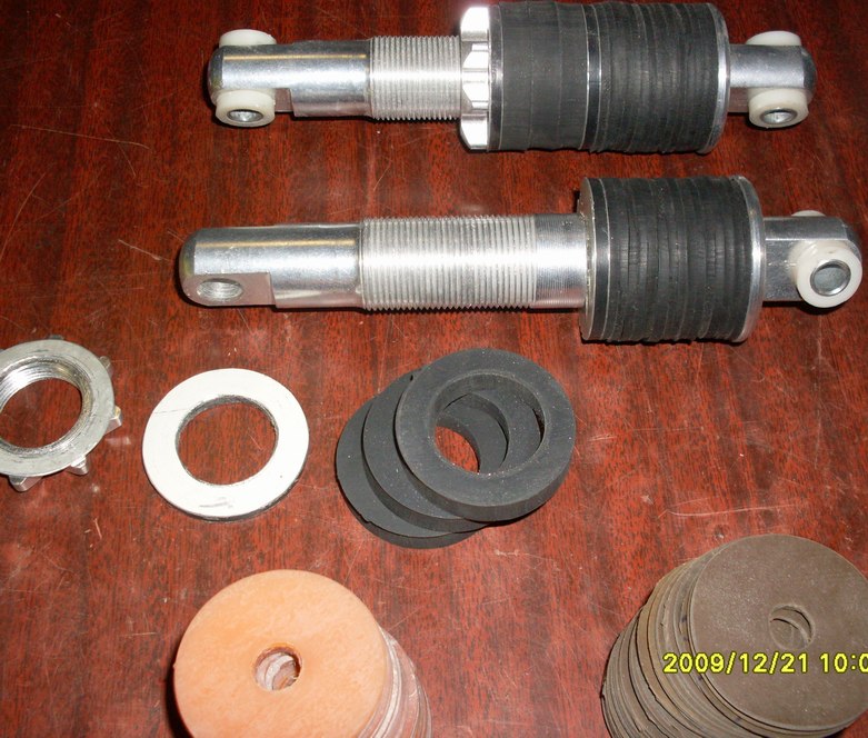

Комментарий к файлу: Аморты в полуразобранном виде и заготовки из других сортов резины.
По первоначальному плану нужны были аморты длиной 80мм, но с трудом нашел по 175. Прикинув все нашел возможным укоротить их до 156мм, меньше нельзя было. Три больших толстых резиновых кольца только для возможности плавной регулировки.
Комментарий к файлу: с более мягким материалом

Только что приехал с 30километровой покатушки, местность сильно пересеченная, много крутых подьемов и спусков, движение транспорта почти отсутствует. Спокойно оценил ходовые качества, а то вчера был весьма нервный маршрут через ночной город. Вилка не раскачивается совершенно, мне не показалось. Кочки проходятся лучше чем предыдущая модель, думаю чисто из-за геометрии. Еще теперь можно потихоньку заезжать на более высокие ступенькообразные препятствия, это, конечно не очень важно, зато как на ней едется...сказка!

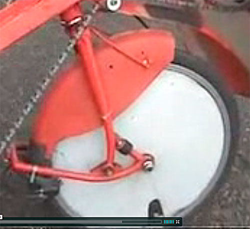

Интересное решение, и просто с виду, проще параллелограмки. Легкая. Черные складные детальки не такие ответственные, как на параллелограмке. И не надо кучу осей параллельно делать. Только здесь все очень зависит от уплотнителей в рулевой колонке. Насколько точны, как легко скользят... Внизу блестючий болтик не зря стоит, скорее всего чтобы изношенную стальную направляющую и втулки заменить. Это в лучшем случае, в худшем - просто для сборки-разборки. Износ будет сильнее, чем на перьях телескопической вилки, т.к. нагрузка больше раза в 2. Даже еще больше немного, т.к. высоко стоит.
Кочки она должна воспринимать точно так же как телескопическая.
Самому можно сделать, но многое упрется в направляющую и втулки. Зато легкая должна получиться, чуток легче простой телескопки.
Это все мое имхо от взгляда на картинку, канешно.

Вариант короткоходной простой подвески
Взято из этого видео - A visit to one of Sweden's most prolific designers of recumbent bicycles.

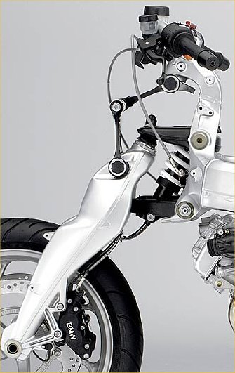

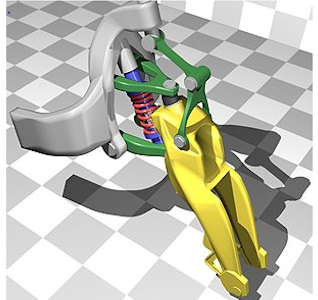

BMW Duolever
