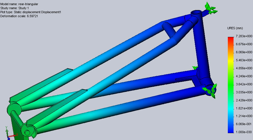

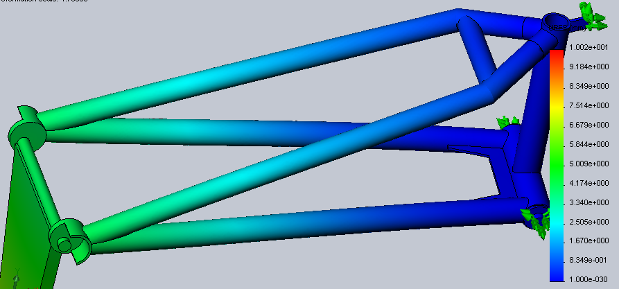

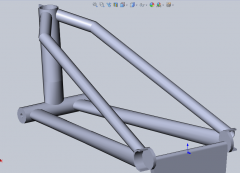

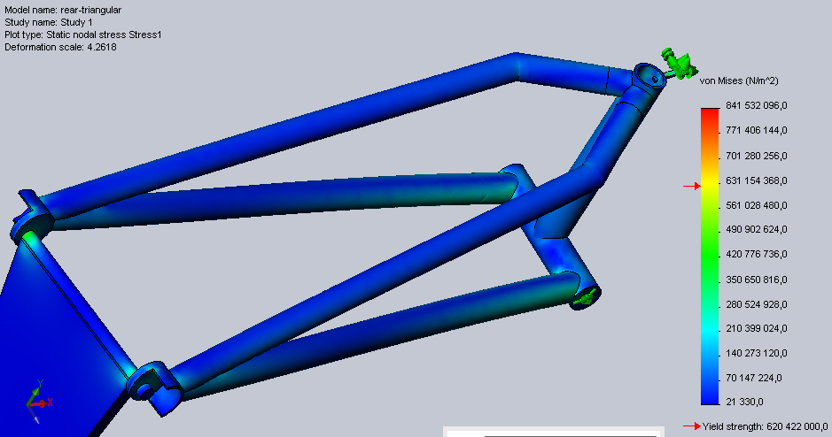

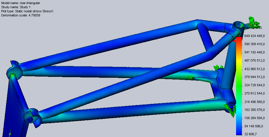

"Треугольный" маятник из труб 20х1, 18х1 мм, материал - сталь, перемещение - 8,8 мм:
Желательны, конечно, конусные перья, только где их взять? :(

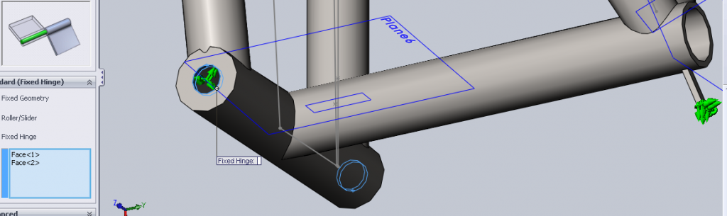

Если уйти от жесткого крепления оси и позволить шарнирам проворачиваться, получится более точный расчет жесткости именно маятника. Например, заменив крепление с "зафиксированного" на "шарнир" и заменив третье жесткое крепление на вершине треугольника (без него расчет не запускается) на тонкий "хвостик", я получил смещение уже в 11 с чем-то миллиметров против 8,8:
Маятник будет на подшипниках, поэтому по-любому левый конец трубки шарнира оси будет скручен иначе, чем правый. Картина напряжений также изменилась, став, по-моему, более правильной. Нужно переделать все расчеты с учетом "шарнирного" крепления вместо "зафиксированного".

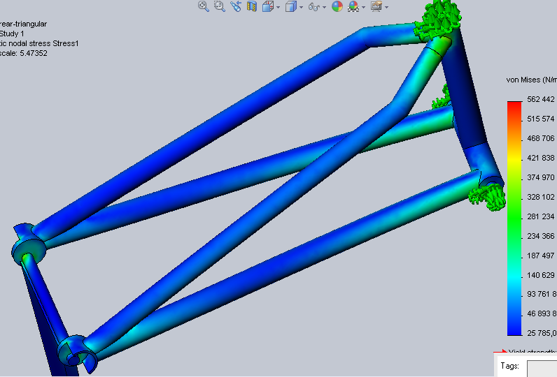

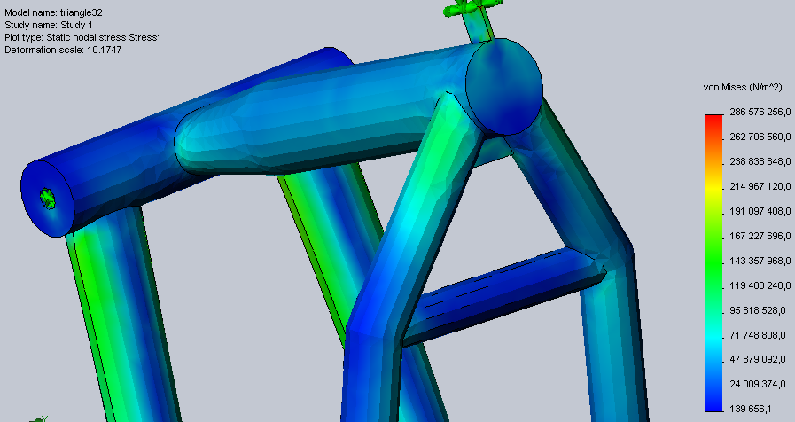

По графику напряжений видно, что за смещение перьев в сторону действия силы отвечают больше нижние перья - на верхние скручивающая нагрузка почти отсутствует. Нужно постараться сделать нижние перья овализированными в горизонтальном направлении.

...Если уйти от жесткого крепления оси и позволить шарнирам проворачиваться, получится более точный расчет жесткости именно маятника. Например, заменив крепление с "зафиксированного" на "шарнир" и заменив третье жесткое крепление на вершине треугольника (без него расчет не запускается) на тонкий "хвостик", я получил смещение уже в 11 с чем-то миллиметров против 8,8:...
А если еще сделать "аналог" втулки и эксцентрика? Т.е. подпереть изнутри дропауты более толстым цилиндром, а снаружи - поджать другими цилиндриками (с некоторым усилием, допустим 100 кг, вдоль оси).
Мне кажется, что жестче будет (и ближе к реальности).

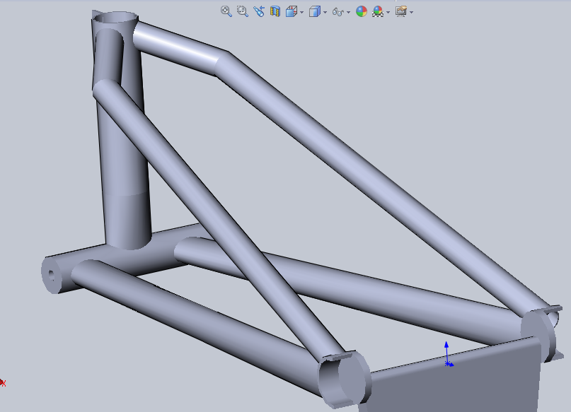

Добавил перемычку на верхние перья - "ушло" 0,2 мм. Добавил косыночку на нижние перья - "ушло" еще чуть больше 1 мм. Итого: 10мм. Вес маятника - чуть больше 1 кг.
Нижние перья нужно делать овальными около основания в горизонтальном направлении и овальными в вертикальном направлении около перьев. Как это реализовать - не знаю. Тисками, например.
Верхние перья на скручивание вообще не работают. Основную нагрузку берут на себя нижние перья.
С накладкой на на верхние перья в районе дропаутов (вдруг та зона - слабая), добавило только 0,1 мм к кручению и стало 9,9 мм. Увеличение толщины нижних перьев с 20х1 до 20х2 привело к жесткости 7.7, а дополнительное увеличение толщины верхних перьев с 1 до 2 мм привело к значению 7,28. Увеличивать жесткость нижних перьев - выгоднее. :) Вес - 1,45 и 1,74 кг. Непорядок!

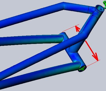

Давайте вот рам не касаться! Иначе тема жесткого маятника утонет в "левых" умозаключениях не о том.
Ну извини, касаться рам и делать умозаключения ты первый начал :). Я просто предложил увеличить вот этот размер :
и посмотреть как изменится жесткость. Если эффект будет ощутимым, тогда можно и умозаключениями заняться.

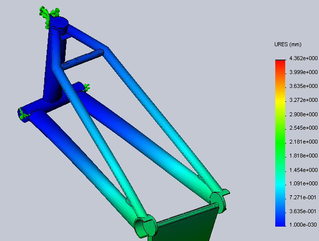

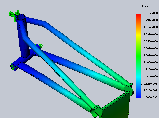

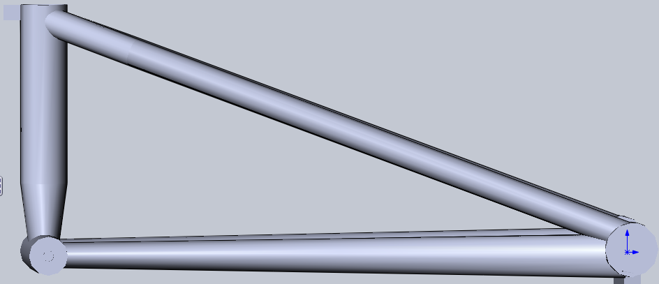

Итак, победа! Стальной треугольник. Вес - 1.15 кг, перемещение: 5.7 мм! Причем, это - для 28" колеса маятник получился. Более короткий маятник обещает быть более жестким.
Нижние трубы подплющены в двух направлениях: у оси маятника - в горизонтальном,а у перьев - в вертикальном направлениях. В подплющенном состоянии размеры пера: (28х16)x1 мм. Верхнее перо - круглое, 18х1 мм. Труба оси маятника: 25х2,5 мм, вертикальная труба: 28х1 мм, тоже подплющена. Дропаут диаметром 35 мм, толщина: 5 мм, толщина стенки: 2.5 мм.

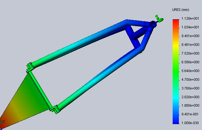

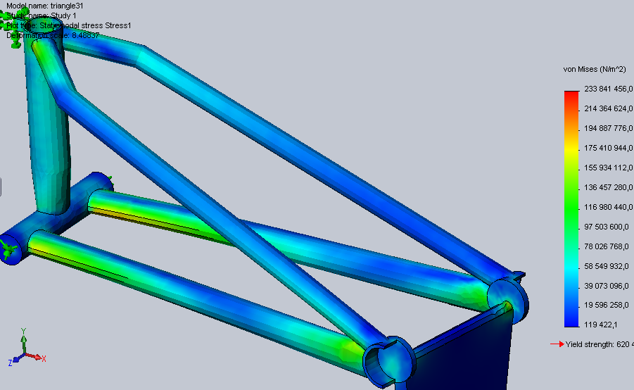

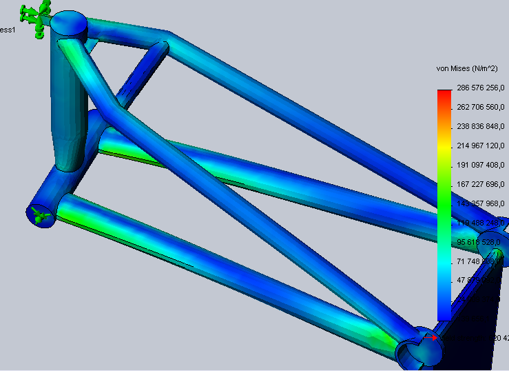

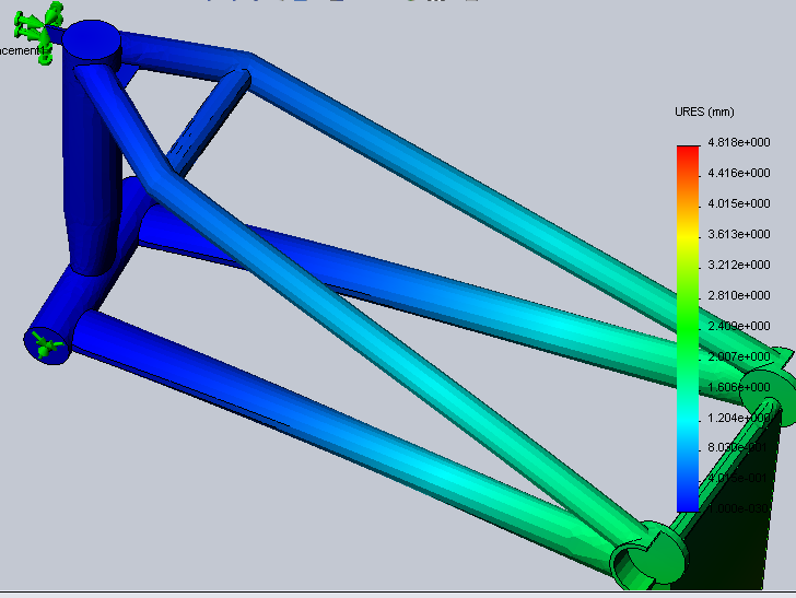

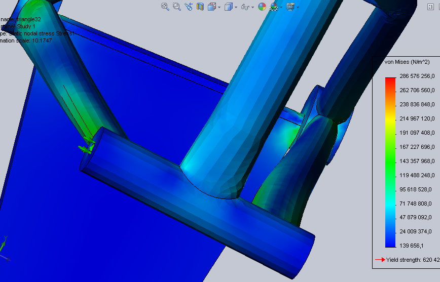

Маятник для 26" колеса, грязевой просвет на нижних перьях - 54 мм, высота корон - по 350 мм. Сталь, масса 1.13 кг, перемещение нижней части колеса диаметром 660 мм под боковой нагрузкой в 450 Ньютонов - 4,8 мм.
На скриншотах модели напряжений хорошо видно, что перья сильно нагружены около оси маятника, виден изгиб в горизонтальном направлении. Если усилить это место, то тогда результат можно будет улучшить.

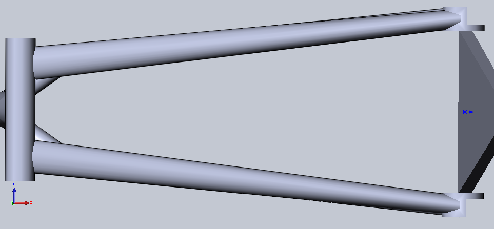

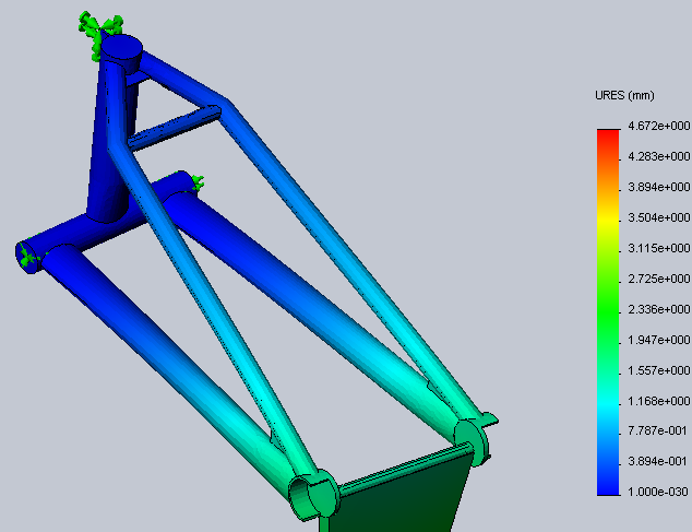

Немного исследовал зависимость корпуса оси (как бы, каретки) на жесткость, пришел к выводам, что чем этот корпус уже, тем маятник жестче, 3.77, 4.36, 4.67 мм соответственно:
Более узкие верхние перья тоже дают прирост жесткости - где-то на 0,2 мм.

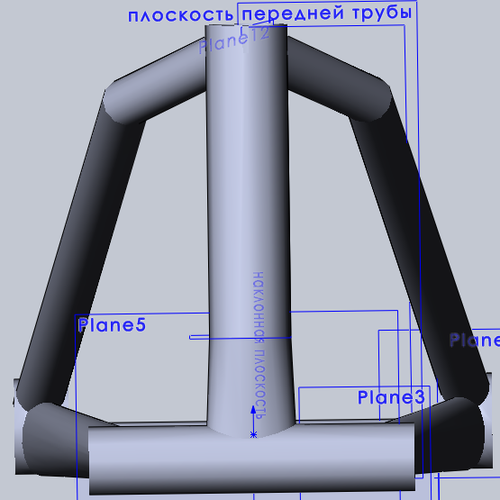

В общем, мне кажется, что правильная призма будет жёстче на кручение. Раз более узкие верхние перья дают прирост жёсткости - я сделал вывод, что более прямые перья жёстче изогнутых. Чтобы сделать их максимально прямыми - нужна призма.
У призмы другие минусы: она тяжелее, и, скорее всего, будет чуть сильнее играть в рабочей плоскости. Правда, там речь будет идти о долях миллиметра.

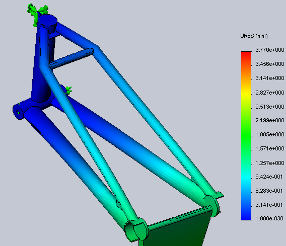

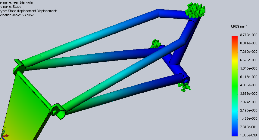

Видел тему ранее, но давно не заходил сюда и не заметил, что тут много нового и интересного материала появилось.
Я только не согласен со смещениями. Красным обозначается максимальное смещение во всей модели. Т.е. в данном случае - жто низ конуса, на который накладывается нагрузка. Сами перья уходят где-то на 1.5-2мм (салатовый цвет).
