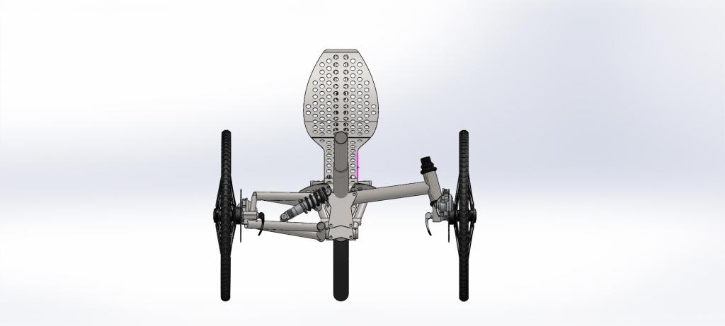

И я считаю, что тедполу нужна подвеска, чтобы только брусчатку "отрабатывать". Поэтому
serbey писал(а):
Сделайте переднюю зависимую балку ---колея меняться не будет... Своего рода передний мост на маятнике. Крена но же не будет...
нужна балка, от неё от кулаков пусти раскосы как у "кузнеца" на квадрике. получится подобие А рычагов без их минусов. Просто! и надежно!

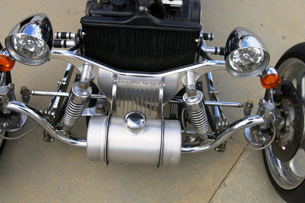

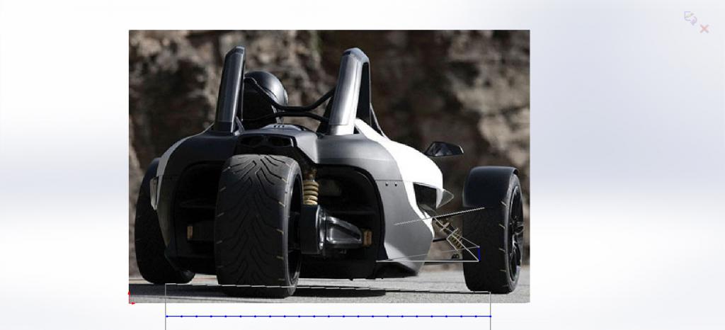

А можно какую фото?
Я предпологаю это как у Роадстара внизу? Он, кстати, тоже трайк.
Добавлено через 21 час 41 минуту 50 секунд:

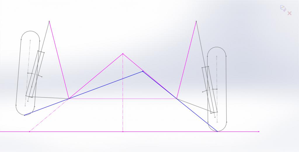

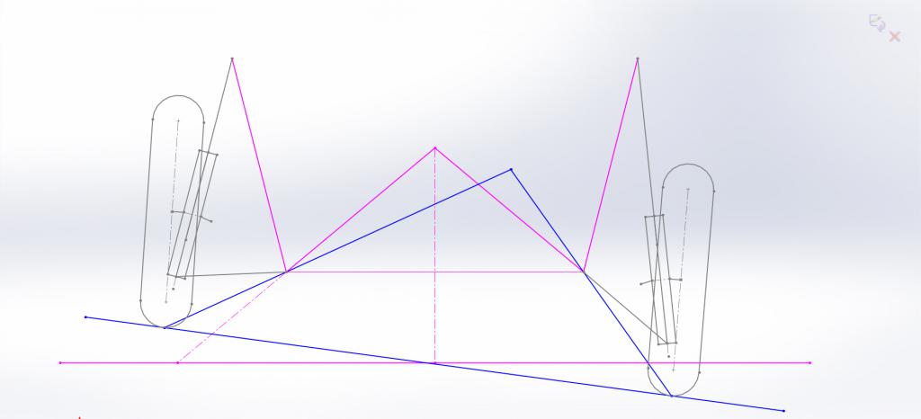

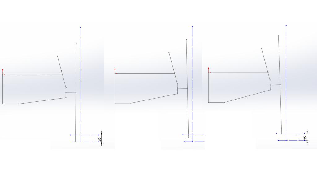

Сравни его ширину с амплитудой работы подвески. Если сделать всё в таких же пропорциях для веломобиля-трайка с разумной шириной, ход подвески будет очень небольшим.
Сравнил, ну насколько это можно сделать по фото, 1:23
Мне хотелось бы 1:7, т.е 100 мм хода при 700 мм ширины, по WV получается 30мм хода подвески - маловато будет.

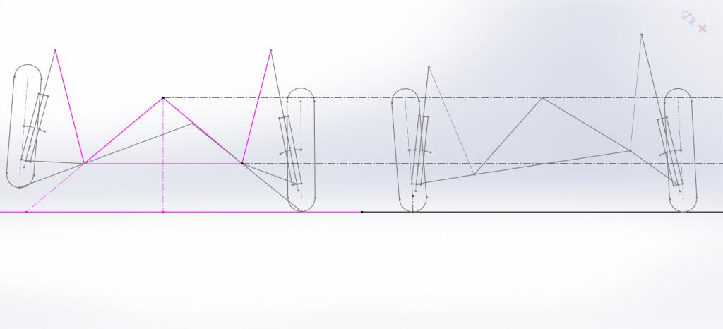

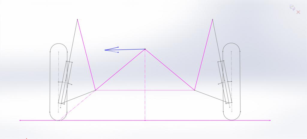

С Ford-ом так я и не понял почему он не будет наклоняться в повороте
Комментарий к файлу: в спокойном положени прикладываем центробежную силу
Комментарий к файлу: наклон в повороте
Комментарий к файлу: прохождение горки при прямолинейном движении

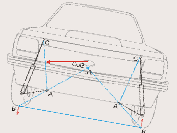

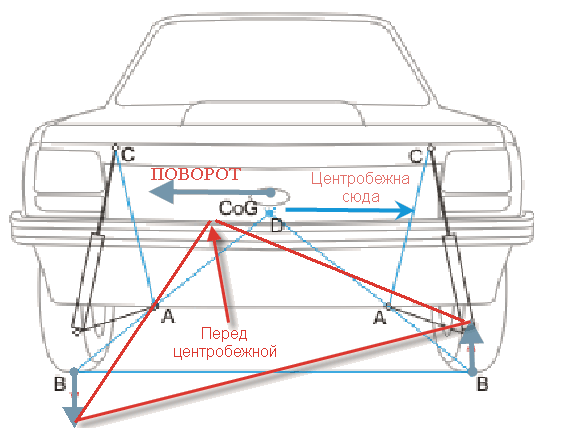

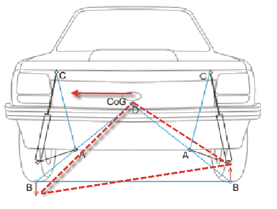

На центральной картинке, всё наоборот,правое подымаеться а левое опускаеться, синий треугольник со своей вершиной перед сиреневым, машина ненаклоняеться.
картинка , Номер сообщения:#58. Наклони машыну а недорогу.
 Заголовок сообщения: Re: Подвеска на А-рычагах
Номер сообщения:#65  Непрочитанное сообщениеДобавлено: Пн дек 10 2012 19:50

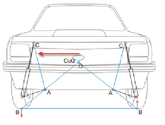

Могу и машину наклонить, суть то от этого не меняется, не вижу ничего что мешало бы машине наклониться в повороте.

Чтобы понять гениальность конструкторского фокуса, рассмотрим гипотетический крен машины, поворачивающей налево. Она могла бы наклониться наружу поворота — при этом правое колесо сместилось бы вверх (размер E-C уменьшился), а левое колесо сместилось бы вниз (размер Е-С увеличился) на одинаковую величину. Что в этом случае произошло бы с точкой пересечения двух прямых B-A — то есть точкой D?
Добавлено через 1 минуту 28 секунд:
Она, несомненно, сместилась бы в сторону от центра масс машины CoG. Но куда? В сторону, противоположную действующей центробежной силе — но при этом осталась бы в первом приближении на неизменной высоте. То есть, вектор центробежной силы по-прежнему будет проходить через точку D — несмотря на гипотетическое срабатывание подвесок! Другими словами, с точки зрения вектора центробежной силы, исходящей из центра масс машины, ничего не изменилось, треугольник не изменил свою высоту, а это значит, что крена кузова просто не может возникнуть — нет плеча, на котором бы центробежная сила совершила работу, ведь вектор проходит точно через вершину треугольника. То есть, внешнее колесо в повороте нагружается, внутреннее — разгружается, на обоих колесах появляются боковые усилия, но просадки подвесок не происходит. Крена - нет.
Добавлено через 13 минут 13 секунд:
Смещение есть по любому, но оно с противоположной стороны от центробежной.
Если делать наклоняющийся трайк то центр мас сам будет перемещаться в вершину красного треугольника. Рис.4

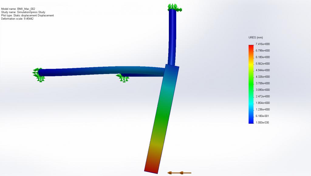

самая большая нагрузка на стойку будет если врезаться колесом в столб, но это отдельный случай и не рассматриваем.
В остальном наибольшая нагрузка будет при торможении.

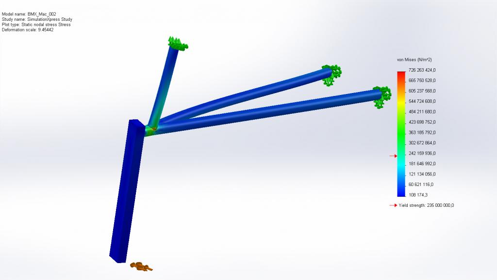

Нагрузка в 50 кг при 20" колесах на самом деле не особо деформирует стойку.

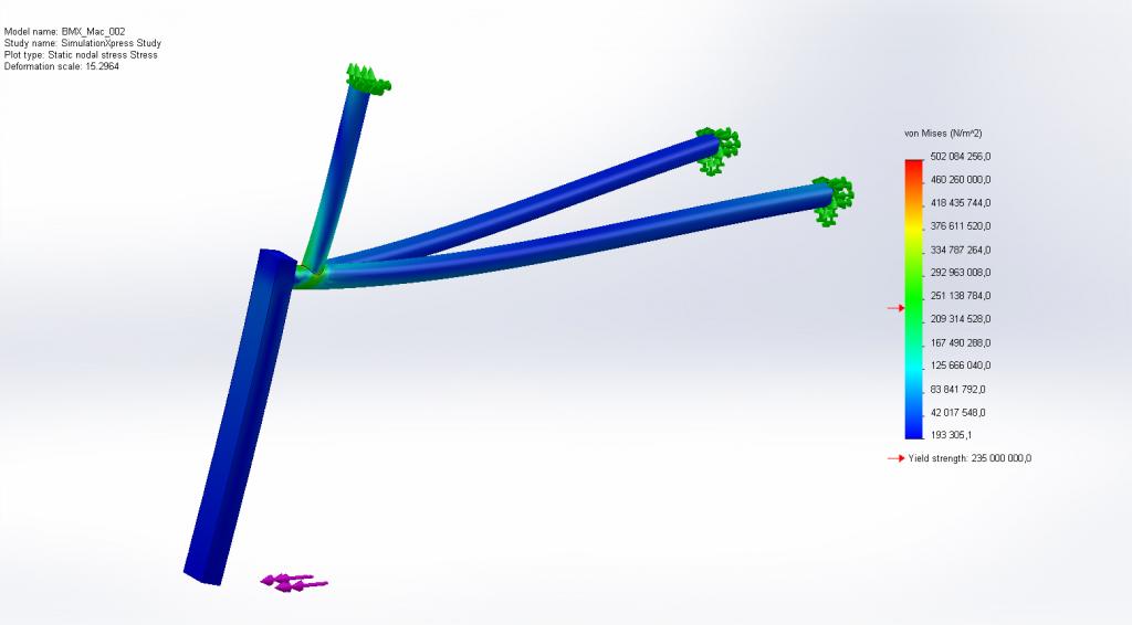

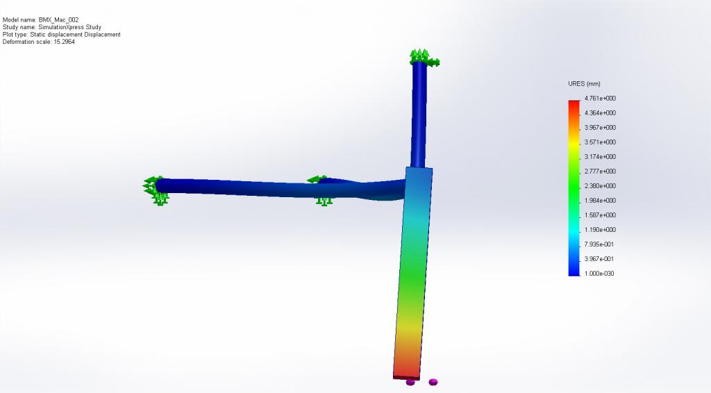

В модели трубки 22х1
Добавлено через 2 часа 6 минут 36 секунд:
Теперь можно Макферсона делать смело!

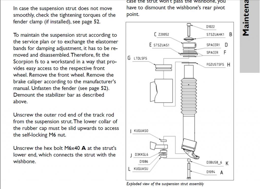

Откапал мануал по Скорпиону:
ftp://ftp.hpvelotechnik.com/anleitungen ... tung_e.pdf
Комментарий к файлу: дефомация при торможении
Комментарий к файлу: напряжения при торможении
Комментарий к файлу: напряжения при поперечной нагрузке
Комментарий к файлу: деформация при поперечной нагрузке

Если вместо шарового шарнира моделировать жесткое соединение, то результаты моделирования будут мягко говоря далеки от реальности. Это модель не той подвески, которая называется макферсон.
Номер сообщения:#75  Непрочитанное сообщениеДобавлено: Пн июл 29 2013 21:50
Да, я сознательно упростил модель для расчета потому как не думаю что наличие шарнира приведет и радикальнму изменению общей ситуации в расчете. Особенно для стойки.

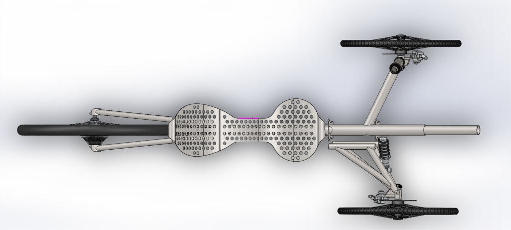

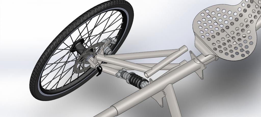

Закомпоновать А рычпги оказалось не так просто при условиях которые хотелось бы реализовать

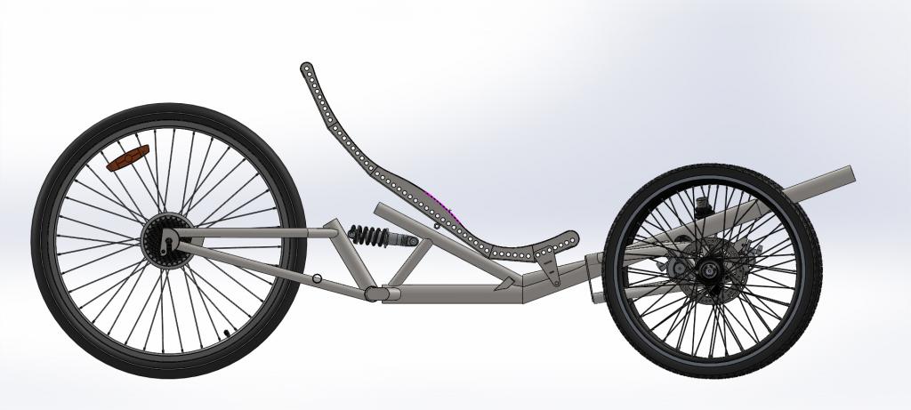

Интересуюсь подвеской такого типа (независимая и наклоняемая).
колеса 26 все заднее с электромотором HS35 в помощь педалям.
По всей теме пока не понял нужно ли управление наклоном отдельной ручкой или достаточно руля.
Центр тяжести при 26 колесах хочу как можно ниже, плюс батарея в нижней части сидения.
Амортизаторы FOX пневмо.
Может уже кто пробовал собрать подобное, в смысле интересует чертеж.
