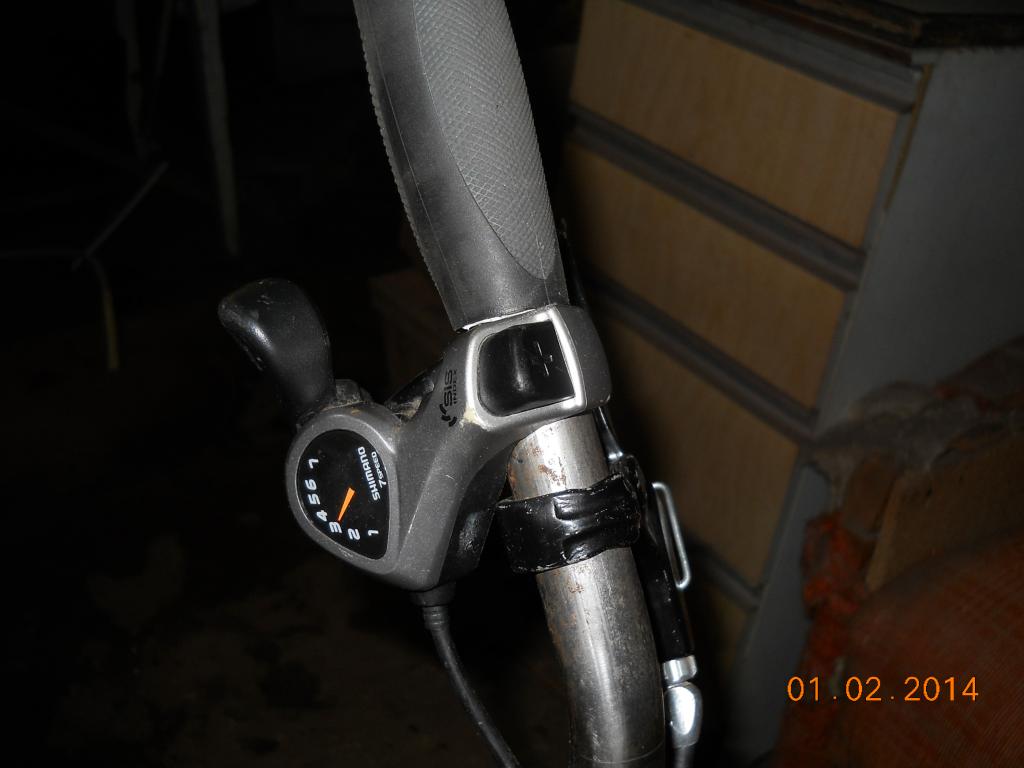

Есть и красивее решения:
Блин, свою фотку не найду, вот самое внятное:
Суть в том, что на основании ручки ставится пружинка из спицы, когда ручка отжимается, фиксатор соскальзывает в промежуток между основанием и ручкой и блокирует ее. Для разблокировки нужно большим пальцем просто отвести фиксатор вверх.

А можно поподробне?
viewtopic.php?f=81&t=11088&p=4830709&hilit=стояночный+тормоз#p4830709
