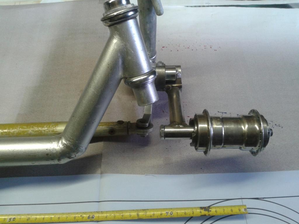

Разберитесь с моим подвесным мостом:- разработан специально для веломобилей по просьбе друга в 1995 г. Он здесь.

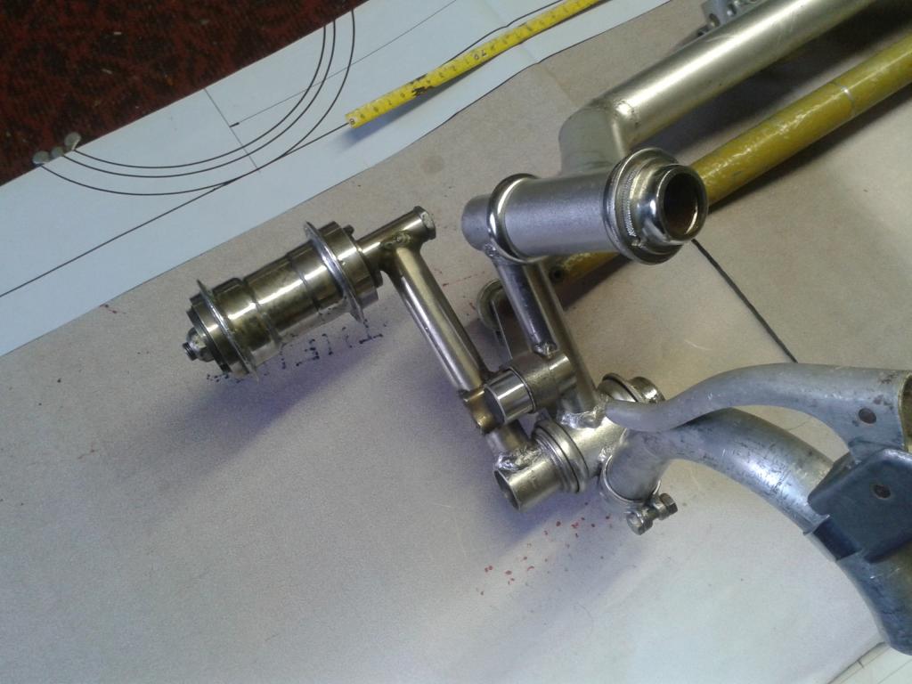

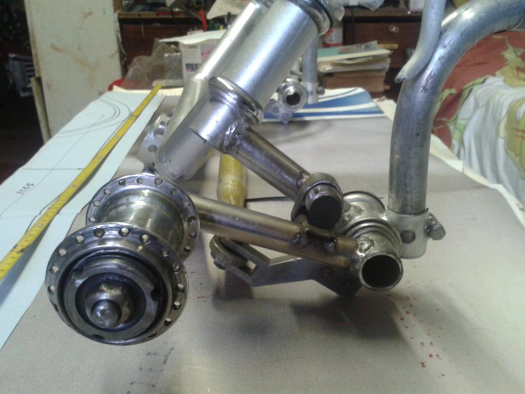

Даю повтор:
Комментарий к файлу: На продольном рычаге закреплена втулка.
Комментарий к файлу: Вид на подвес сбоку. Длина рычага 140 мм.
Комментарий к файлу: Вид спереди. Есть все теоретические углы.

Mazur4ak сколько ход подвески?
 Заголовок сообщения: Re: Передняя Подвеска трайка
Номер сообщения:#79  Непрочитанное сообщениеДобавлено: Чт сен 28 2017 11:56
Сообщения: 14162
Подозреваю, что сравнимо с толщиной покрышки...
Номер сообщения:#80  Непрочитанное сообщениеДобавлено: Чт сен 28 2017 12:24
ход подвески можно элементарно сделать каой угодно, просто переместив упругий элемент ближе к оси колеса
