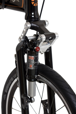

Номер сообщения:#65  СообщениеДобавлено: Пн окт 26 2009 22:02
нашел фотку регулируемого фрикционного аммортизатора. комплектующие стандартные.?

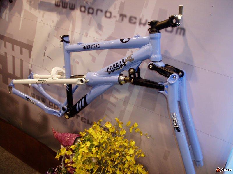

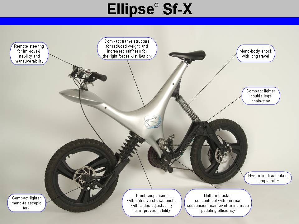

Передняя подвеска американского велосипеда "Ellipse Sf-X". В велосипеде разделены функции управления и амортизации. Неровности дорожного покрытия не передаются на руль.
Видео:
http://www.youtube.com/watch?v=3jX-o3KVlKo&translated=1
http://www.youtube.com/watch?v=e3FPStJIryM&translated=1

Ну, я не вижу тут ничего сенсационного и полезного. Рулевая колонка имеет гигантский наклон - вопрос, как это отразится на управляемости, особенно в экстремальных условиях, а задняя подвеска выполнена вообще по одному из самых худших для велосипеда решений - ось качания маятника совмещена с опью каретки...

а задняя подвеска выполнена вообще по одному из самых худших для велосипеда решений - ось качания маятника совмещена с осью каретки...
Расскажи это Демону, а то он уверен, что это самая лучшая подвеска...

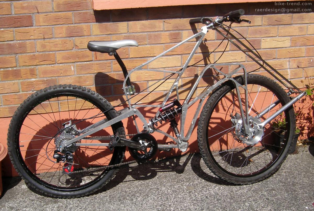

Инновационная велосипедная подвеска от "Raerdesign". Разработана в этом году:
Видео: http://www.youtube.com/watch?v=hzWfLBogFns
Преимущества по сравнению с традиционной подвеской:
- на 10% легче чем традиционный полноподвес с аналогичным ходом подвесок
- снижение ударных нагрузок на раму
- прогрессивная характеристика
- уменьшены колебания при преодолении неровностей
- меньше потери при педалировании
- улучшена точность управления
- меньше тормозной путь
- централизация массы
- ниже центр тяжести
 Заголовок сообщения: Re: Передняя подвеска - варианты исполнения
Номер сообщения:#71  СообщениеДобавлено: Пт дек 18 2009 21:35
Сообщения: 14179
Поблагодарили: 854 раз.
Я так понимаю, что там передняя и задняя подвески связаны? Тогда это бред. Или я чего не понимаю?

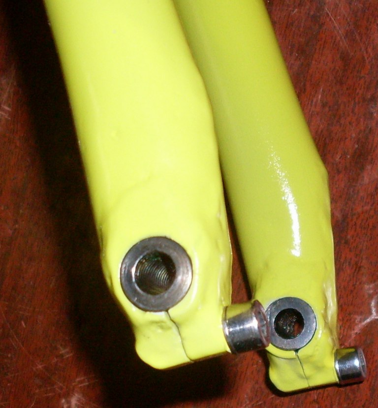

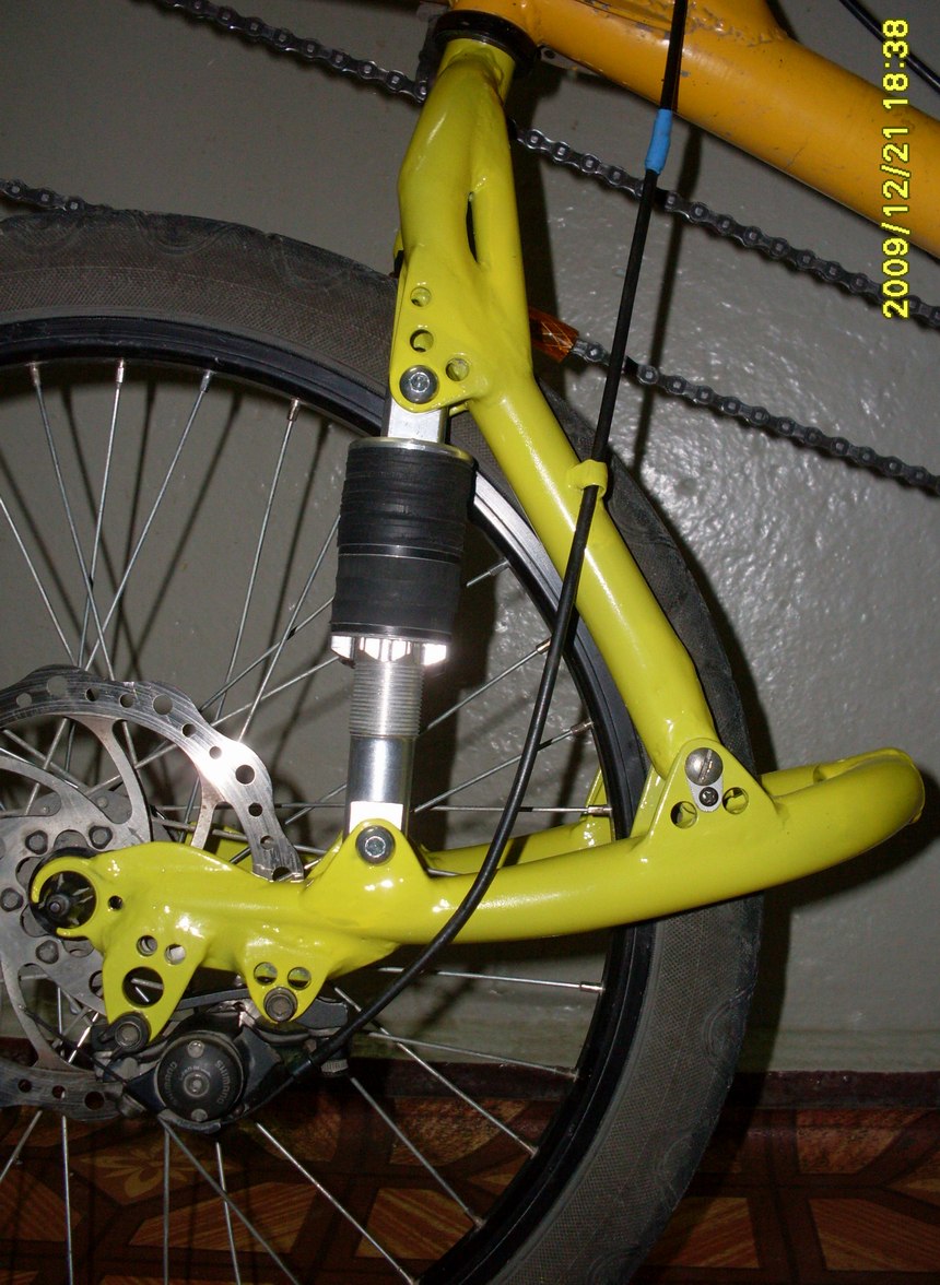

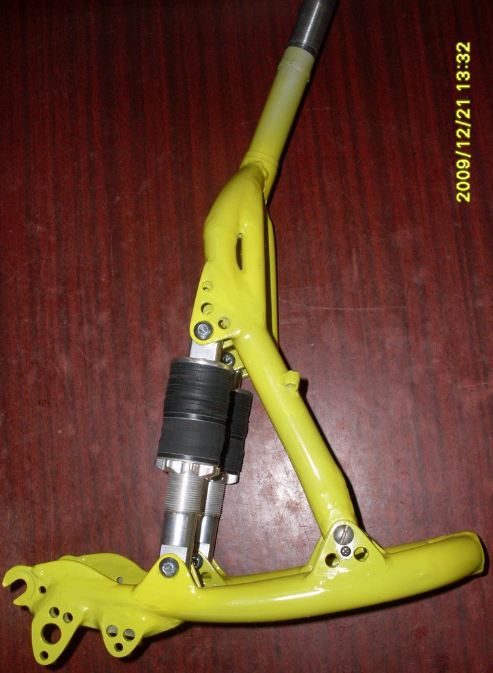

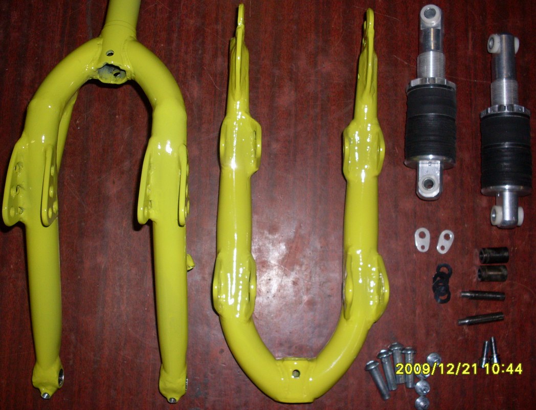

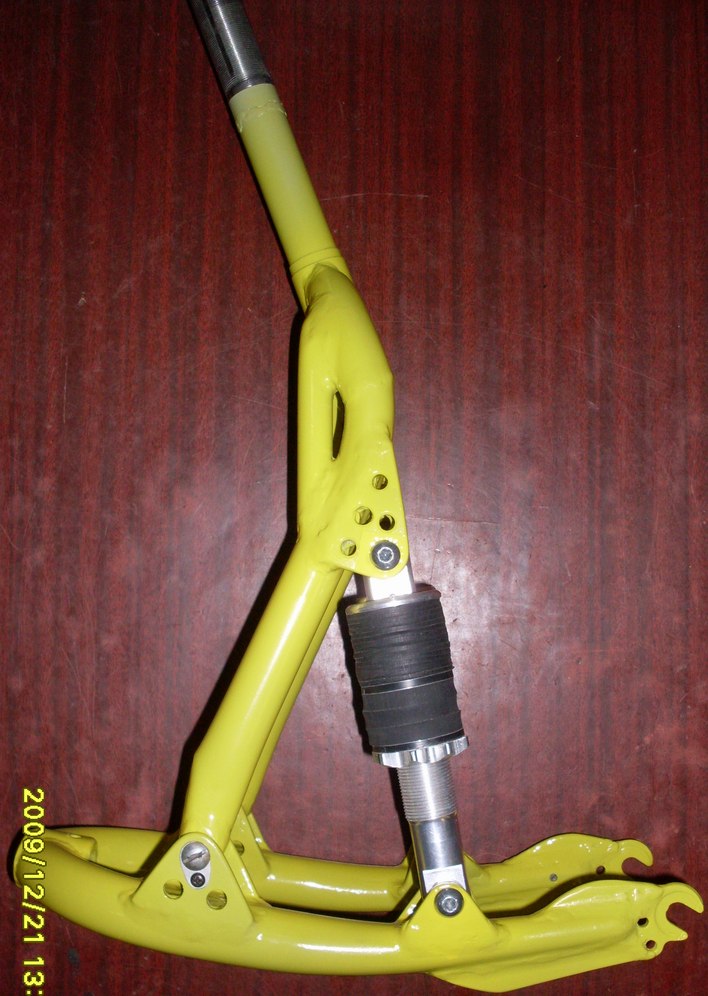

Номер сообщения:#76  СообщениеДобавлено: Чт дек 24 2009 01:37
Что-то не понял как эта "Raerdesign" поворачивает...
Дальше, как и обещал немного фоток.
Максимальный возможный ход - 55мм, макс. ход с установленным крылом - 43мм.
Амортизирующий элемент - резина из камеры авто. Пока раскачивания нет вообще, или резина в этом плане отличается от пружин или просто она довольно жесткая для данной конструкции. Планирую на днях полностью или частично заменить резину аморта на более мягкую (раза в три), посмотрю что будет. Хочется еще помягче...
Наверное, для более тяжелых веломобилей типа тандемных и как есть будет идеально, еще для тех у кого центр тяжести почуму-то сильно смещен к переднему колесу.
Последний раз редактировалось Guest Пт дек 25 2009 15:46, всего редактировалось 3 раз(а).

Хорошая работа - очень красиво! Молодец! :clap:
Номер сообщения:#78  СообщениеДобавлено: Чт дек 24 2009 02:03
Дизайн хороший! Интересно, как работает? Сколько весит?
Номер сообщения:#79  СообщениеДобавлено: Чт дек 24 2009 12:17
Сообщения: 14179
Здорово, но не очень понял, как использована резина на амортизаторе и на чём всё-таки качается маятник? Это просто втулки или что?
