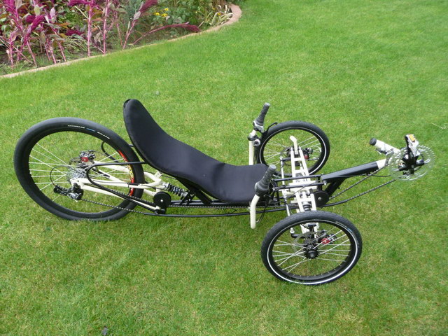

этот не просто с полной подвеской, он еще и наклоняемый :shock:
если я не ошибаюсь
а наклоняется он как Трипендо? одной ручкой рулится а второй наклоняется?

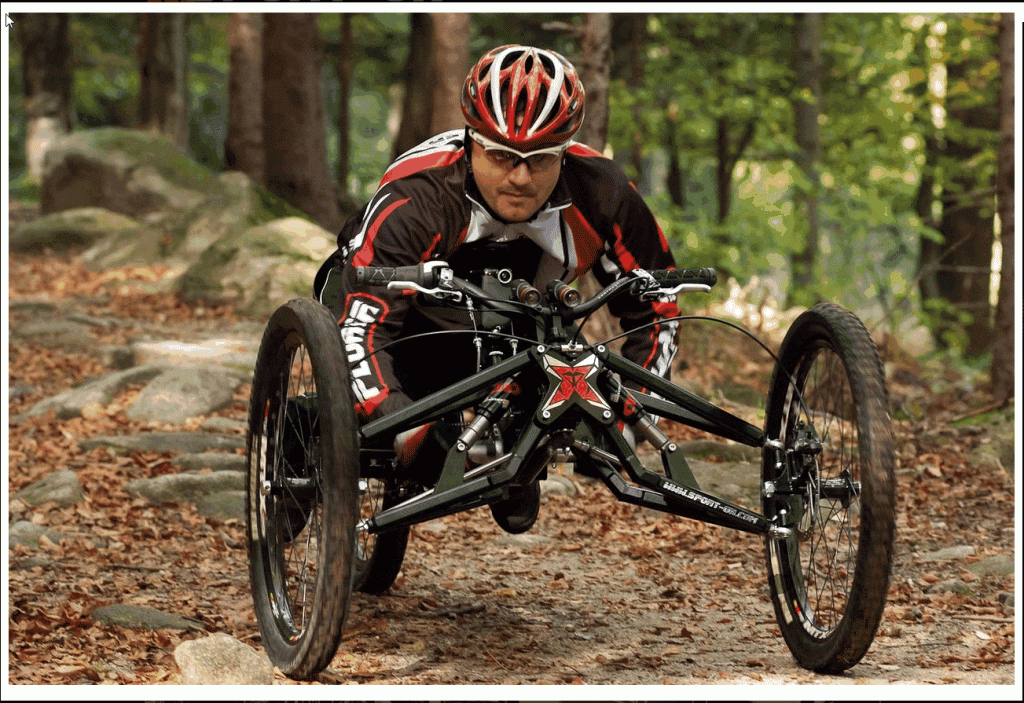

Вот как вариант, оба рычага одинаковой длины, но со шкворнями. Как ты приводил картинку на снегоходе.
 Заголовок сообщения: Re: Подвеска на А-рычагах
Номер сообщения:#44  Непрочитанное сообщениеДобавлено: Пт дек 07 2012 13:57
Windchaser писал(а):
Етот разварачиветься на 4 м.
Не понятно зачем он вообще наклоняется при такой широкой колее.
Номер сообщения:#45  Непрочитанное сообщениеДобавлено: Пт дек 07 2012 14:32

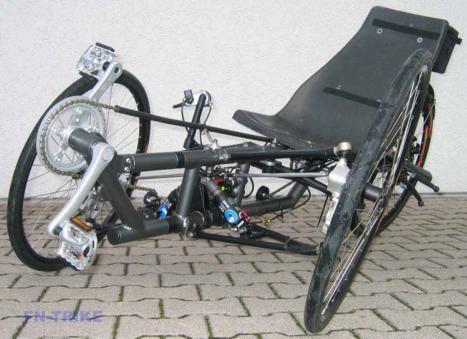

Спасибо, у меня есть ТриД модель этого трайка. Немного смущает меня обилие мелких деталей. Я его пробовал на выставке, очень жеская подвеска, скорее всего для того, чтобы в повороте не наклонялся наружу, потому как у него нету тяги поперечной устойчивости.
Вроде как можно поворот пройти на большей скорости. Самому мне не удалось попробовать наклонные траки в динамике. Трипендо представители не давали кому-попало, говорили: "Надо сначала тренироваться управлять".
У FN-TRIKE тоже упомяналось про дополнительные колесики во время обучения езде на нем.
Это обстаятельство немного пугает, да и наклоняемость пока не стоит в приоритете, хорошо бы сделать для начала просто передную подвеску.

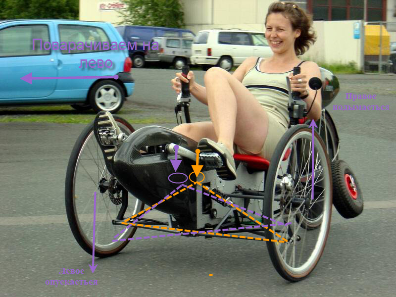

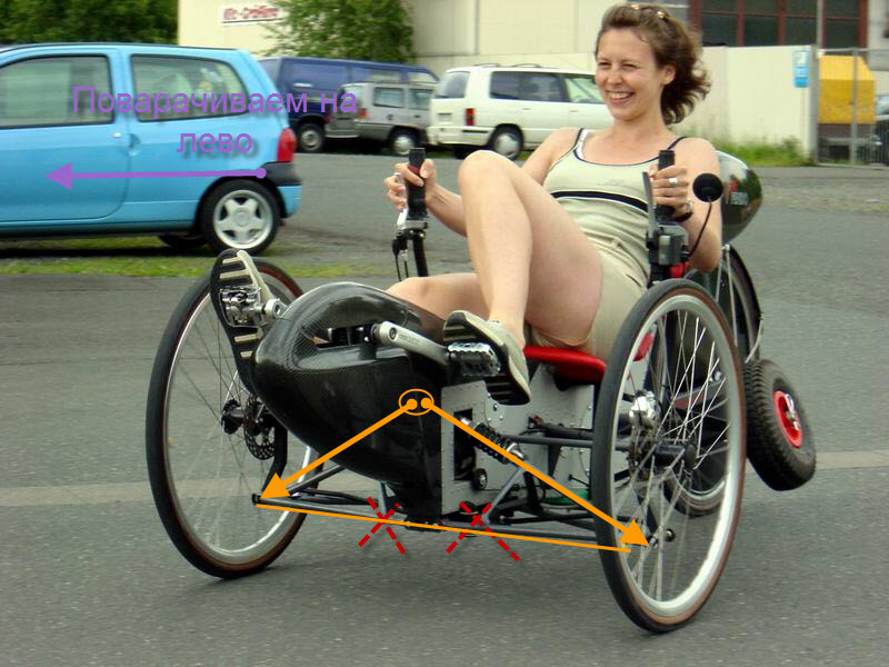

Мне кажется, что наклоняемые трайки родились именно после попыток сделать мягкую переднюю подвеску на не наклояемых. При наличии подвески на трайке он начинает сильно наклонятся в поворотах или просто на налконных дорогах и это создаёт дискомфорт в езде. Я делал однажды традполтрайк с передней подвеской. Несмотря на то, что подвеска явно работала, комфорта это прибавляло не особенно, по тому что трайку горазо проще повернуться вокруг своего ЦТ (относительно диагональной оси, просто под ездоком), чем сжать пружину подвески. Разница в нагрузке на колёса меняется очень кратковременно. В итоге с жёсткими пружинами подвеска только слегка уменьшала вибрацию, а с мягкими можно было ехать только очень аккуратно, чтобы не опрокинуться при манёвре, и при этом ещё и голова монтыляется из стороны в сторону...
Главная особенность 3-х колёсной схемы в том, что у неё все три точки опоры постоянно нагружены, по этому он в любом случае будет повторять профиль рельефа.
Подвеска это очень модно, по этому её и ставят на дорогие аппараты. Но, на мой взгляд, это оправдано только если трайк с обтекателем, а обтекатель разбивается тряской.
То есть вряд ли есть смысл делать подвеску с большим ходом (более 40 мм). Плавные толчки она не погасит.
Зато для 4-х колёсной схемы такая подвеска просто отлично подходит. 4-х колёсник может "вывешивать" колёса, и при вскакивании одного из 4-х колёс на кочку оно получает намного больше нагрузки (т.к. старается поднять весь аппарат), что позволяет пружине погасить толчок.

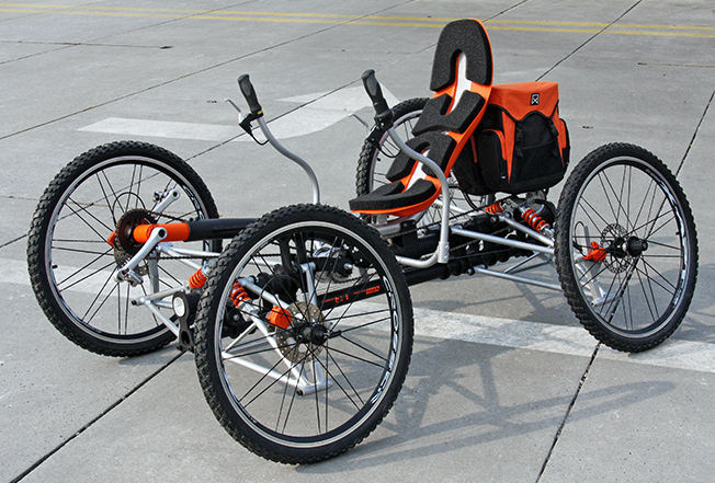

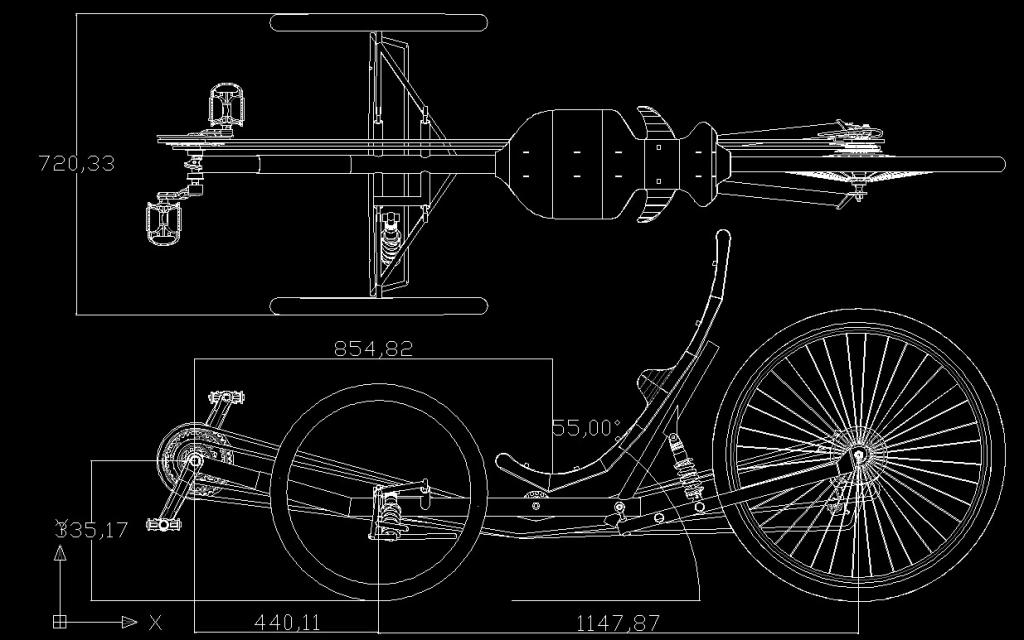

Voolodja, смотрю у тебя на чертеже колёса 20 без спиц. Есть в сборе консоль. Солид 2013. Нужны передние на 26. Неполучаеться с задних сделать.
Номер сообщения:#53  Непрочитанное сообщениеДобавлено: Пт дек 07 2012 19:20
Етот уже перебор явный )).
Этот аппарат я тоже рассматривал, у 4-х колесников меня немного смущает перспектива делать диференсал.
Много хороших запчастей ТриД я взял с GrabCAD

Настоящий экстрим это езда в потоке автомобилей, когда тебя выжимают на обочину, на ямы, и твой аппарат не должен терять управление, по тому что в противном случае тебя просто переедут в лепёшку.
Да, именно, попадание в яму колеса не должно вызвать переворачивание трайка, а также нарушать прямолинейное его движение, руки естественно на руле надо держать и если держишь руль прямо - по яме трайк должен ехать прямо.

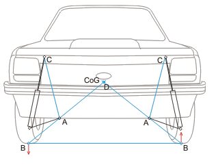

Кое что откапал
http://www.koni-rus.ru/14_support/03_ar ... l_bar.html
Крены в повороте можно устранить и без использования стабилизатора поперечной устойчивости. Это, в конце концов, чисто геометрическая задача — надо лишь сделать подвеску такой геометрии, чтобы при известной свободе вертикального перемещения колес треугольник, образованный точками контакта колес с дорогой и центром масс машины, имел бы строго постоянные размеры либо, если это невозможно, как можно меньше изменял бы эти размеры и сохранял неизменную высоту своей вершины (с тем, чтобы вектор центробежной силы, исходя из центра масс, проходил через эту вершину).
Это задача трудная — но вполне разрешимая не только в случае сложной многорычажной подвески с неравноплечими рычагами (как у F1), но и даже для компактной подвески McPherson. Что, как раз, блестяще доказали инженеры Ford, проектируя в 1975 году автомобиль Fiesta.
Посмотрим на рисунок — на нем изображена схема геометрии подвески Фиесты Mk1. Точки А — это оси качания нижних V-образных рычагов подвески, точки Е — шаровые шарниры этих рычагов, точки С — верхние опоры стоек МакФерсон. Поскольку размер А-С задан конструктивно кузовом машины, а нижний рычаг А-Е жесткий — треугольник А-С-Е может изменять свой размер только по стороне С-Е за счет изменения высоты амортизатора (стойки МакФерсон).
Это — как у всех машин с подвеской МакФерсон. А вот что у Фиесты не как у всех: если провести прямую из точки контакта колеса с дорогой В через ось качания нижнего рычага подвески А — она пройдет через точку фронтальной проекции центра масс машины CoG (точка D).
Это более-менее очевидно на рисунке. Менее очевиден факт, что размер А-В почти постоянен при ходах подвески. Однако, это, в целом, кажется неважным, поскольку очевидно, что при ходах колеса вверх-вниз прямая В-А-D будет изменять свой наклон относительно горизонтали, что, как кажется, приведет к искажению размера треугольника В-В-D и его смещению из центра масс машины (CoG).
Чтобы понять гениальность конструкторского фокуса, рассмотрим гипотетический крен машины, поворачивающей налево. Она могла бы наклониться наружу поворота — при этом правое колесо сместилось бы вверх (размер E-C уменьшился), а левое колесо сместилось бы вниз (размер Е-С увеличился) на одинаковую величину. Что в этом случае произошло бы с точкой пересечения двух прямых B-A — то есть точкой D?
Она, несомненно, сместилась бы в сторону от центра масс машины CoG. Но куда? В сторону, противоположную действующей центробежной силе — но при этом осталась бы в первом приближении на неизменной высоте. То есть, вектор центробежной силы по-прежнему будет проходить через точку D — несмотря на гипотетическое срабатывание подвесок! Другими словами, с точки зрения вектора центробежной силы, исходящей из центра масс машины, ничего не изменилось, треугольник не изменил свою высоту, а это значит, что крена кузова просто не может возникнуть — нет плеча, на котором бы центробежная сила совершила работу, ведь вектор проходит точно через вершину треугольника. То есть, внешнее колесо в повороте нагружается, внутреннее — разгружается, на обоих колесах появляются боковые усилия, но просадки подвесок не происходит. Крена - нет.
Трудно понять? Тогда представьте себе, что нижние рычаги подвесок начинались бы в точке D и заканчивались бы шаровым шарниром в точке B. Колеса на ухабах будут перемещаться? Будут. А крены будут? Нет — потому что треугольник B-B-D получается жестким, и нет плеча, на котором бы центробежная сила вызвала кренящий момент. Блестящая идея, и она работает на практике!
За это сообщение автора Voolodja поблагодарил: Windchaser (Пт дек 07 2012 23:49)

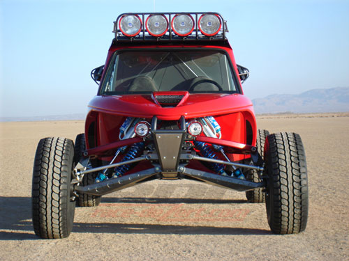

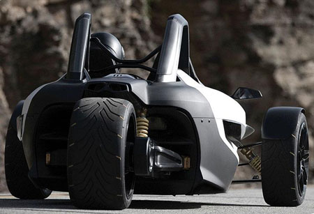

Тогда вот ета схема на трёхколёснике и на пустынной багги, больше всего соответствует етому описанию.
Точка крепленя нижних рычагов в центре масс. На видео по етим баги ето видно. Налетая на камни подымаються тока колёса, кузов идёт ровно.
Тогда ето дело технически неосуществимо на даном трайке :( неудленяя его безбожно.
На картинке педальный узел находиться ЗА передней подвеской. Ноги через него неперекинеш :doh:

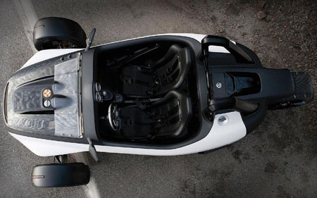

Покапавшись в сети, я обнаружил что очень многие мировые авто мото бренды предлогаю трехколесные транспортные средства. Если бы эта компоновка была настолько неудачная - наврят ли было бы столько фоток в сети, но с другой стороны в авто салонах я честно не видел пока ни одного трехколесника.
Например WV правда только в США продает трехколесник, довольно шустрый
Don’t worry about the speed; it just takes 5.7 seconds to accelerate from 0-62 mph.
и зная о любви америкосов к судам, наврят ли WV стал бы продавать опрокидывающийся автомобиль.
Сравни его ширину с амплитудой работы подвески. Если сделать всё в таких же пропорциях для веломобиля-трайка с разумной шириной, ход подвески будет очень небольшим.
