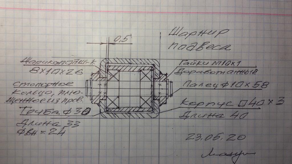

Шарнир откровенно слабый, если колесо попадёт в ямку, его вывернет нафиг в сторону.
Слабым местом является не замкнутый контур корпуса из профильной трубы 40х40.
Когда созрела конструкция, у меня под рукой был только этот профиль, но я ошибся, вырезав одну полку под первый вариант подвеса.
Согласен, что полки из профиля слабы, поэтому замкнутый профиль их усилит, а ещё можно в открытой части вварить радиусную стенку.
Важным дополнением есть введение двух втулок, изготовленных из гаек, например, из импортных, типа наших М10х1. Такая гайка имеет высоту до 9.5 мм, где её фланец протачивается до Ф14 мм на длину 3.5 мм и прессуется в соотв. отв. полок.
0.5 мм являются ограничение для перемещения подшипников.
Дополнительно гайки привариваются тремя точками (или развальцовываются из нутри(?). Потом обрабатываются соосно отв. этих гаек.
Палец имеет две канавки под стопорные круглые , кольца, плющенные из круглой проволоки (молотком) и доведенные до кондиции. Они могут быть и треугольные по форме.

для полного счастья я бы делал гайки и место их посадки с конусом, чтобы люфта никогда не было и поставил бы при сборке трубочку между подшипниками, чтобы можно было зажать узел от дури.
Есть такое, пост #21. Я ЗА, проработаю дополнительно. Я люблю "конуса".
Добавлено через 4 часа 15 минут 14 секунд:
Рад, что нашли оптимальное решение, а при изготовлении:
-потребуется только слесарное оборудование,
-упростится запрессовка (в два подшипника),
-шарнир на конусах наиболее востребован (шарниры маятников),
-при наличии распорной втулки (труба Ф10хФ12, стальные карнизы СССР), отпадает "точёный" корпус на подшипники,
-конические гайки будут иметь упоры, препятствующие перемещению подшипников в корпусе.
Начинаю новый проект, где будет это учтено, а ещё попробую разместить один упругий элемент (возможно эластомер + пружина).

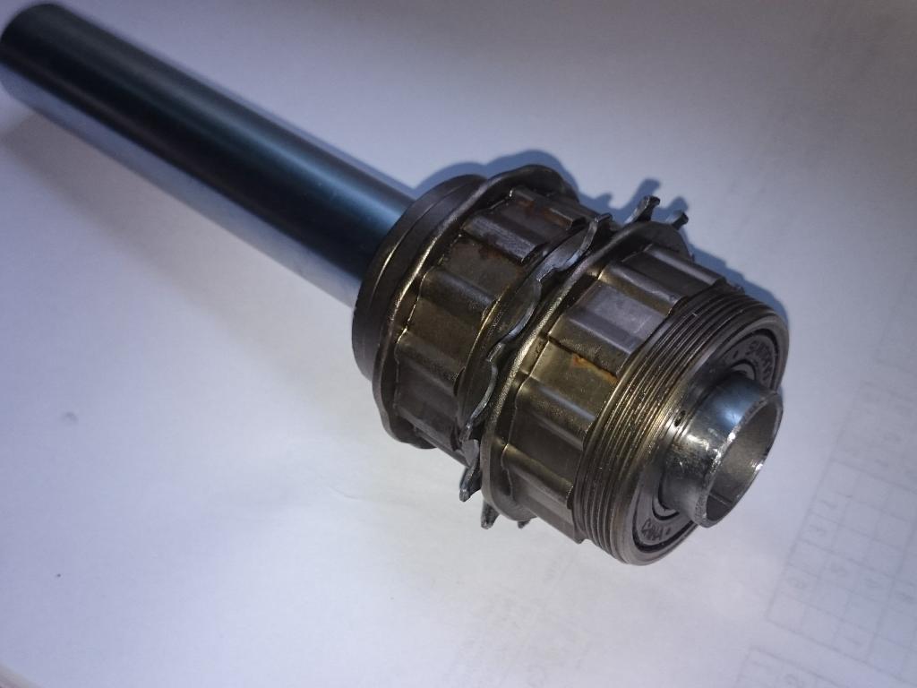

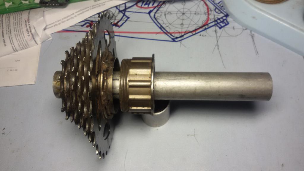

Моему дифференциалу (псевдодифферу) 10 лет. Фактически, эта конструкция уже на новых компонентах, где базировка "дифа"происходит на полуосях трубчатых Ф 22 мм с вваренными шлицами от ключей.
Сам диф включает:
-блок звёздочек + приварена уже беззубая звезда на 14Т,
-а в неё ввинчен наружной резьбою обрезанный фривил.
Добавлено через 43 минуты 9 секунд:
Макет дифа на алюмин (Ф22 мм трубе), где посадка очень тугая, даже с оформлением видимых шлицов.
Если взять и запрессовать полуоси и свинтить, то цель будет достигнута.

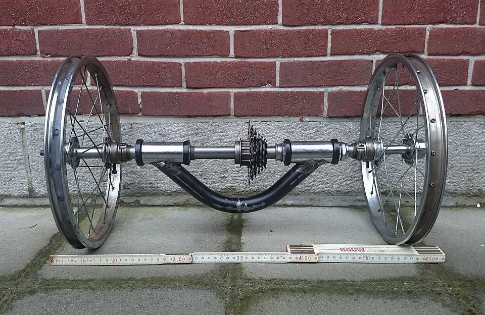

А для сварки муфты подойдёт "просаженный" руль. Легче сбивать потом.
Ещё бывают (редко) подседельники 22 мм.
Комментарий к файлу: Задний мост

Задний мост
И что, трудно описать, как сделано.
Я предлагал по серьёзному подойти к теме моста.
Если нет, так нет. Изобилие фоток, это хорошо, когда дано описание.
На всё меня не хватит. Но попробую, гнутая труба Ф34 у меня есть.

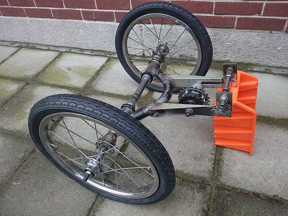

Что тут описывать?
Измерил ширину двери сарая. Сделал набросок. Высчитал линию цепи.
Отрезал полуоси, на них втулки от рулевых штоков с резьбой. Они и фиксируют полуоси в стаканах.
Сейчас бы колеса спицевал на приваренные фланцы по концам полуосей. Проще так и надёжней.
Чертежей нет, да никому и не требуется.

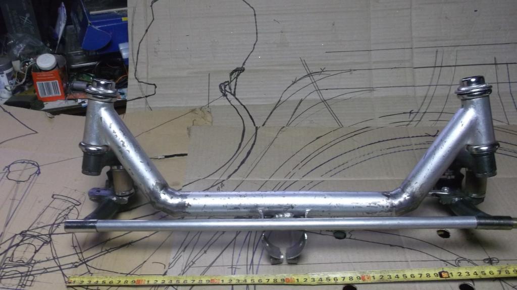

Сейчас могу сказать что вариант подвески получился.
В целом, то что надо.
Запиливание, доработка крепежа передних колёс, изменение конфигурации балки моста, разработка рулевой трапеции прошли удачно.
Поперечная тяга без доработок. Думаю, что получится, как по прикидке. Теоретическая точка взята на раме в 700...800 мм.
Сейчас ответственный момент- разработка рулевой трапеции (уже повторно), графически повернуть кулаки параллелограмма.
Придумал штангой запараллелить колёса, и графически нанести на чертёж. Штанга имеет 2 хвостовика, один легко съёмный.
Добавлено через 1 час 14 минут 34 секунды:
