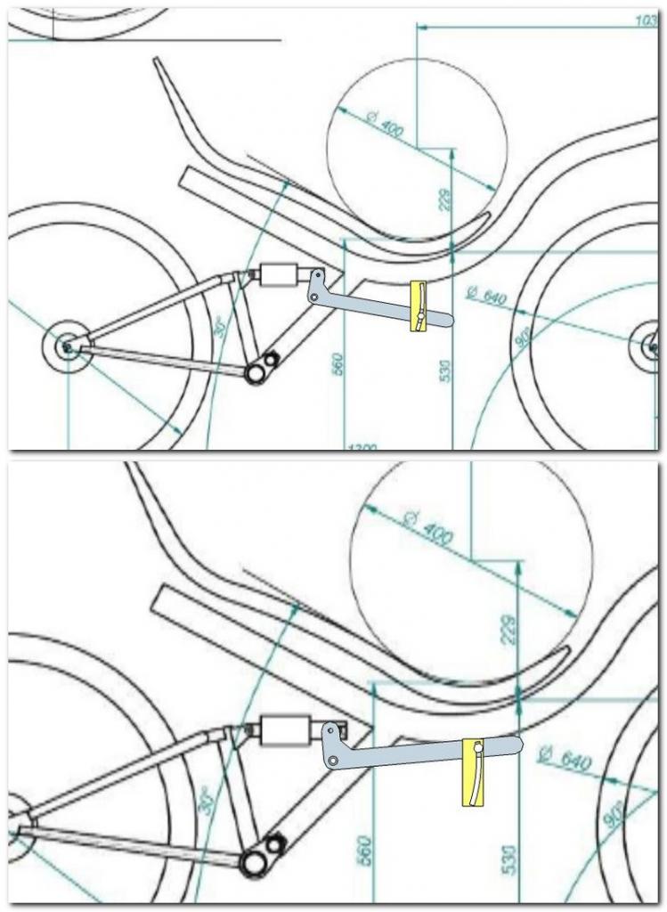

Да, запостил вопрос в один технарский паблик, и выдали мне там шикарную идею (свежий взгляд решает):
Качнуть лигерад вперед, переместив ЦТ ближе к переднему колесу (резко встать, опереться о руль и малясь поддать передним тормозом), передний аморт сожмётся, задний расправиться... и в таком положении их заблокировать!
Это даже лучше: можно получить больший диапазон изменения геометрии, т.к. в процессе участвуют ОБА аморта и трейл не уйдёт в минуса т.к. при максимальном срабатывании подвески отрицаельный оффсет увеличивается на ~25мм, напрямую добавляя трейла.
Пневматика в процессе вообще не участвует, самоё легкое и безгеморное решение. Однако, есть проблема:
А. Такие аморты дорогие.
Б. Такие аморты обычной лочаться не намертво, скорее всего для предотвращения гидроудара если в заблоченную подвеску прилетит яма.
Поэтому, альтернативное решение (хотя и потяжелее) - блокировать не аморты, а прям свингармы подвески. Хороший вариант - тупо машинки от тормозов. Приварить креления тормозов на раму, на свингармы - кусок стальной пластины, зажимаем ручка тормоза (с "удвоителем") - блокируем оба.
Бонусы - аппарат становится ригидом и не будет качаться СОВСЕМ.
Сильный удар всё равно преодолетт статическое трение (можно поиграть с силой зажатия) - т.е. большую яму подвеска таки отработает.
Можно таким же макаром качнуть аппарат назад и заблочить уже в этом положении - приняв мега-низкое аэродинамичное положения для езды ПОД горку.
Весит относительно немного, использует стандартные велодетали (которых у меня навалом).
Нюансы:
Хватит ли силы руки заблочить два аморта за раз намертво.
Нужно придумать систему блокировки ручки.
Я думаю, всё-таки не обойтись без пневмы - актуировать цилиндр, который и будет тянуть (и держать, пока не спустишь довление) сразу два тросика. Нагрузка тут гораздо меньше чем на аморт, можно обойтись гораздо меньшими давлениями и небольшим ходом.
Более того, полное сжатие переднего аморта аморта приближает каретку на где-то 3мм. Вывод - появлется запас по поднятию уже КРЕСЛА еще сантиметров на 5-10 без изменения оптимального расстояния до педалей! Т.е берём цилинр относительно небольшого хода (см. 5) и диаметра, и используюем его одновременно для поднятия кресла (можно добавить рычажности) и актуации фрикциона.
Есть предложение, чем полегче можно заменить тормозные машинки, сохраняя привод от тросика?

Блин, чёт я забыл - когда встаёшь на кресле, расстояние до каретки менятся в какую сторону? Чёт похоже сокращается :(.
 Заголовок сообщения: Re: Регулируемая по высоте подвеска для изменения геометрии на ходу.
Номер сообщения:#58  Непрочитанное сообщениеДобавлено: Пт дек 28 2018 15:23
Так.
Не в покер, а в твист, не выиграл, а проиграл! (с)
Во время полной активации подвески расстояние *увеличивается* на 1мм ровно почти.
Во время поднятия кресла буквально на 4 градуса расстояние *уменьшается* на 4мм. (дальше, есс-но, больше). (До точки упора в районе таза).
В общем, пока видение такое: подинимаем кресло буквально см. на 5, положение по горизонтали не трогами (сложно, геморно), с одновременным залочиванем аморта это даст где-то всего 3мм изменения расстояни до педалей... явно не критично, тем более что время "силовой работы" в гору я полюбому имею тенденцию "подниматься" в кресле малясь. Может это даже будет неплохо.

И я уже не уверен, а нужна ли пневматика, может просто ручки тормоза хватит, с "парковочной" функцией?
https://ru.aliexpress.com/item/Bicycle- ... 00733.html
Правда чёт не очень понятно, а одной рукой её можно включить...
На вид вроде да. И ручка длинная...
