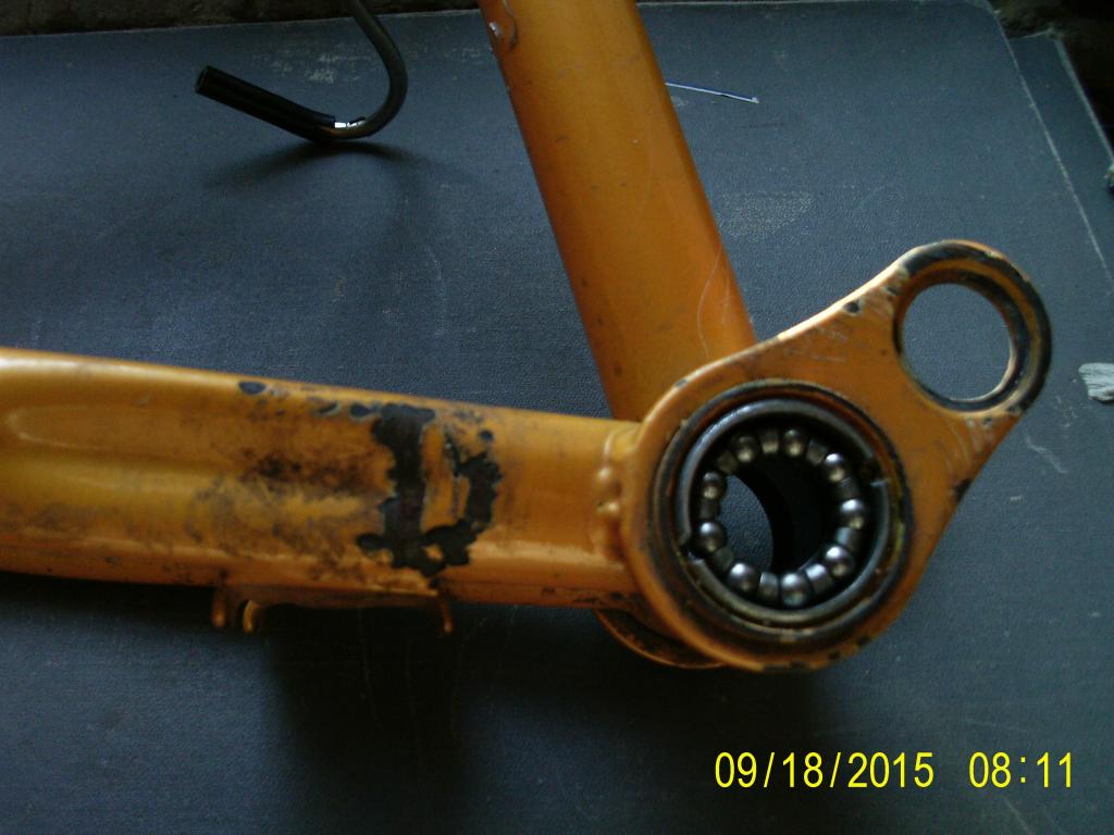

Взять любую пару от вела - рулевая, каретка или втулка,

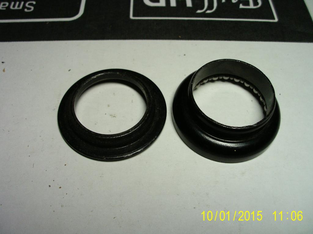

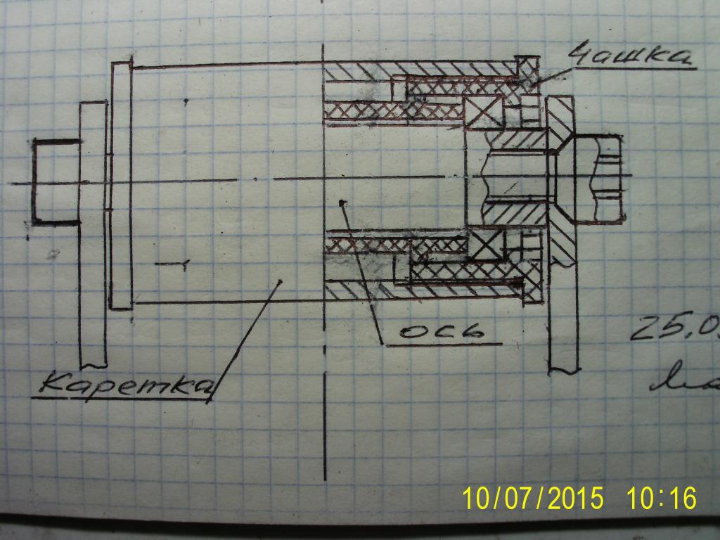

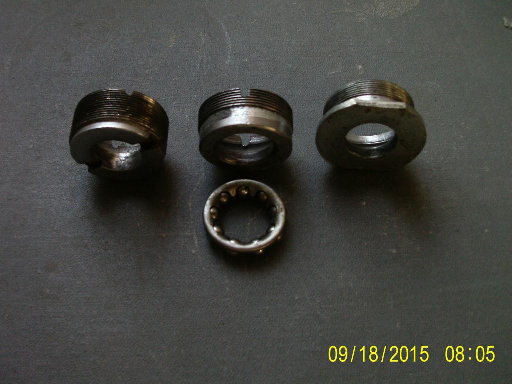

Я взял чашки от каретки: Фланец правой обрезал на станке (долго), можно и на наждаке, если в чашку заправить подшипник для вращения под углом относительно наждака.
Со стороны резьбы обеих чашек сделал шлицы и завернул ообратной стороной в каретку маятника.
Продолжение Ваше.
Добавлено через 7 минут 31 секунду:
Фланец правой чашки можно обрезать предварительно и болгаркой.
Комментарий к файлу: Показано с шарикоподшипником
Продолжение Ваше....
Пардон, Вы бронзовые вкладыши вставляете вместо шариков? А ось 16 мм. будет с резьбой и конусами??
Я вот случайно обнаружил, что вместо кареточных чашек(что вы стачивали и вкручивали) можно вогнать чашки от рулевой (11⁄8«/28.6 мм-это размер трубы вилки). Ваш узел будет намного проще, технологичней и легче!
У меня там шарики, или Вас я не понял.

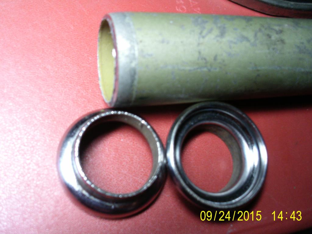

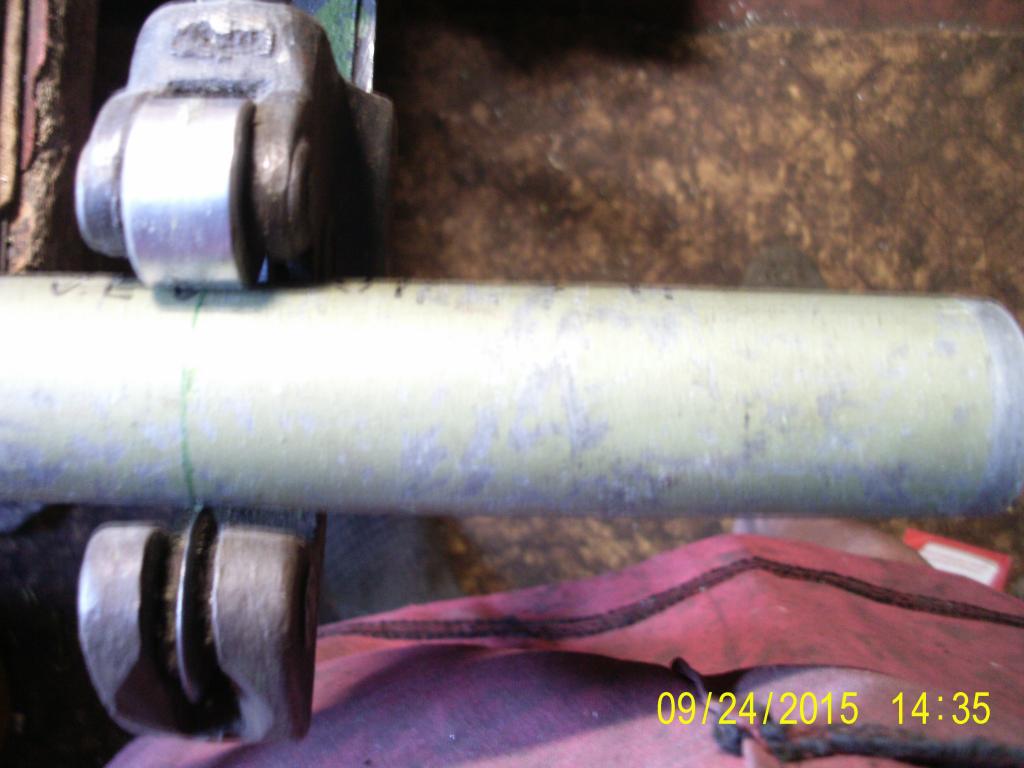

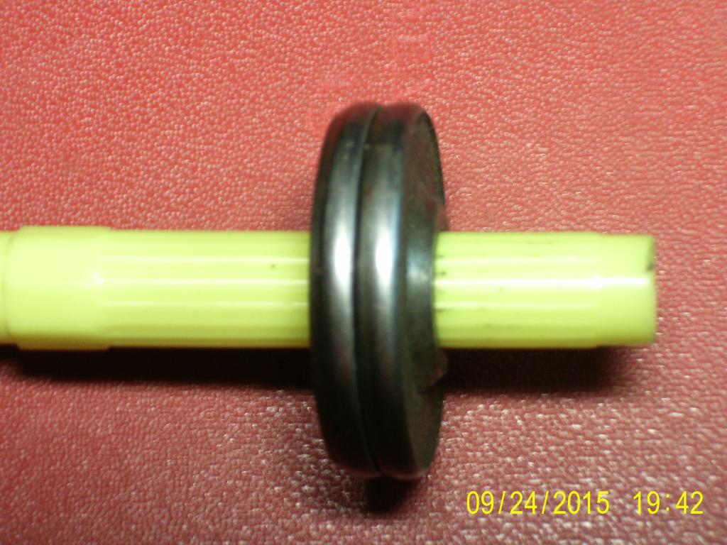

Технологии:- если у Вас появилась тонкостенная труба с внутренним Ф31,5...32 мм, а чашки имеют ф30...30,5 мм, то отрежте стакан нужной длины роликовым труборезом с обеих сторон и Вы, глазам своим не поверите,будете иметь подходящий вн. ф. Остаётся только его расточить, или раздать конусом.
Можно концы трубы обстукать молотком до нужного ф. но это очень долго.
Комментарий к файлу: отрезка роликом.
Комментарий к файлу: Концы загнуты во внутрь+ чашки

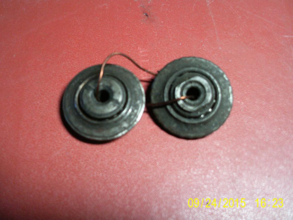

Немножко не так. Если у вас появился роликовый труборез, то установив вместо ножа ролик, вы сможете уменьшать диаметр тонкостенных труб в довольно широких пределах.
Это я к тому, что роликовый труборез - не отвертка, найдётся не у каждого.
И обжать БУМа наружную трубу в нескольких местах для безлюфтового перемещения внутренней трубы.

Нашёл ролики. Применял в паре. Очень большие нужны усилия. Если ручка пластиковая, то лопнет.
Добавлено через 13 минут 42 секунды:
Труборез можно устроить на ток. станке, установив на супорте вращающийся ролик.
Добавлено через 9 часов 57 минут 29 секунд:

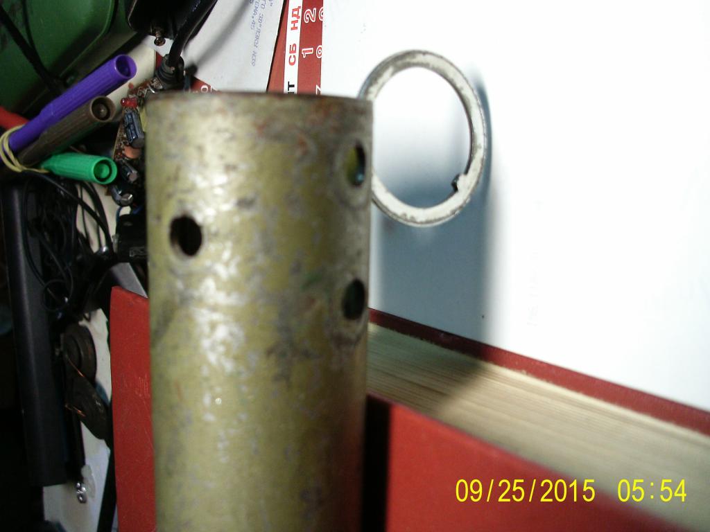

О трубе-какая-то тяга от самолёта ф35х1,5 мм, очень трудно режется, намагничивается. Что за материал?
Комментарий к файлу: Вставлял похожие ролики.
Комментарий к файлу: Ролики не калённые. Виден наклёп.

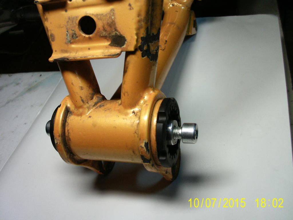

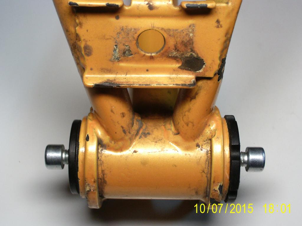

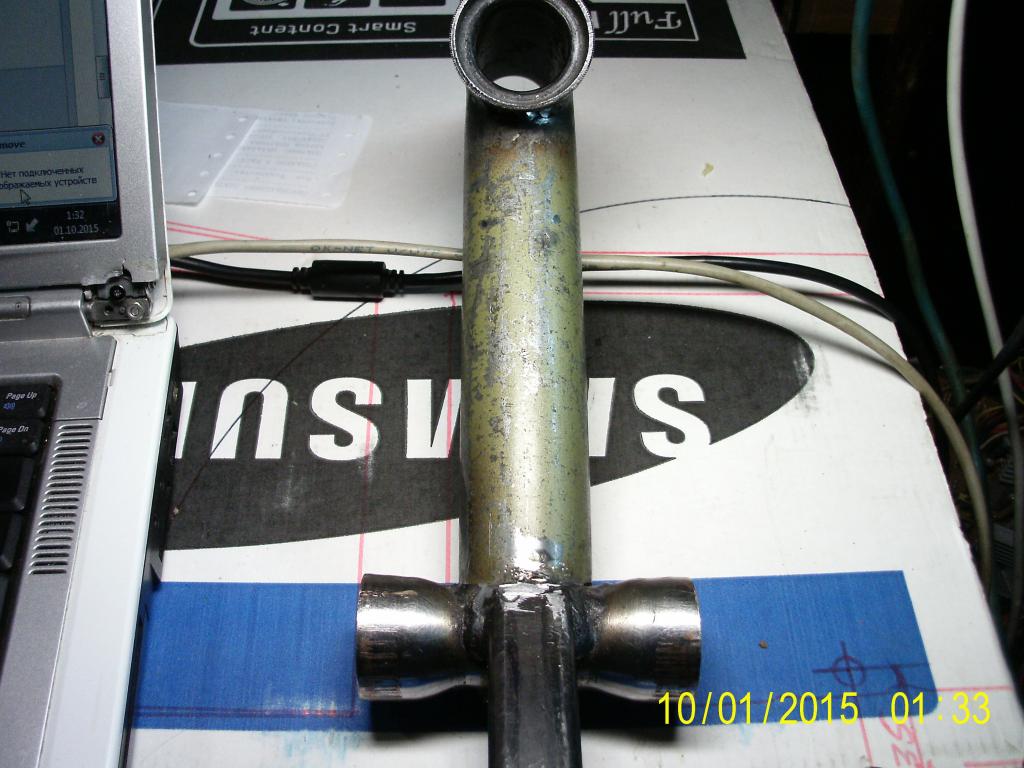

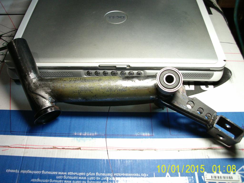

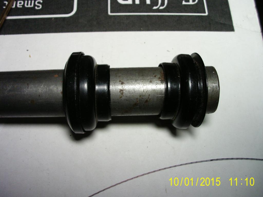

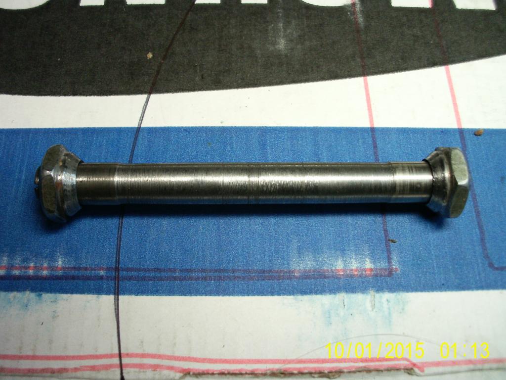

Шарнир переднеприводного "Грузовичка", смонтированного на передней части кузова.
Добавлено через 4 минуты 16 секунд:
+передняя втулка
Добавлено через 10 часов 6 минут 49 секунд:

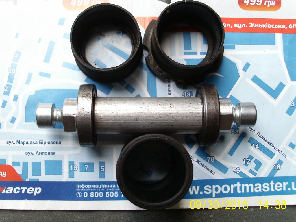

Обмерил чашки (интегр. без резьбы): ф34 мм для посадки в резьбовые отв. каретки, и ф31-внутренний (проблемный).
Ваше продолжение. Я пока в раздумье.
Добавлено через 9 минут 57 секунд:

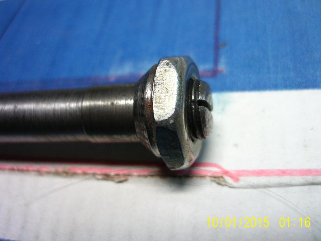

Прилагаю два изображения:-комплект нижней чашки, комплект на трубе.
Комментарий к файлу: гусак+2 подш.+передняя втулка
Комментарий к файлу: ось М10х1 и гайки с конусами
Комментарий к файлу: показан шлиц

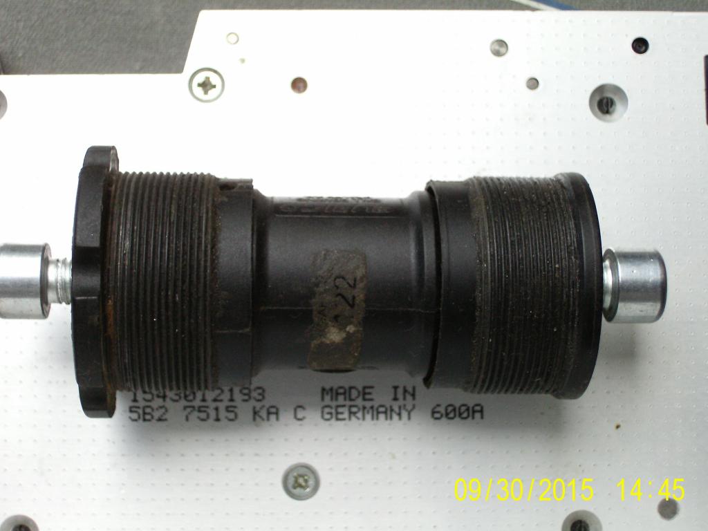

задний маятник велосипеда очень даже не проблемный для лигерада. Там должны быть: резьбовая ось с двух концов
В каретке этого маятника заменена ось на короткую, при том, из алюм. сплава В95. Уши не испльзуются, и подлежат удалению, но будет заморочка.
Добавлено через 11 минут 24 секунды:
Шарнир на весь мир:
Комментарий к файлу: каретчный катридж
Комментарий к файлу: вид на правую сторону
Комментарий к файлу: вид на ось
Комментарий к файлу: чертёж шарнира

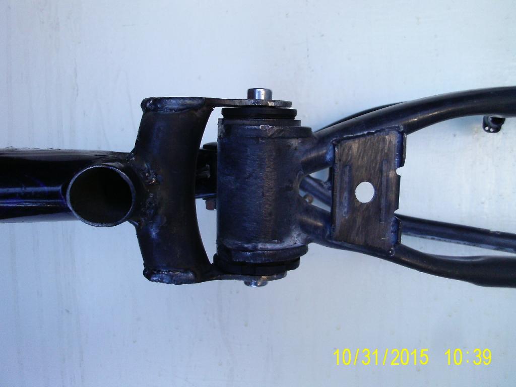

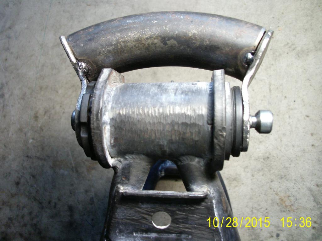

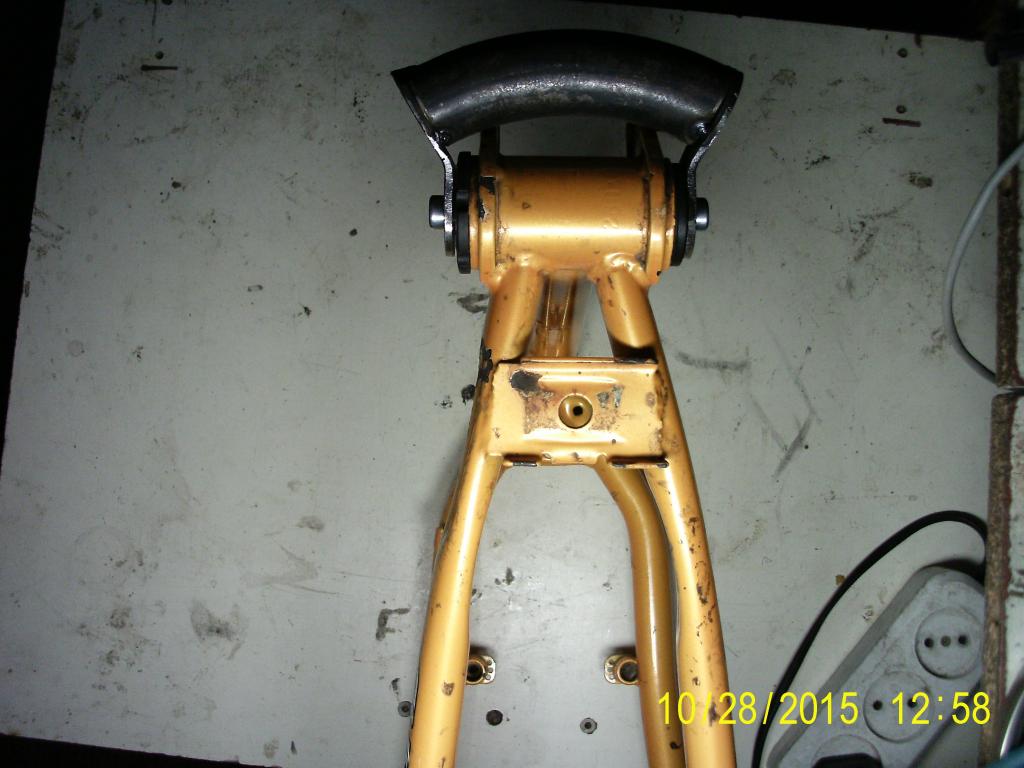

Переходной мостик от кареточного шарнира к раме:
Добавлено через 4 минуты 35 секунд:
Изогнутая труба мостика-часть передней вилки (чтоб добро не пропадало).
Ещё фото:
Добавлено через 9 минут 15 секунд:
Можно применить, для упрощения, прямую трубу, а на торце разместить ось отжимного ролика. Меньше трудозатрат. Добивался дизайна, вижу, что не получилось. Кто в курсе?
Комментарий к файлу: болты М8 с проточ. фаской

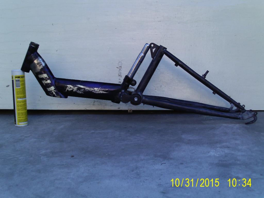

К сообщ. №54. Шарнир рамы. Рама под колёса Ф20" и 24". Угол наклона рулевой 60*.
Если поставить седло с удлинённой подс. трубой, а вилку с выносом в 60 мм, то можно проверить руление. Это самый важный этап.
Продолжение следует.
Добавлено через 19 минут 16 секунд:
Передняя часть рамы:
Добавлено через 6 минут 15 секунд:
На отрезанной части с кареткой можно построить задний маятник.
Комментарий к файлу: шарнир рамы
Комментарий к файлу: от детского велосипеда

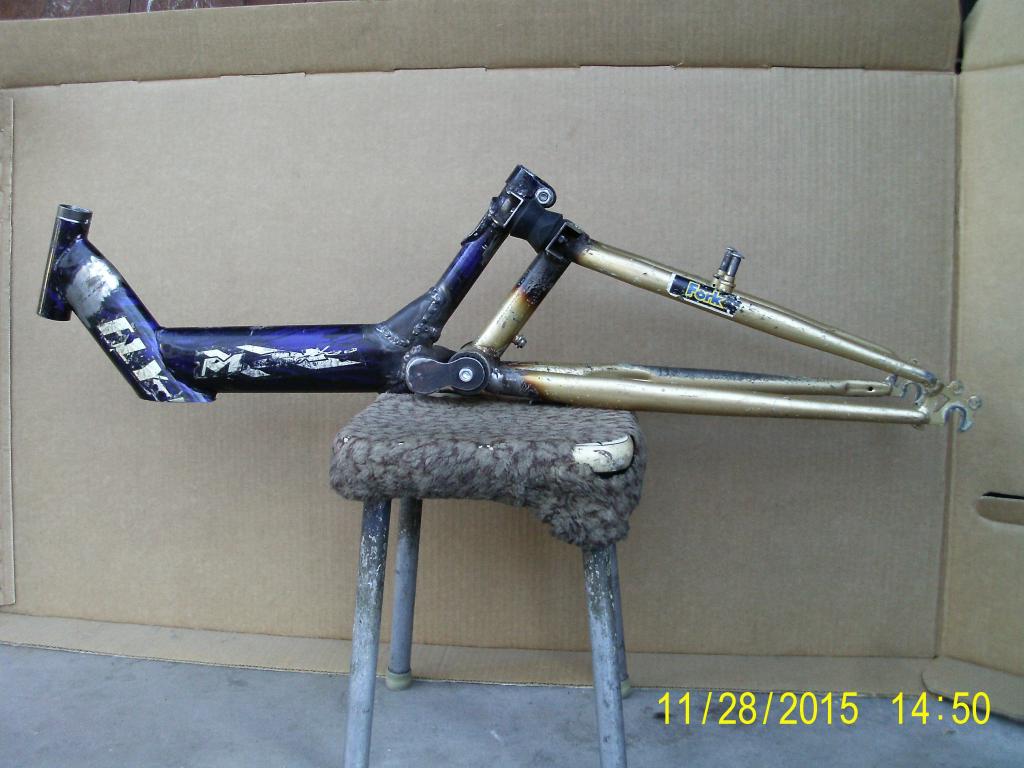

Номер сообщения:#58  Непрочитанное сообщениеДобавлено: Сб ноя 28 2015 19:40

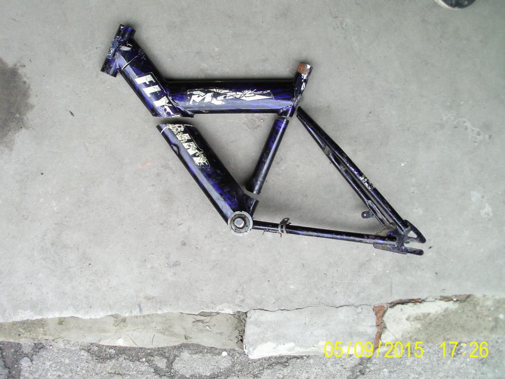

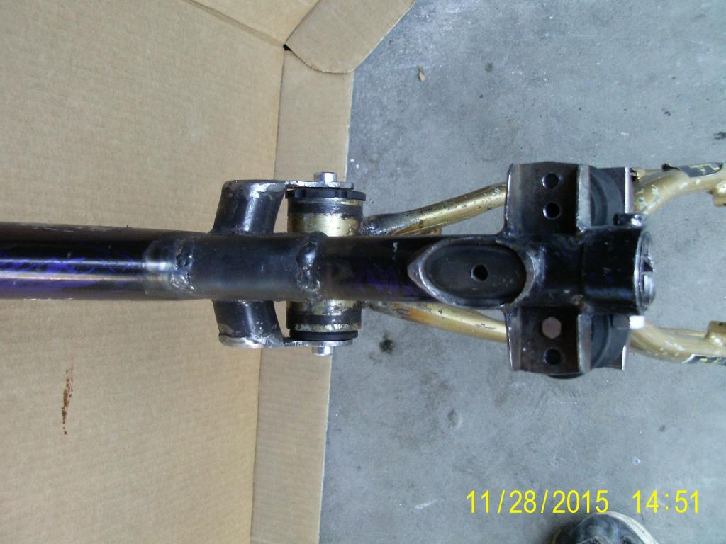

Снял маятник с неоконченного лигерада, и приспособил к раме "велобега" (это пока), где наклон уже резко изменён. И что приятно, что нету Аморта с его наворотами.
У меня на маятнике шарнир в каретке, ну и наклон резкий передней стороны треугольника, что требует затрат.
Плюсы: простота иготовления, а рама от детского велика на 16".
Выкладаю фото:
Комментарий к файлу: Вид сверху
За это сообщение автора Mazur4ak поблагодарил: alex (Сб ноя 28 2015 21:09)
