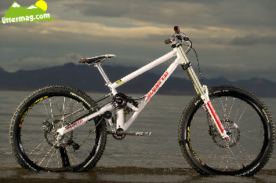

Я так понял, ось колеса совпадает с осью одного из шарниров? Тогда по траектории это всё та же однорычажка и весь сыр-бор только ради крепления тормоза на дополнительном линке.
Номер сообщения:#42  Непрочитанное сообщениеДобавлено: Чт сен 24 2009 09:59
Шурикен поверь мне что легче было поставить барабаник чем диск нарисуй с боку и посмотри как работает вилка эта и обычная рычажка :). Видишли японцы нетакие придурки как ты думаешь они прощли достаточно большой путь развития таких подвесок. Если че обычная работает на сжатия тупо и линейно а паралелограмка распределяет усилие в зависимости от препятствия. Насколько я помню европейцы неразработали ни одной подвески :) все что они сделали так или инача использует японские наработки кстати...
З.Ы. Моя любимая контора по выпуску серьезных байков BMW (бруклин машин воркс) разделилась но тем немение выпускаект лучшее 2 подвесы в мире чем собствено и спешу поделится, охринененые характеристи задней подвески и сама идея просто супер. Это вам не Ирбис с его вялой желе образной недоподвеской...

Демон писал(а):
делай как на рисунке клевка небудет у меня тких челая куча была сутеров :) если ты заметил то то что вы показываете это рычажная вилка а то что показываю я это паролелограмка :)
То что ты показываешь - это не параллелограммка, а рычажка с плавающим тормозом.
Номер сообщения:#44  Непрочитанное сообщениеДобавлено: Чт сен 24 2009 11:59
Сообщения: 14179
Поблагодарили: 854 раз.
Так может нам плавающего тормоза и достаточно будет?
Номер сообщения:#45  Непрочитанное сообщениеДобавлено: Чт сен 24 2009 12:05
да
Номер сообщения:#46  Непрочитанное сообщениеДобавлено: Чт сен 24 2009 14:35
Ну для начала что Girder, что интегрированя в раму паролелограмка как передняя так и задняя, что просто паролелограмка, что обычная рычажная вилка относятся к рычажным подвесками на этот раз ничего собственно умного Олег ты несказал.
Просто в тему до сих пор засовывали длино рычажные подвески идея которых сдохла в 1935 году если не раньше какраз из-за клевка которым стадают и современные Марзочи за много евро ибо их нельзя насторить сразу на любой грунт в отличии от паролелограмки.
То что тиснул я неимеет ярко выроженого клевка при остановке а из-за хода тормозной машинки, короткоходного рычага данная вилка имеет неленийную характеристику :) отбоя в отличии о длино рычажных подвесок. По сути характеристики данной подвески только немногим хуже паролелограмки. И кстати на такой вилке установлен только один амор что не в коей мере невлияет на жесткость вилки.

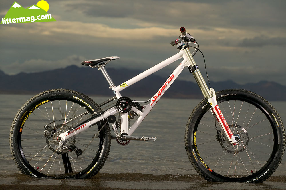

Номер сообщения:#53  Непрочитанное сообщениеДобавлено: Пн окт 12 2009 10:37
О, а ты чего молчал, что у тебя есть параллелограммка?
Покажешь крупнее фотографии?

Номер сообщения:#54  Непрочитанное сообщениеДобавлено: Пн окт 12 2009 11:03
Сообщения: 14179
Она уж год у меня. Там было ДВА велосипеда, я идиот не оставил задаток, поэтому достался только один. Второй был с жёсткой вилкой, он лучше.
Если бы я ездил на нём чаще раза в месяц - она давно бы уже развалилась.
Эластомеры и втулки скольжения.
 Заголовок сообщения: Re: Передняя подвеска - варианты исполнения
Номер сообщения:#55  Непрочитанное сообщениеДобавлено: Пн окт 12 2009 11:05
ну так продай параллелограммку, поставь жесткую вилку
...я бы препарировал вилочку...
или хотя бы обмерил
