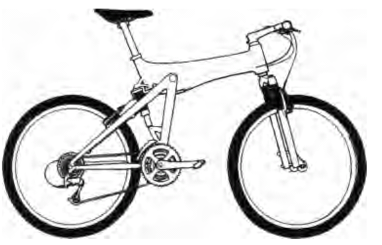

Всем доброго время суток. Я хочу спросить пойдет ли эта подвеска для лигерада?
Комментарий к файлу: ето то что у меня есть
Комментарий к файлу: а это скачал где ни помню но она пошожа
Попробуй дорисовать остальные узлы, и сам поймёшь, подходит она тебе или нет. С виду вроде нормальный маятник.
Добавлено через 7 часов 59 минут 31 секунду:
У меня есть похожий маятник на 26 колесо, так он мне не подходит.
