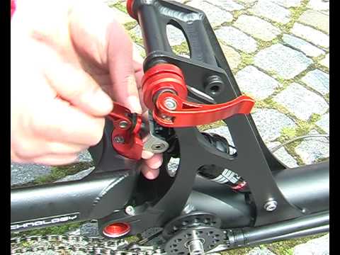

Кстати, вот вариант быстросъемного крепления амортизатора для складных конструкций:

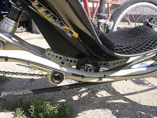

Еще что-то экзотическое и в плане крепления сиденья, и в плане крепления/дизайна заднего мятника, и в плане крепления багажника. Кажется, это трайк от Optima:
