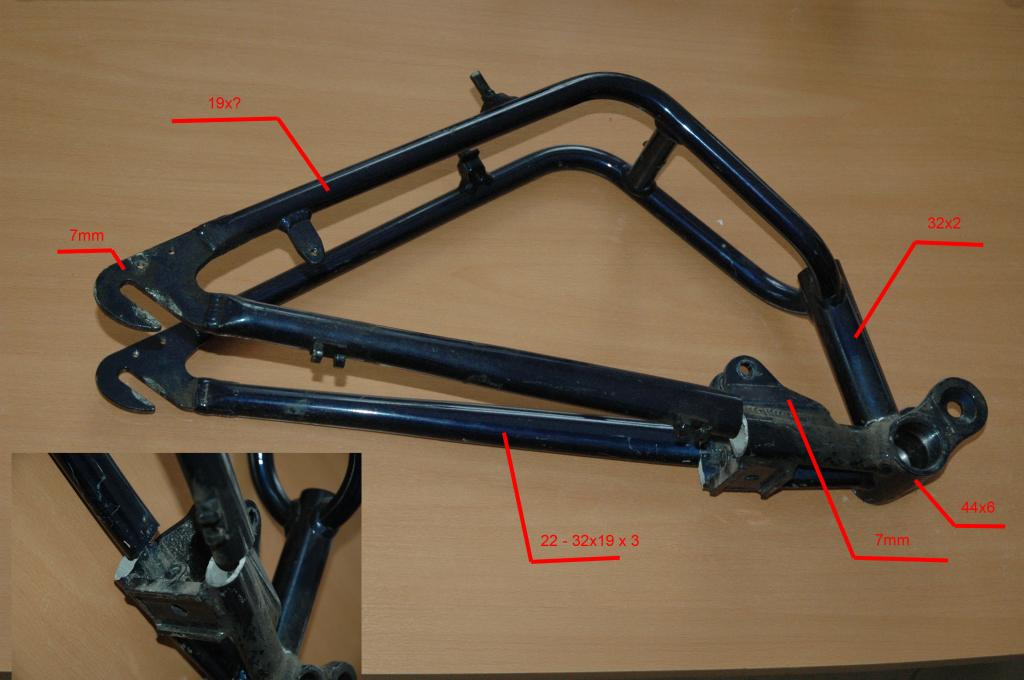

вот маятник от FOCUS для размышлений
эта проблема (сломался) была у всей партии велосипедов с маятником такой конструкции
странно что большой бренд с командой инженеров так промахнулись с прочностью
вес 1.58
материал - алюминий
 Заголовок сообщения: Re: Проектирование жесткого заднего маятника
Номер сообщения:#35  Непрочитанное сообщениеДобавлено: Пн дек 24 2012 16:27
Думать нечего!.. Идиоты конструктора.
Ошибки:
1. крепление для подножки с поперечными (для перьев) швами
2. край крепления для амортизатора, приваренное к верху нижних перьев, совпадает в краем крепления для подножки - концентрация напряжений в этом месте уже немаленькая, но то, что:
3. в этом же месте всобачили амортизатор - это пипец... Нижние перья, фактически, работают только на изгиб и они слишком тонкие для маятника такой конструкции. Верхние перья несут чисто декоративную роль.
