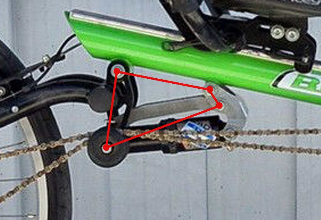

Похоже, по принципу изменения сторон параллелограмма - одна сторона фиксированная, вторая - изменяемая...
 Заголовок сообщения: Re: Подвеска.
Номер сообщения:#25  Непрочитанное сообщениеДобавлено: Ср сен 16 2015 22:34

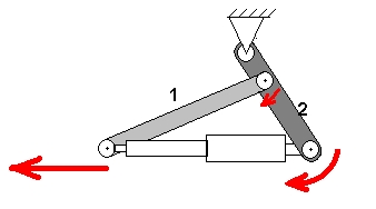

Что-то я там паралеллограмма не увидел, одни треугольники. Задние концы амортизатора и рычага №1 сходятся примерно в одной точке, позади ролика.
Когда колесо идёт вверх, ролик движется назад. Получаем примерно такую схему.
Рычаг №1 движется назад и тянет за собой рычаг №2, который вращается относительно верхней оси. В итоге его нижний конец проходит большее расстояние чем передний конец рычага №1 и амортизатор сжимается.
Очень причудливо. Много деталей, много шарниров, зачем всё это - непонятно.
не параллелограмм, но четырёхугольник.
ключевое слово "ПО ПРИНЦИПУ"

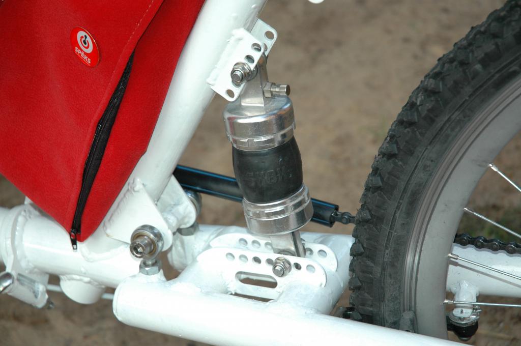

Да не особо компактно. Вот для сравнения. ИзображениеИзображение

Спинка сиденья должна на что-то опираться? У этого "бармалея" тоже спинка вертикальная, так что место за сиденьем всё равно пропадает. А он зачем-то снизу нагородил всякого.

Ловко, пропускаем два-три "лишних" элемента и остаётся четырёхугольник
да dim, ловко ты пропустил два - три "лишних" элемента и увидел один треугольник. :clap:
Правда у него стороны не меняются, так что "по принципу" тоже не подходит.
в данном варианте подвески меняются углы между сторонами четырёхугольника, а не длины сторон этого четырёхугольника.

одни треугольники.
odin писал(а):
один треугольник.
Это невнимательность или ловкое передёргивание?

ещё раз посмотрел Вашу схему в посте №28. опять увидел один треугольник. а Вы написали "одни треугольники".
dim, это невнимательность или ловкое передёргивание?

Народ, там вообще то пятиугольник
согласен.
там ещё есть один четырёхугольник и один треугольник. но ни как ни
одни треугольники
