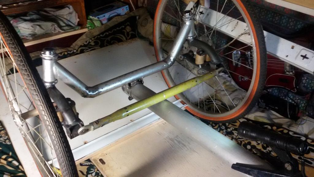

С пристрастием изучаю трейлы:
-у первого он огромный, но ты ехал- как?
-у второго он в минусе, почему, это ошибка?

Сейчас могу сказать что вариант подвески получился. Не легко мне это далось, зато уверенно понесу комплект подвески на аргонную сварку.
Заварили аргонной видовые места (по 3 шт.), остальное- тампоматом, 10 мест.
Суммарно вышло в 300 грн.
В целом, то что надо.
Запиливание, доработка крепежа передних колёс, изменение конфигурации балки моста, разработка рулевой трапеции прошли удачно.
Поперечная тяга без доработок. Думаю, что получится, как по прикидке. Теоретическая точка взята на раме в 700...800 мм.
Да не фига не в минусе, но не очень большой явно. Кстати, под сэгом трейл увеличивается.

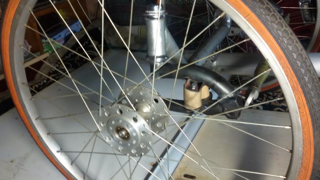

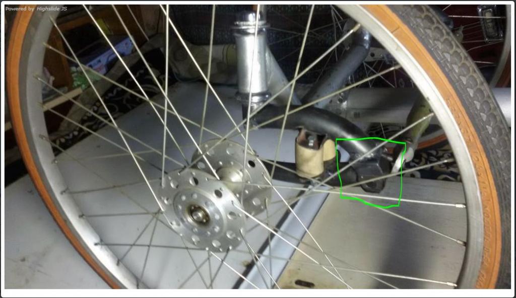

какие подшипники у вас размещены в этом шарнире и как он разбирается для их замены?

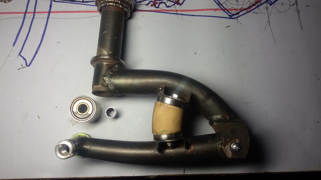

Резко упрощены шарниры рычагов:
-их всего 2 в паре, и они безлюфтовые, на двух подшипниках 8х10х26,
-основой шарниров служат корпуса из профильной трубы 3х40х40 и длиной каждый по 40 мм
-демфирующими элементами служат трубчатые эластомеры, контактирующие с рычагами.
Конструкцию я изготовляю в домашних условиях.
А для этого нужно иметь развёртку на 10 мм, шток от гасителя Ф10 мм и 4 шарикоподшипника 8х10х26, а также убитую жёсткую вилки на 26"
См. нижний файл:

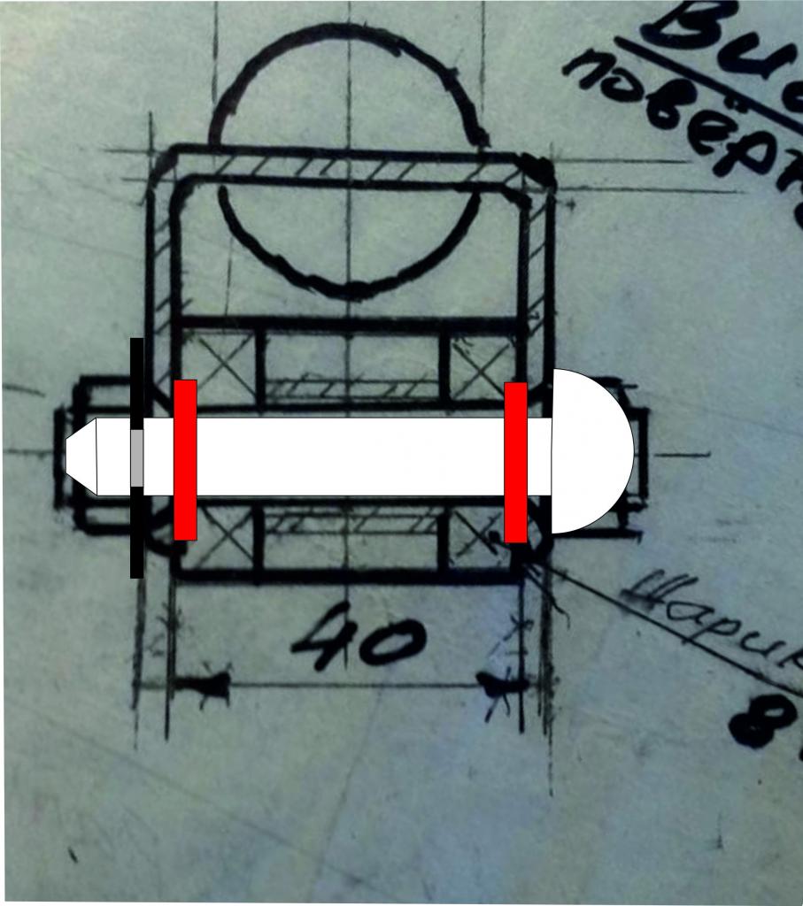

-слева показан корпус шарнира в виде скобы, а в нём сделаны 2 точных соосных
отверстия Ф10 мм под посадку,
-справа показана втулка с двухсторонней расточкой под посадку двух подшипников 8х10х26, и палец длиной 40 мм, отрезанный от штока,
Сборка:
-прессуются 2 подшипника в проточки (или разбортовки),
-набор вставляется в корпус и прессуется шток, система сборки очень тугая, дополнительное крепление не предусмотрено.
Т.е. шток просто загоняется в отверстия и все? Тогда вся эта конструкция разболтается после десятка кочек. А когда разобьет отверстия в ушах и шток выскочит - весь аппарат завалится набок.
Между подшипниками и ушами нет дистанционных шайб? Тогда как и чем устанавливается зазор между центральной частью и ушами корпуса? Будет или болтаться на оси, или тереть краями уши корпуса.
Добавлено через 4 минуты 38 секунд:
Как минимум, нужны стопорные шайбы по краям оси, или с одной стороны головка, с другой стороны шайба, или гайка, или две гайки с двух сторон.
И обязательны дистанционные шайбы на оси, между внутренними обоймами подшипников и ушами корпуса
Как-то так:
 Заголовок сообщения: Re: Мосты, подвесные мосты и дифференциалы.
Номер сообщения:#27  Непрочитанное сообщениеДобавлено: Пн май 18 2020 14:13
Конструктивно шайбы нужны, но таких тонких 0.1...0,3 мм у меня не нашлось. А чтобы изготовить их, нужен примитивный штамп.
Проблема- их туда вставить концентрично не возможно. Но можно заложить туда тонкий пластик (тефлон) и пальцем пробить при запрессовке.
Запрессовка пальца в подшипники настолько проблематична, что нужен пресс или мощные тиски.
Палец от туда никогда не выпадет, а перемещение в "ушах" можно и не дождаться. Если и появится перемещение, то можно в щель залить смазку.
В амортах я поставил палец с двухсторонними винтами М5, там ослаблялся палец с
резьбой М6.
Ввести стопорные шайбы- классический вариант, если узел для обслуживания разбирается.
Это усложнение, даже если и шплинтовать.
Это первый раз. Запрессовав туда палец, вы уже расширили отверстие. Уши корпуса - не более 3-4 мм, так? Такой толщины маловато для надежного крепления трением. Ну и до первой все это до первой разборки для смазки.

Прислушался к замечаниям, внёс улучшения-показан левый шарнир:
-засверлен палец под резьбу М5 с двух сторон, установлены винты М5х10. Так как палец подкаленый, а винты М5 с хорошей стали (когда гнул, ощутил), то в этом сопряжении резьбы достаточно,
-эластомер облагорожен кольцами, которые нарезаны труборезом с двух сторон, а потом по глубокому зарезу на ток. станочке разрезаны пополам отрезным кругом, и имеют небольшую завальцовку во внутрь,
-в трубчатую часть эластомеров на опоры будут вмонтированы трубчатые выступы от перемещения,
-на подвижном рычаге слева показана алюмин. трубчатая самодельная гайка, для удаления опор от спиц (при старой длине полуоси).
