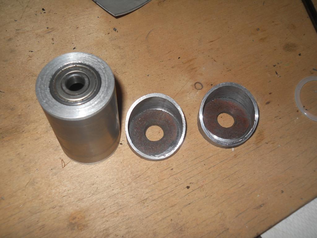

А какова конструкция центральной трубы? Ну той, куда болты через центр подшипника вкручиваются? Там какой толщины щёки? Просто как раз там можно делать тоньше, бо все усилия прилагаются вдоль стенки. Изнутри гайку приварить.
Ну и немного непонятно про 202 подшипники. Там на прошлой странице к маятнику из 40 трубы приварены трубы 42. Может всё-таки стоило найти/сделать трубы на 35мм? И подшипники, соответственно, поменьше.
Или уже всё поварено и коренным образом ничего не изменить?

Я выше писал - там пластинки 2.5 мм и вварены гайки М8.
Там где поварены - то уже уехало... Это уже новый лигерад...

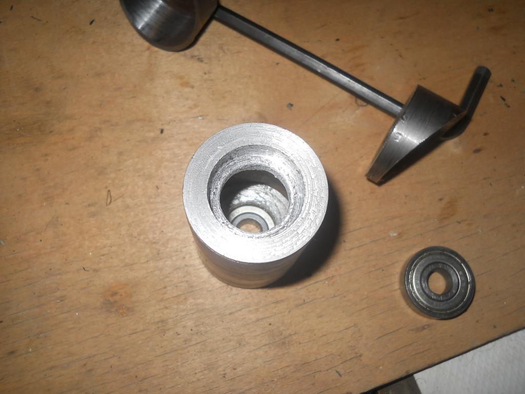

Сейчас за вечер сделал новый узел, практически полностью - корпус 42 труба, вставки из алюма по краям, в них 629 подшипники, уши к маятнику просто отверстия... Вот теперь буду переживать - хватит оси 9 мм для шарнира? Завтра ось выточу, соберу все вместе, взвешаю, что получилось...

Конечно, хватит! Хотя я бы оставил первый вариант с 202-ми подшипниками - по причине стильного внешнего вида...пару грамм погоды не делают, как на меня, а вот вид очень важен!

Оси хватит. Я катаюсь на шпильке М8.
А можно фото свежего узла? Я хоть поучусь.
Ну и интрига всей темы: вес каков?

По поводу веса пока не скажу - смотри выше... может быть завтра... Пока - вот так:

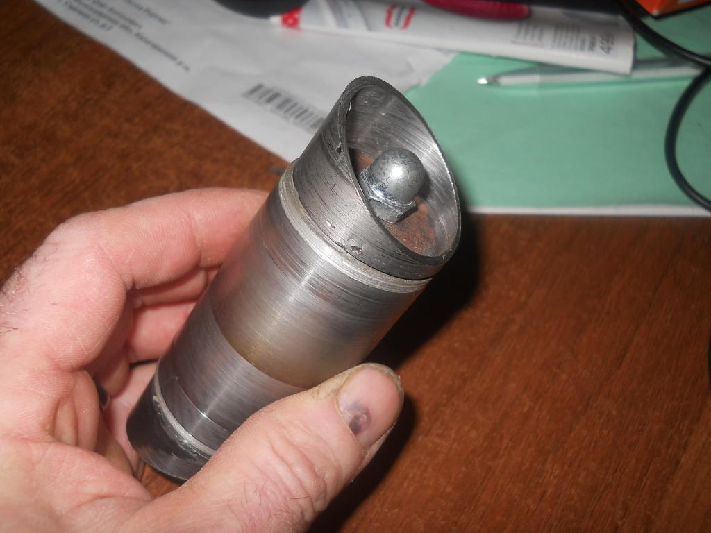

Сегодня выточил ось, собрал начерно, взвесил - при тех же габаритах получилось 360 грамм. Вот только надежность теперь мне будет внушать опасения - и ось всего 9 мм и гайки надо как-то законтрить от прокручивания...

ось 8 мм, по сути их две (две точки опоры маятника).
от прокручивания спасут самоконтрящиеся гайки с пластиковой вставкой.

А... Купил сейчас два подшипника 6000, у них внешний размер так же на 26, а внутренний диаметр 10 мм - уже на мм большше, уже спокойнее будет...

целых 494 грамма - почти полкило
В обоих конструкциях очень много мяса и лишней токарной работы.
6202 - огромный подшипник, ты для мотоцикла подвеску делаешь? Полкило это ещё скромно вышло.
Хороший шарнир на подшипниках 200 у Халикова Олега, хотя отдельно я его не взвешивал, но точно не полкило. Он очень простой и удобный для встраивания в рамы.
В "Пантерах" - подшипники 60002RS 26х10 мм.
