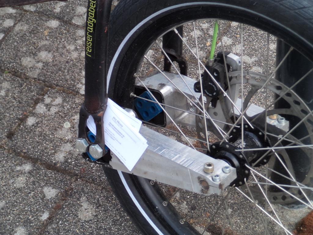

Сайлент-блоки я пробовал устанавливать в качестве шарниров маятника - не пошло. Присутствовало не только радиальное качение, но и в поперечной плоскости - колеса качались из стороны в сторону.
А в качестве шариков в педали использовал кольцо из толстой медной проволоки - примерно два раза в сезон приходилось менять - стачивалось...

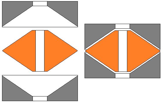

Пока вырисовывается вот такой вариант для эстетов. С минимальным трением, но дорогой. Нужно изготовить или купить четыре конические стальные шайбы и два конических бронзовых вкладыша.
Естественно, чистота сопрягаемых поверхностей должна быть как можно лучше. В идеале - зеркальные. Тогда при любой смазке будет минимальное трение и не обязательны пластиковые прокладки. А если использовать прокладки, то нет смысла делать бронзовые вкладыши, годятся и стальные.
Две шайбы привариваются изнутри к маятнику, две другие - снаружи к раме. Потом вставляются вкладыши и всё стягивается болтом или шпилькой.
Точнее, сначала две шайбы привариваются к раме, потом ставятся вкладыши и две другие шайбы, потом ставится маятник, всё стягивается шпилькой, потом маятник выравнивается в плоскости рамы и после этого к нему привариваются шайбы. Потом всё разбирается, смазывается и собирается обратно.
Минус - маятник должен быть достаточно упругим, чтобы можно было просунуть один вкладыш. Плюс - сборка сравнительно несложная, всё центрируется автоматически, шпилька не является осью, а просто стягивает всю конструкцию вместе. Из-за большой площади контакта нагрузки там небольшие и конические детали можно сделать маленькими.

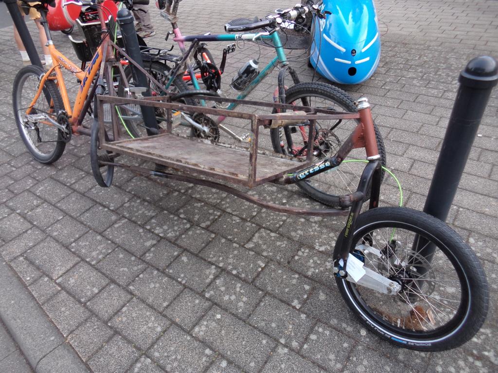

Шарнир заднего маятника, как в первом посте, реализован O-Witte в его новом лигераде Ангара. Исполнение чуть другое, принцип тот же.
Неправда.
И принцип не тот.

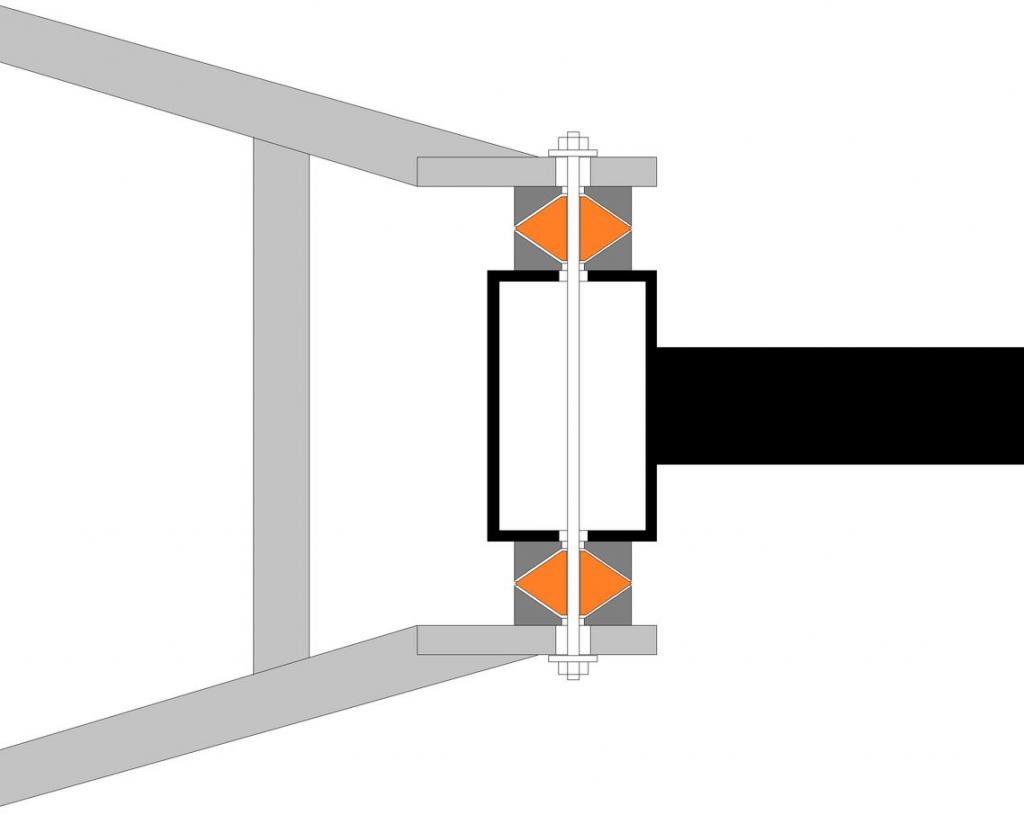

В итоге от шарнира заднего маятника нам требуется только отсутствие люфта в течение как можно большего времени, в идеале - всегда. И можно ещё трение побольше, но это как бы противоречит вечному отсутствию люфта. Потому что повышенное трение означает как правило повышенный износ. Хотя и тут можно выкрутиться с помощью фрикционных прокладок.
По-моему лучшее решение в данном случае - использование конических сопрягаемых поверхностей. Они позволяют устранять сразу и осевой и радиальный люфт. А если затянуть покрепче, то и трение появляется :). Есть и недостатки: хорошо сопрягающиеся конуса сделать довольно сложно даже при наличии токарного станка.
Впрочем, выбирать осевой и радиальный люфт можно и по отдельности, тогда можно обойтись без конусов. Осевой люфт понятно выбирается затягиванием осевой шпильки, а для выборки радиального можно например сделать внешнюю втулку разрезной и приварить к ней ушки, так чтобы она превратилась в хомут.
Понятно, что предложенные схемы являются чисто теоретическими и если вторую ещё можно реализовать, сделав внешнюю втулку полностью разъёмной на две половинки, то первая схема вообще неразборная. Так что над практической реализацией ещё надо подумать.
У кого есть какие идеи и замечания - присоединяйтесь.
