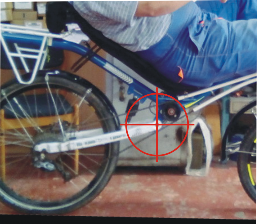

Жесть, с учётом наклона аморта и + рычажность 3:1 чисто от крепления аморта на свингарме у тебя реально 4:1 если не больше! И да, рычажность уменьшающаяся.
Переставь сперва аморт в самое верхнее крепление.

Я так и сделал, но это не шибко помогает. Да и надо бы зад поднять, как мне O-Witte подсказывает в другой теме.
То есть, надо пружину длиньше и жёстче. А может, надо было крепления сразу для двух амортов делать, и для пружины, и для воздушки?

Если честно, Ангара с её ажурными трубами кажется не идеальным вариантом для "XXL" райдеров полюбому... я по той же причине только один раз поездил на Гепарде, хотя он у меня почти год провалялся - он подо мной как гамак проседает (не смотря на тотальное отсутствие подвески!) :(.
Уверен, у тебя дело не только в аморт дело, а в самой раме. Поставь ради прикола деревянный блок вместо аморта и зацени, как изменится геометрия после того, как ты в кресло лажешь.
Подо мной и Дредноут малясь гуляет, а там трубы потолще будут...

Да вроде там наоборот вниз надо или оставить как есть, ось маятника видишь где?
Да, прекрасно вижу, она порядочно выше оси колеса. В результате допольнительно к рычажности где-то 3:1 от крепления аморта на свингарме добавляется "непараллельнось" пути сжимания аморта свингармом во время срабатывания подвески (*назад* и вверх, а аморт расположет *вперед* и вверх), что дополнительно добавляет рычажности т.е. хода подвеске и прожимания её от веса. Если предположить, что сзади 50% веса, а райдер с ангарой весят 120, то при рычажности 4:1 мы получаем нагрузку в 240 кг на аморт!
При этом аморты делаются под рычажность максимум 3:1 (а обычно ближе к 2.5:1) и вес на колесе ближе к 40-45 кг. В результате получаем чуть ли не двойную нагрузку относительно рассчётной! Нижние крепления аморта имеют смысл для лёгких райдеров, которые не прожимают дешманский пружинный аморт.
Это ты с чего взял? Крепления концов амортизатора лежат на окружности, центром которой является ось маятника.
Все три? Как это возможно физически, учитывая что крепление аморта на свингарме одно?
И не очень понимаю, причёт тут это вообще.
Чётко видно, что направление сжатия аморта (описываемая креплением аморта дуга) приводит к изменению рычажности аморта (рычажность уменьшается) при нарастании глубины срабатывания, при этом изначальная рычажность имеет "множитель" из-за того, что что на каждые мм вертикального хода КРЕПЛЕНИЯ АМОРТА (т.е. даже забив на рычажность свингарма целиком) аморт сжимается меньше, чем на 1мм. Как бы банальная тригонометрия.
Когда сжатие аморта чётко параллельно его углу относительно свингарма, рычажность 1:1. Непараллельно - рычажность растёт в зависимости от угла. Могу после работы в каде пример начертить...

Мне просто крайне интересно, откуда ты взял сжатие амортизатора вверх и назад, если он сжимается по прямой вверх и вперёд? Ну и как бы Флюр правильно сказал, для опускания маятника и уменьшения трейла данный амортизатор надо в переднее отверстие переводить.
Так в том-то и дело, что сжимается он вверх и вперед, а путь крепления аморта - вверх и НАЗАД, пока не становится вертикальным и начинает потихоньку идти вверх и вперед, когда точка крепления аморта "сравняется" по высоте с пивотом.
Из-за этой разницы рычажность и увеличивается.
А, так я это в контексте воздушного аморта, чтоб рычажность уменьшить. Чтоб при этом поднять зад и трейл увеличить, надо либо, хе-хе, худеть, либо ставить очёнь жёсткий пружинный (толькь хрен ты найдёшь пружинуть больше 1000 lbs/in)
А лучше - взять с большим межосевым
Ходы получается как у ДХ байка :)
Олег, возьми, нарисуй на фото? Даже в крайнем заднем положении все равно верхнее крепление амортизатора смотрит вперёд, никак не назад.
 Заголовок сообщения: Re: Задний амортизатор
Номер сообщения:#32  Непрочитанное сообщениеДобавлено: Ср окт 16 2019 17:12
Сообщения: 6471
Благодарил (а): 537 раз.
Не "смотрит"! Описывает дугу при срабатывании подвески! И не верхнее, а нижнее, если на то пошло.
Если пивот выше точки крепления - пусть назад и вверх.
Потом в каде нарисую, как домой приду.
Уверен?
Я же не зря просил - нарисуй...
Вверх и вперед... так-то...
Тут я точно могу сказать, что аморту - кабздец, его надо менять. Он, похоже, свое отработал...
Ну и могу добавить, что, как это не печально, Ангара на такой вес не расчитана, вообще - 85-90 кг, дальше просто непредсказуемо. Поставить жестче аморт - может начать ломать крепления аморта к маятнику
Так тут он уже с 50% сэгом, говорил Дмирий! В начале хода он в другом положении получается. У вас, блин, у самого Ангара должна быть, можно просто снять пружину с аморта и проанализировать, если у вас нет кинематической модели в CADe.
Плюс, опять, чётко видно разницу между путём активации аморта и углом аморта, и примерно сравняются они только под самый конец хода - уменьшающаяся рычажность, т.е.
Ничего *плохого* в этом нет, много хода по моему - не мало (особенно - на лигераде... если не считать возможную раскачку во время педаляжа и повышение высоты байка), но для толстячков действительно перегруз получается.
Вообще, с 4:1 я мог и приврать, по картинке сказать сложно, нужна модель - а у вас ведь её нет, я полагаю?

3,7 примерно. А насчет СЭГа - смысл считать работу подвески в ненагруженном состоянии?
