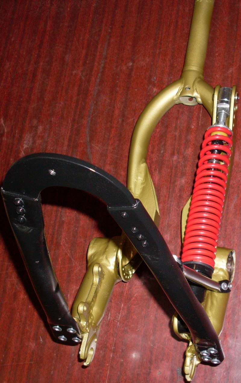

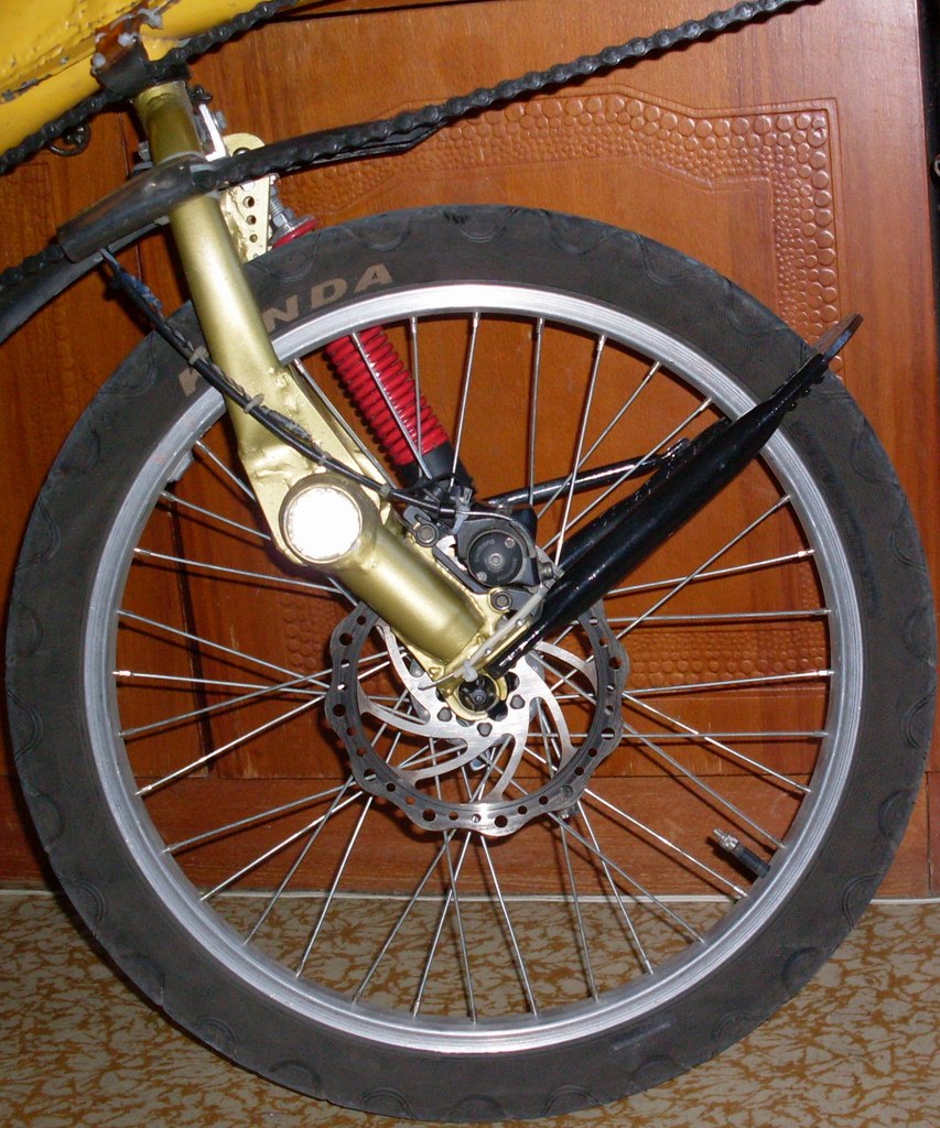

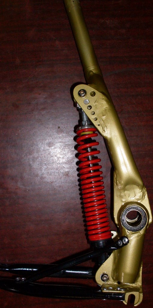

Maxorg писал(а):
Пока что проблема - амортизатор оказался слишком мягок, проседает от малейшей кочки, нужна еще пружина. Фотка disbalance - запланированный вариант, оказался полностью провальным.
Кто угадает, что за косяк вылез? :-) Можно догадаться по фоткам.
А, я все понял! Тормоз при торможении помогает вилке сжиматься в положении disbalance! В сочетании с "обычным" клевком при торможении, клевок от тормоза на этой к тому же мягкой вилке делает езду проблематичной.
Для решения этой проблемы и придумали плавающий тормоз, когда калипер крепится на отдельной пластине, одна точка вращения которой совпадает с осью колеса, а вторая "упирается" отдельной тягой в раму. Тяга идет параллельно маятнику.

Maxorg писал(а):
Ниже фотки альфа-версии...
Ни в том, ни в другом варианте шарнир не расположен там, где должен быть. Можно просто посмотреть устройство рычажных вилок у мотоциклов.

Олег в точку!
Причем клевок даже на 5км\ч очень сильный. С горки, скорее всего из седла выбросит нафиг :-) Такая хрень, а не предусмотрел совершенно.

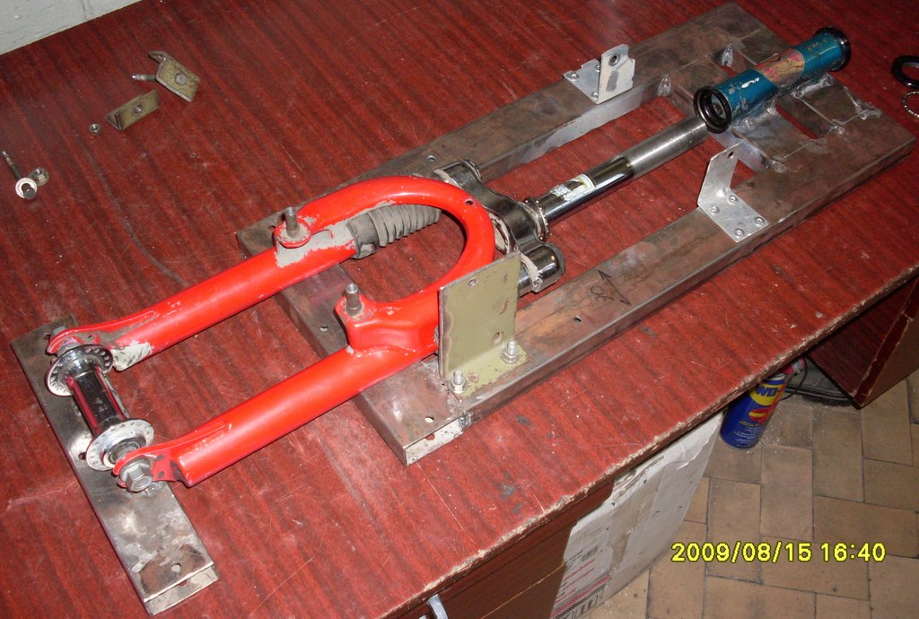

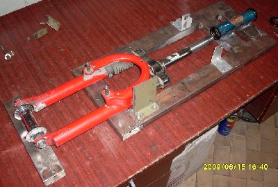

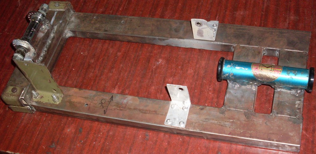

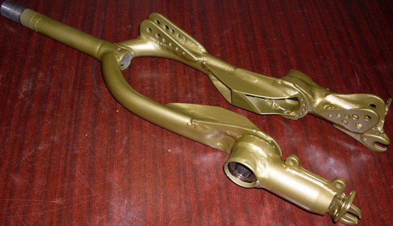

Комментарий к файлу: стапель в сборе
Комментарий к файлу: Убитая вусмерть вилка послужила еще раз как образец-направляющая при создании стапеля.

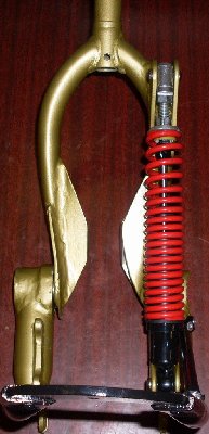

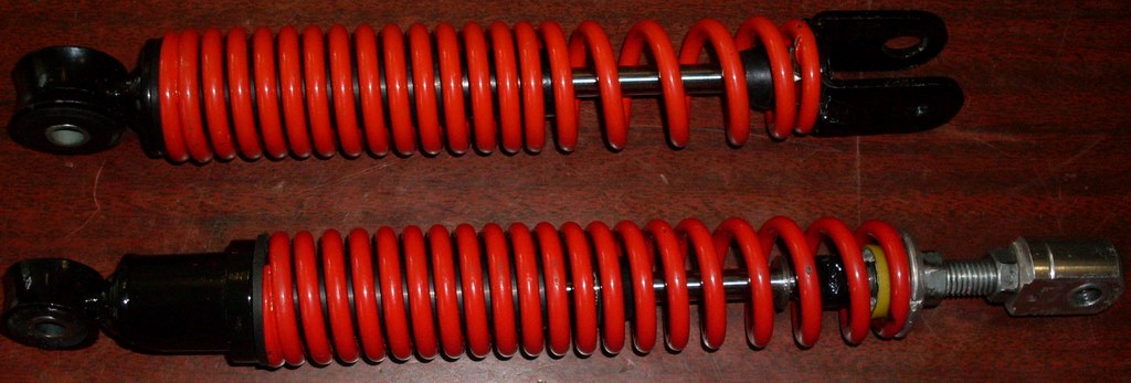

Комментарий к файлу: аморт от мопеда, до и после. Этот амортизатор по сути просто пружина, к сожалению.

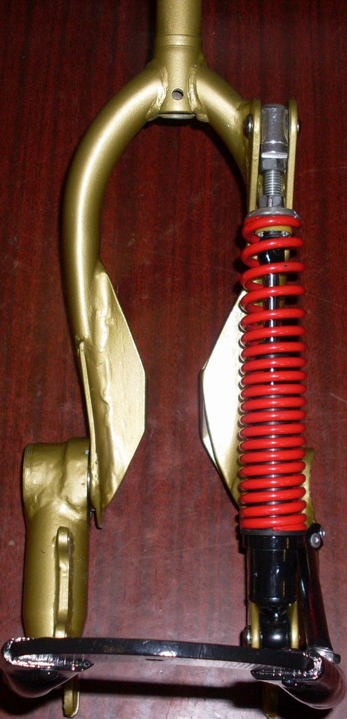

Номер сообщения:#28  СообщениеДобавлено: Сб сен 05 2009 23:22

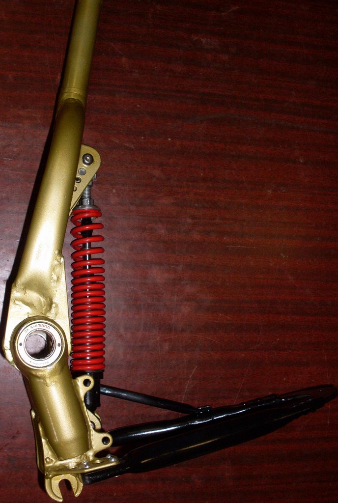

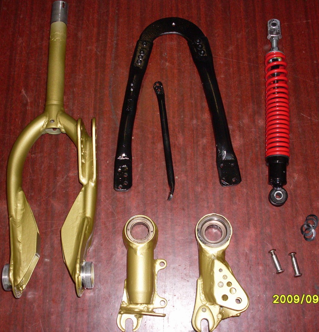

Как подшипники сделаны что-то не фтыкнул
Номер сообщения:#29  СообщениеДобавлено: Сб сен 05 2009 23:51

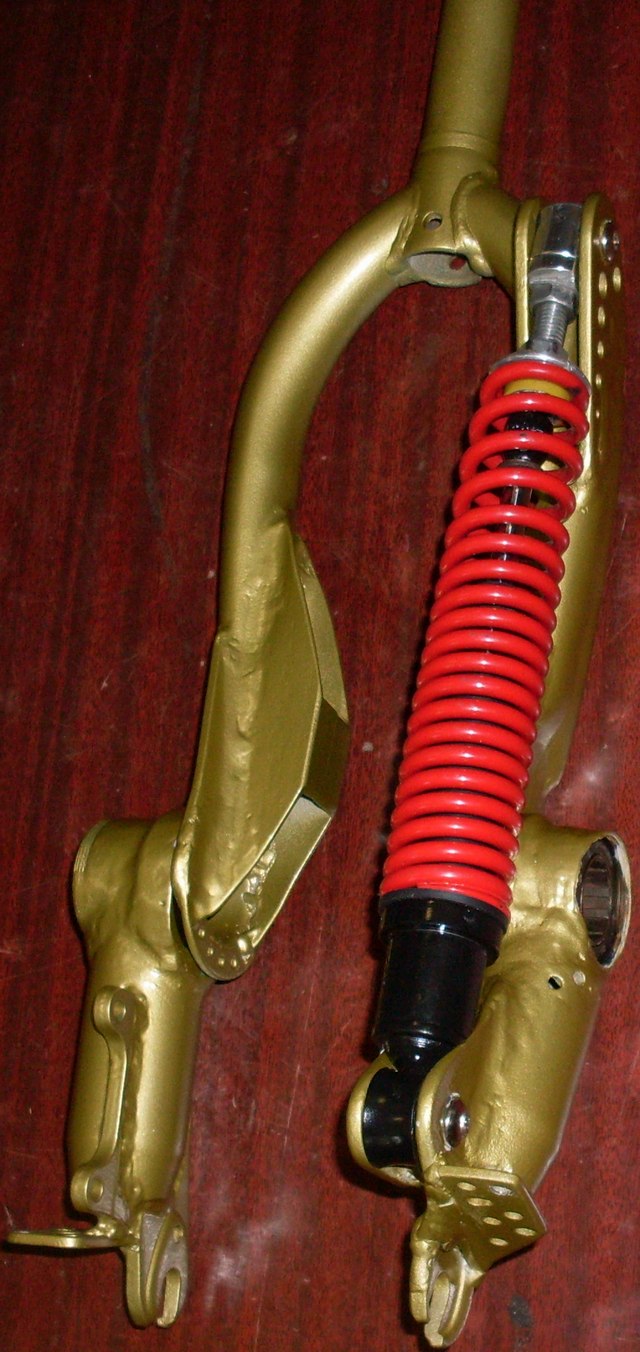

Подшипники - это две бывшие кассеты(которые накручиваются) от задней втулки. Делаются из очень хорошей стали, звезды изнашиваются быстрее чем с подшипниками происходят заметные изменения, звезды никто не меняет, все выбрасывают вместе...
Шлицы под звезды еще видны на старых фотках, потом я их сточил, чтобы грязь не так легко прилипала. Есесно с них сняты трещетки и звезды. Кстати, они регулируемые, хотя это немного сложно. Две стальные втулки умерли почетной смертью доноров чтобы дать мне готовые части с нужной резьбой - зато сборка-разборка не проблема.

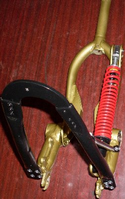

Комментарий к файлу: Черная дуга - это компенсатор перекоса, т.к. амортизатор только один
Комментарий к файлу: А кронштейн тормоза можно было и на левом пере сделать, так и место б под второй аморт осталось бы...

Сообщения: 14179
Поблагодарили: 854 раз.
Идею понял, прикольно, взьму на вооружение. От меня тебе хинт: левая чашка каретки имеет точно такую же резьбу:)

Ладно, теперь впечатления от езды...где-то 80км наездил пока что.
Мелкие неровности поглощаются очень хорошо, даже отлично. Фактически я их вижу только глазом, раньше это был обязательный удар по рулю. Скоростной спуск с горки по "стральной доске" превратился в этакое скольжение на лодке с плавным таким покачиванием. В этот момент если смотрю на компенсатор, то он иногда аж "расплывается". Раньше все это на раму и руль приходилось. Только счас я понял как меня колбасило по кочковатой дороге. Сьезды со всяких бордюров и заезды на ранее недоступные ступеньки - это приятно, хоть и мелочь. Еще бы амортизатор был не просто пружиной а с гасителем колебаний...
Теперь о грустном. Вся конструкция получилась какой-то слишком сложной и тяжелее моей старой вилки грамм на триста. Сколько прослужит неизвестно. Еще амортизатор, зараза, попил крови - оказалось нужна довольно точная регулировка пружины. Иначе, если слишком отпускаешь - изумительно мягкий ход, но начинается раскачка на малейших подемах. Это из-за того, что ноги вверх-вниз ходят, хоть и плавно. Возможно, если был бы нормальный аморт... Поэтому я его слегка подтянул как надо.
Вот я и дожил до того, что езжу на рычажной супервилке ;-) Однако из всего этого появилась мысль, что все же для быстрого, но не рекордного веломобиля нужна не такая. Надо легкую, очень легкую вилочку простой схемы с ходом миллиметров 30 без трения. Особой нужды по ямам на скорости ездить нет, нафига я здоровенный ход делал непонятно. Только масса выросла, а используется мало где.
После этой вилки я хотел сразу начать делать параллелограммку, но уже передумал. Негде взять амортизатор нужной конфигурации - нужен маленький но слабее заднего велосипедного раз в шесть. По силе от мопедов подходят, только у них размеры огромные. К тому же нужны еще всякие экзотические детали типа игольчатых конусных подшипников или втулки строгих размеров - износ никто не отменял.
Комментарий к файлу: это напоследок

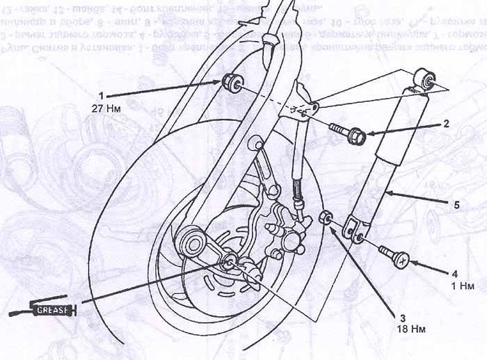

Про вилку :) в таком варианте эта самая жеская вилка и втоже время обрабатывает любые препятствия ненадо мутить никаких добавлений
Извиняйте нашел более илимение вменяемый рисунок тока такой а вобще такую подвеску ставят на сити байки в японии.
А да наней еще точно надо расчитать рычаг тогда будет будет работать а если на шару то будет *отходы жизнедеятельности*

2 Демон, спасибо, хороший пример.
Кому интересно, можно на такую вилку и вживую посмотреть - их много на мапедах ставят, другие решения пока не видел. При торможении такая вилка должна "твердеть", имхо. Хотел так сделать себе, но из-за компенсатора в эту позицию путем не становится.
Пока, как мне кажется, самая легкое решение - параллелограммка.
