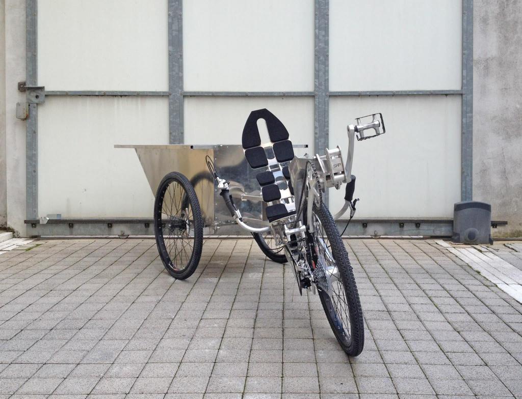

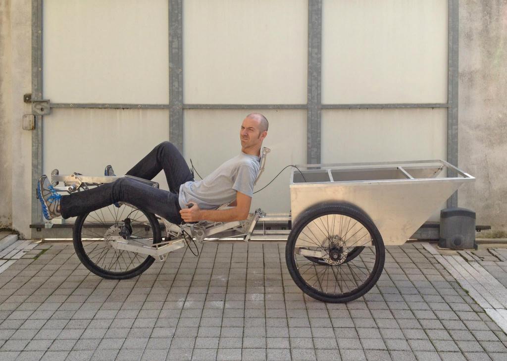

Наткнулся на такое.
http://www.recumbents.com/forums/topic. ... ichpage=11
 Заголовок сообщения: Re: Передняя подвеска - варианты исполнения
Номер сообщения:#165  Непрочитанное сообщениеДобавлено: Пн июл 21 2014 08:32
Сообщения: 593
Откуда: Челябинск
Благодарил (а): 161 раз.
Поблагодарили: 125 раз.
Лигерад Неро.
Имя: Пашуня
Ничто иное, как Мак-ферсон.
Придётся сесть повыше. Трубы для верхних точек подвески ничто не мешало опустить пониже.

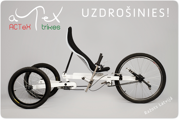

Номер сообщения:#168  Непрочитанное сообщениеДобавлено: Пт сен 12 2014 21:44
Прикольно! Наткнулся на фото странного трайка (непонятное рулевое, питон, што ли?). Но самое главное - подвеска как у меня на Андроиде на переднем приводе!

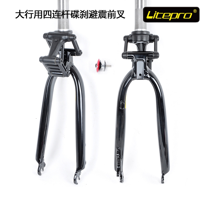

http://s.taobao.com/search?q=jp8+jex+fa083&s_from=newHeader&ssid=s5-e&search_type=item&sourceId=tb.item
Номер сообщения:#173  Непрочитанное сообщениеДобавлено: Чт июл 23 2015 13:14
100мм хода при 1300гр .... или г-но или хай-тех
Номер сообщения:#174  Непрочитанное сообщениеДобавлено: Чт июл 23 2015 13:41
100 мм - это ширина втулки, а не ход.
У "складников" есть два стандарта ширин втулок - 74 и 100 мм, что, конечно, добавляет попоболи клиентам.
