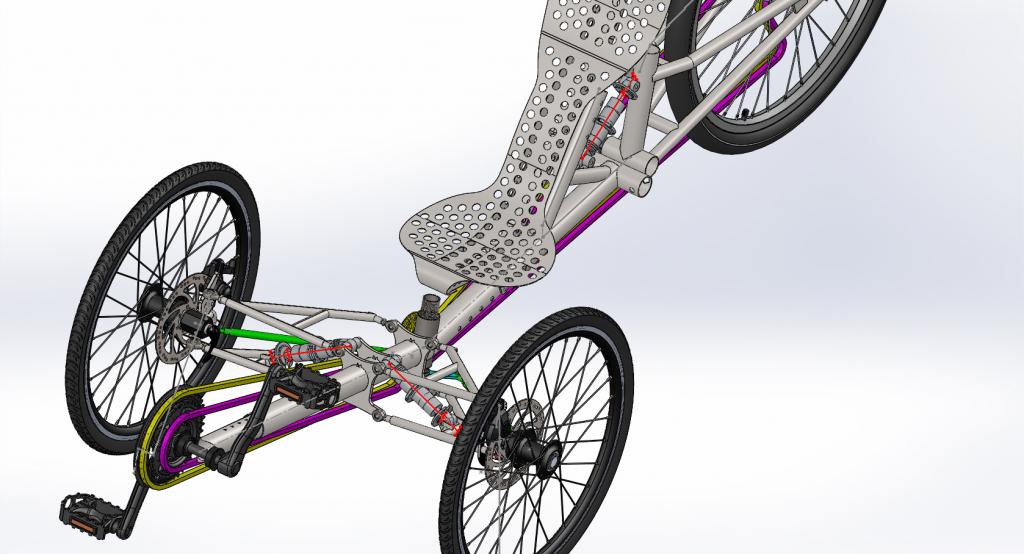

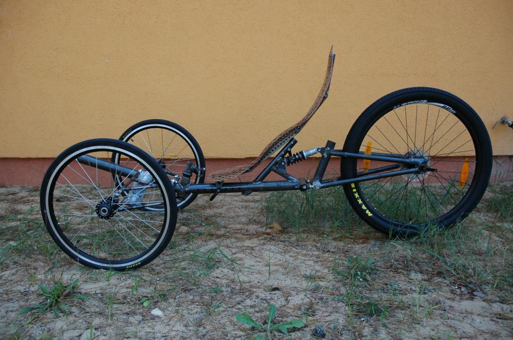

Володя, а как вы расчитывали дорожный просвет с полной массой? Мне интересно как прикинуть расположение амортизаторов и точки их крепления, их жесткость так чтобы аппарат с ездоком имел дорожный просвет 10 см(к примеру) в статическом состоянии.

Voolodja, какой предварительный вес рамы? Никакие обмеры со скорпиона тебе я так понял не понадобились?
Stelsrider, у ICE VTX'а дорожный просвет 75-80 мм, у моего HPV Scorpion FS 26 минимум на 50 мм (сейчас замерить не могу, стоит сложенным) больше, т.е. у Володи точно должно быть больше чем ICE VTX'а.

Indiсtа Саusа, а с расчетами не подскажете? Мне именно интересен расчет дорожного просвета.

Какой расчет? Просто делается ТриД модель, выставляются аморты в среднее полодение (там же в модели) и получаем точки крепления амортов с учетом остальной конструкции.
+/- 7кг

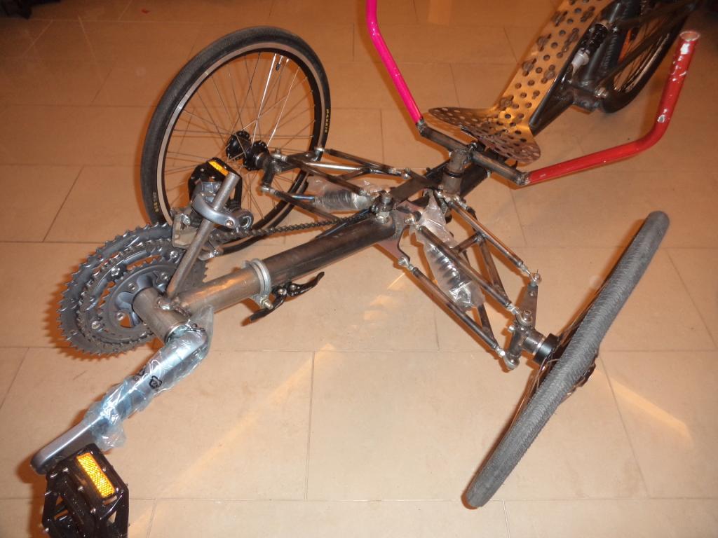

Первый спуск на воду, вроде не утонула :lol: гребсти тоже пока нечем.
Вес всего что на фото 15.3 кг

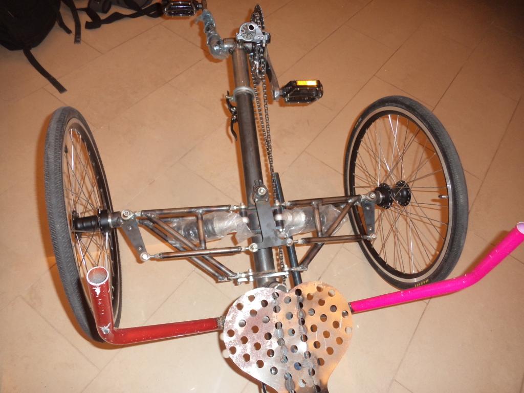

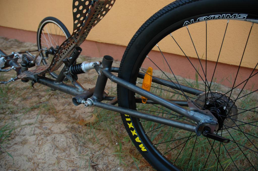

Voolodja, а передние колеса 24" или это визуальный обман?
Как я изначально и предполагал, посадка слишком вертикальная.
Какой дорожный просвет и высота нижней точки сидения?
У моего скорпиона в самой нижней точки рамы ~ 120 мм, а нижняя точка (верхняя) сидения ~ 300 мм.
колеса на 20 (451 обод)
просвет 140, сидение 290 (без нагрузки)
верхняя точка сидения 800
наклон спинки еще можно завалить, но это не скаростой а комфортный трайк, поэтому я склоняюсь в сторону более вертикальной посадки.

Voolodja, забавно, а мне показалось, что он прилично выше, а на деле фактически как скорпион. Добавишь мягкого для пятой точки и будут те же 300 мм, а на 20 мм больший дорожный просвет у тебя получился из-за немного другого в отличие от скорпиона профиля рамы. :)
Верхняя точка деления (без подголовника) у меня сейчас 720 мм и хотелось бы еще завалить, а вот жена предпочитает в максимально (37°) вертикальном положении ездить.
А руль только "хомяк" предусмотрен или "аватар" тоже?

руль аватар, стандарт

Смутил набалдашник с эксцентриком поверх продольной трубы, обычно (ну по крайней мере на моем скорпионе) они под а не над рамой. Хотя у ICE VTX над рамой. :)
Отпишешся о впечатлениях, когда подвеску на колдобинах обкатаешь?

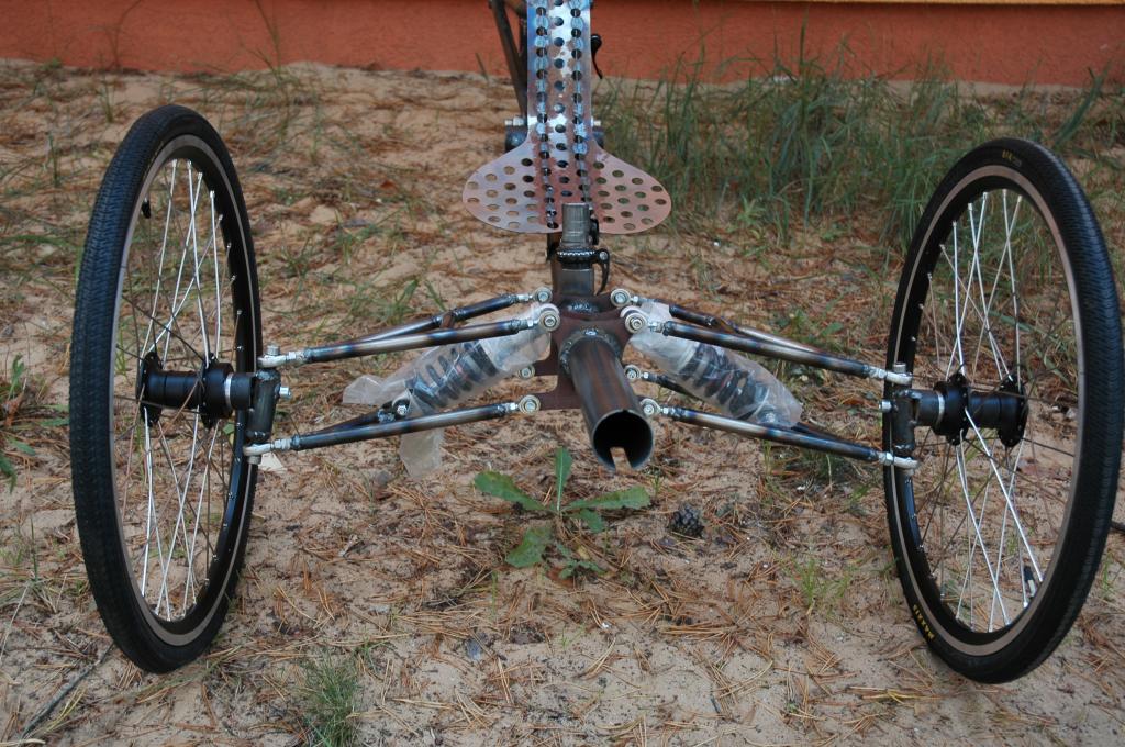

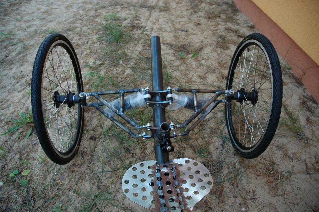

вродее реконстуировал.
не просто добится паралельности колес при работе подвески

На автомобилях независимая подвеска обычно идёт в паре со стабилизатором поперечной устойчивости. Здесь его нет, поэтому вопрос: насколько сильно заваливается при поворотах на большой скорости?

да, это извесно, пока неудалось так протестировать, чтобы ощутить неудобство от заваливания
