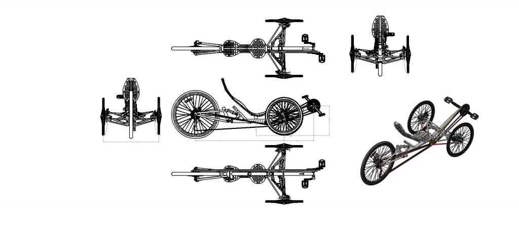

Номер сообщения:#134  Непрочитанное сообщениеДобавлено: Вс мар 02 2014 01:20
ох и геморное занятие оказалось все закомпоновать так чтобы при ходе подвески не цеплялось и не влияло на управляемость
Комментарий к файлу: pdf 1:2
46_2_02.rar [2.94 МБ]
За это сообщение автора Voolodja поблагодарил: STRANNIKS (Вс мар 02 2014 09:59)
 Заголовок сообщения: Re: Подвеска на А-рычагах
Номер сообщения:#135  Непрочитанное сообщениеДобавлено: Вс мар 02 2014 18:13
Под амортизаторы какой длины рассчитана конструкция?
Номер сообщения:#136  Непрочитанное сообщениеДобавлено: Вс мар 02 2014 19:03
165мм

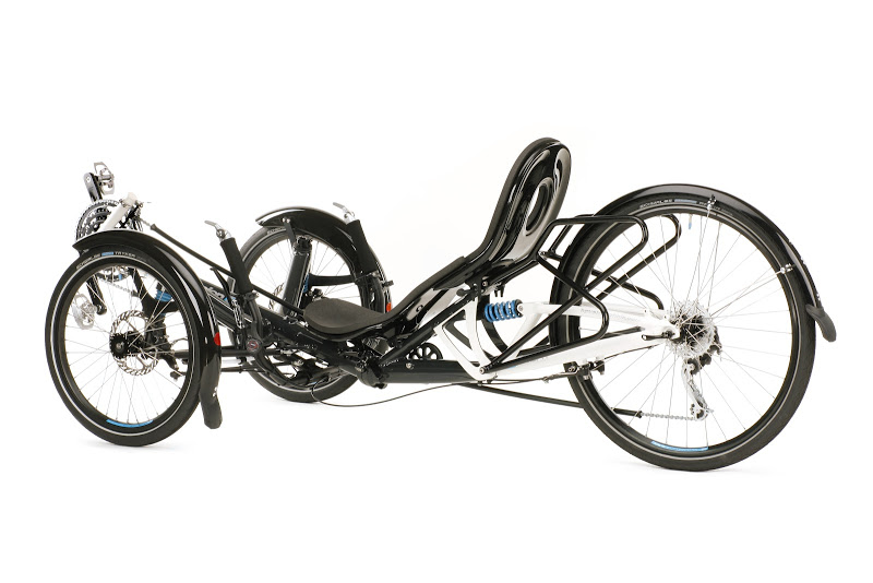

Пока не просматривается вариант багажника.
скорее всего будут места для крепления 2-х боковх сумок как у Скорпиона

Voolodja, если внимательно присмотреться к скорпиону, то заднее колесо у него существенно ближе, а наклон подседельной трубы более пологий.
