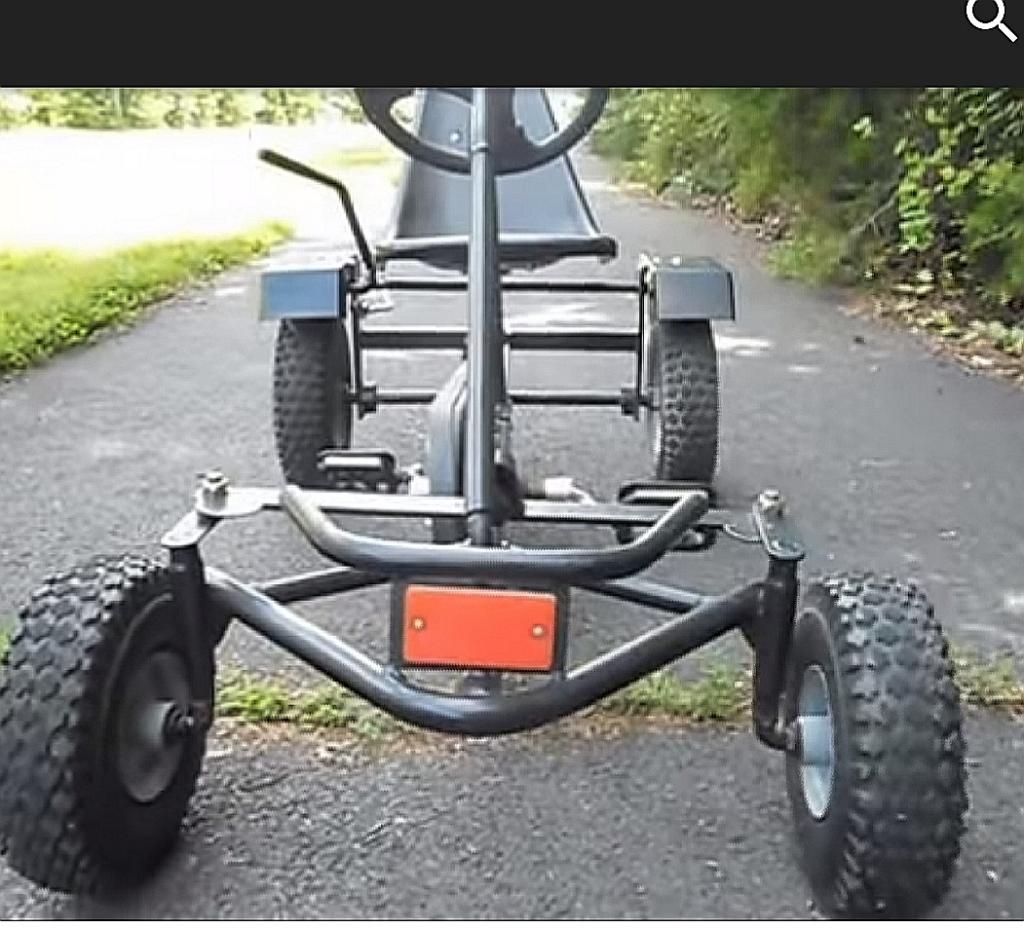

Между прочим, на Бергах передний мост тоже "качалка" встречается.
Это я к чему?
Если велосипедист будет сидеть на сиденье посередине, а вся рама на оси, получается "подвеска - качалка"!

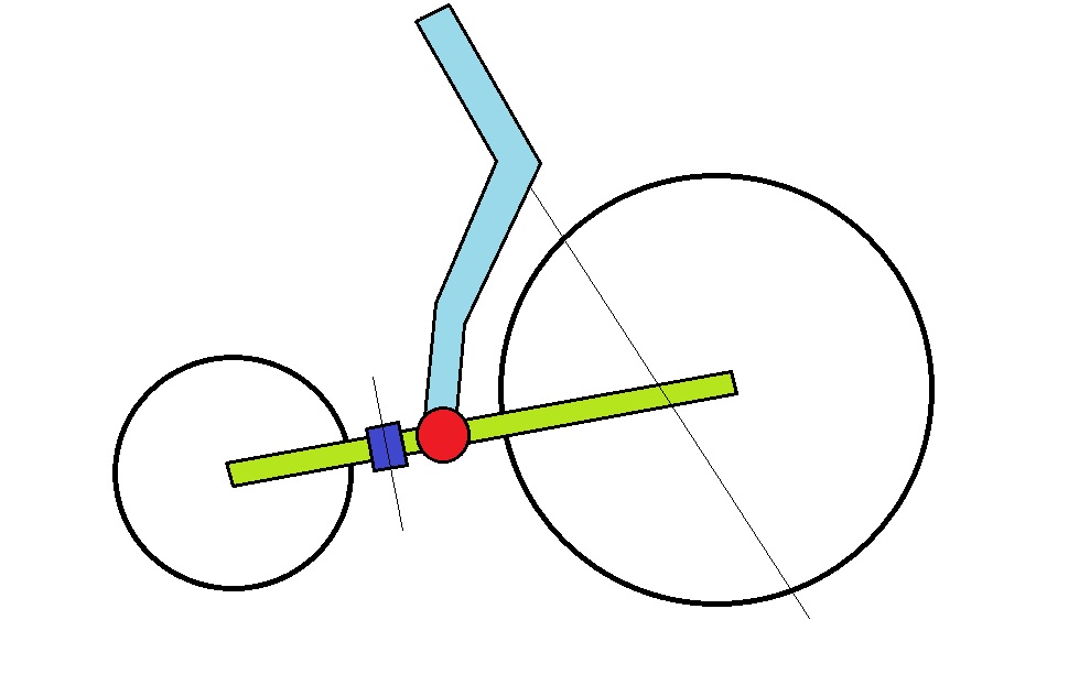

Поэкспериментировал с 20" колесами.... порядочно лучше, еще поставил колёса в V-конфигурацию - получилось то, что я и думал - положительный трейл И отрицательный флоп!
Однако, наблюдается ассиметрия работы подвески при этом: Ведущее колесо обрататывает препятсвия за счёт пути "назад и вверх" шикарно, а вот "ведомое" колесо (заднее переднее :)) за счёт пути ВПЕРЕД и вверх по рукам нехило бьёт.
Можно ли пофиксить ассиметрию ассиметрией?
К слову, я попытался поставить ассиметричные шатуны и результат слегка предсказуем - руль пытается завалиться.
Но если поставить ассиметричные КОЛЁСА, большее ведущее - то качалка встанет под углом и путь "назад и вверх" будет для обоих колёс (заднее, правда, до определённого предела).
Это пока проверить не успел.

V-конфигурация:
Чётко видно, что при обработке препятвий заднее колесо на качалке будет упираться в препятствие, в то время как как путь переднего колеса гораздо лучше - и это очень хорошо заметно на практике.
Ассиметричные колёса:
Можно чётко видеть, что по крайней мере для небольших ухабов и переднее, и заднее колесо будет иметь лучший путь . Пока не пробовал, некогда...
Ну и в случае с ilean-"вилкой" будет ассиметрия срабатывания "разнесённых" колёс при поворотах, хз как это будет на практике, интересно будет попробовать.
