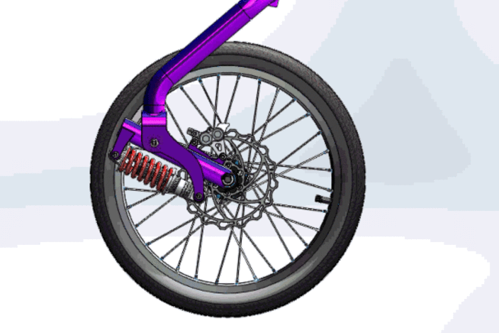

Раскрываю свой вопрос
тут ось качания подвески находится позади втулки. А если весь механизм разместить ПЕРЕД втулкой? А чтобы не было аццкого клевка при торможении - дисковый тормоз вывести на тягу, как у некоторых однорычажных двухподвесов.

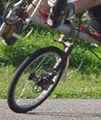

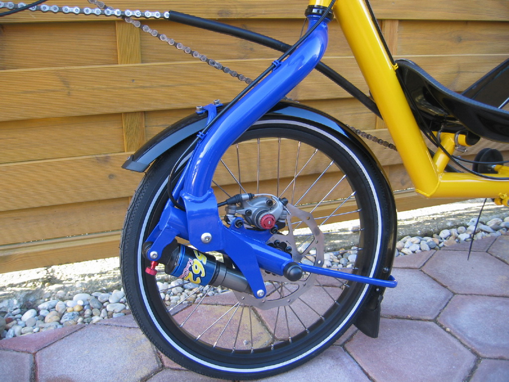

Добавлено через 7 часов 25 минут 47 секунд:
Вот эта штука стоит 370 долларов, выпускается фирмой Actiontec, называется Pro Shock Hydraulic Unit, обеспечиает 80 мм хода с гидравлическим демпфированием. На основе этого Уоррен Бьючемп сделал изготовил свою аморт. вилку на Barracuda.

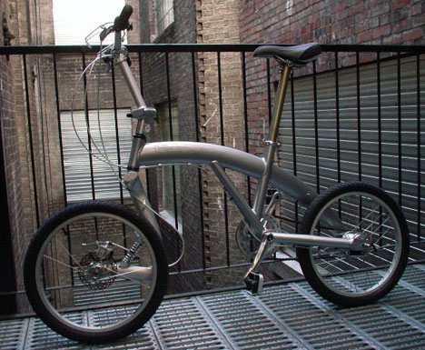

Номер сообщения:#131  Непрочитанное сообщениеДобавлено: Вс фев 13 2011 00:14

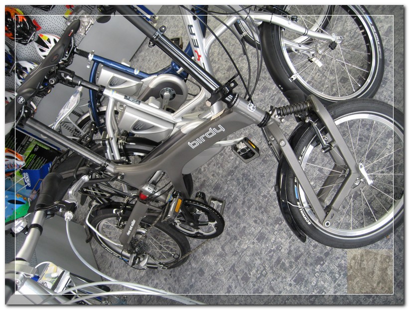

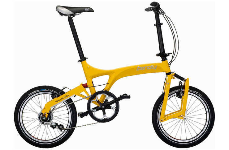

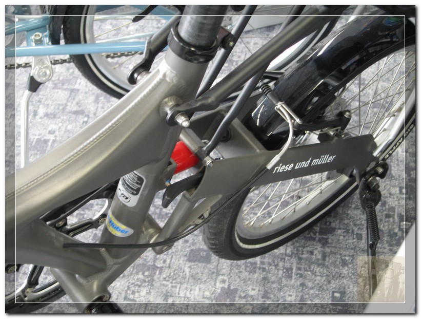

Передняя подвеска велосипеда "Birdy City Premium"

Возникают вопросы с рычажностью такой подвески.
 Заголовок сообщения: Re: Передняя подвеска - варианты исполнения
Номер сообщения:#133  Непрочитанное сообщениеДобавлено: Вс фев 13 2011 13:39

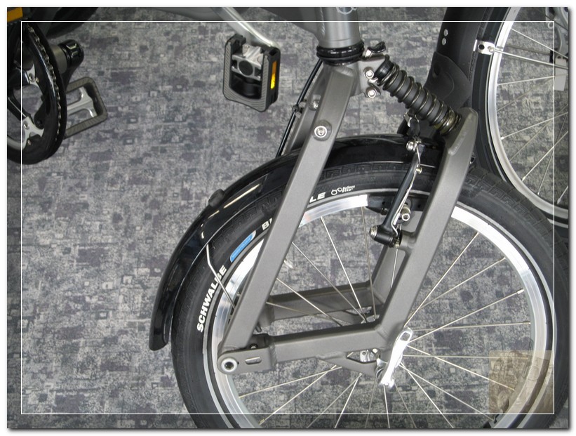

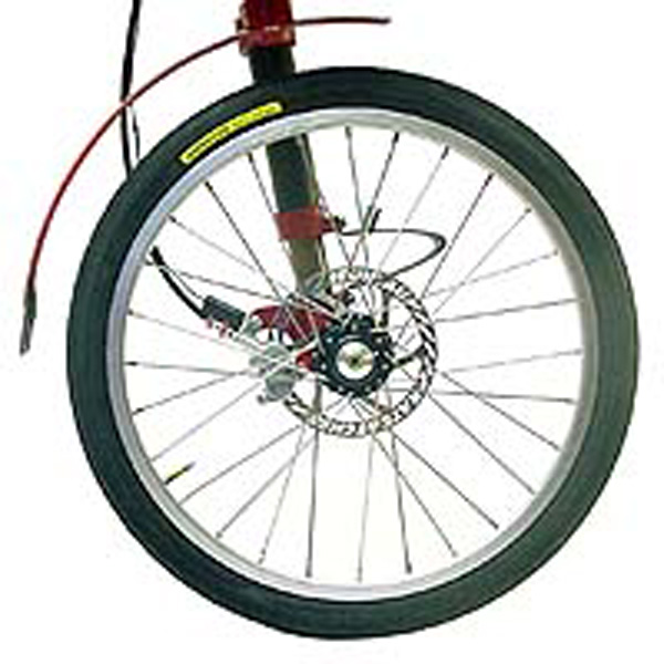

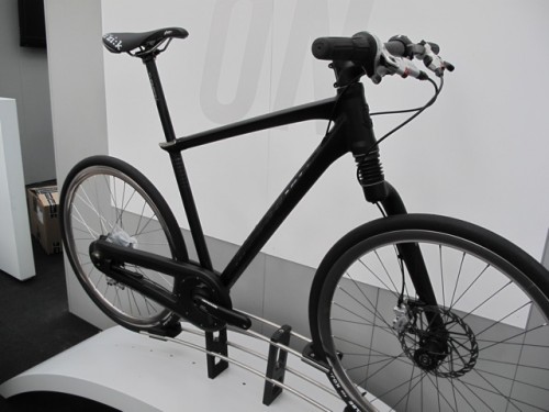

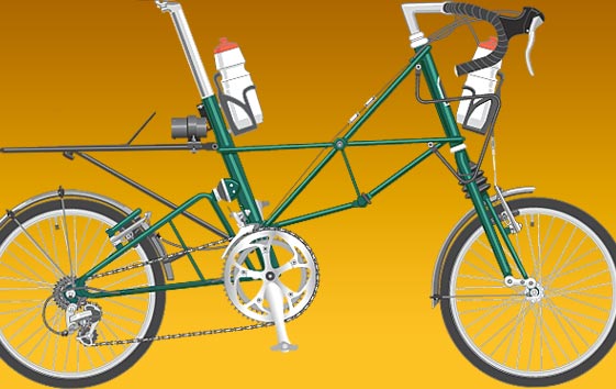

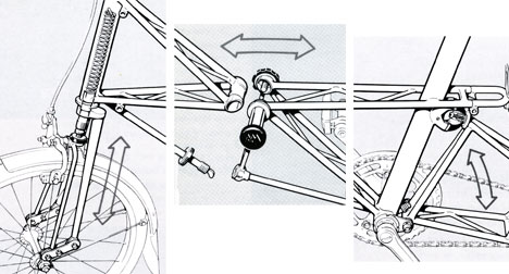

Передняя подвеска занменитых велосипедов "Moulton"

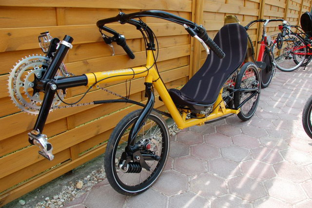

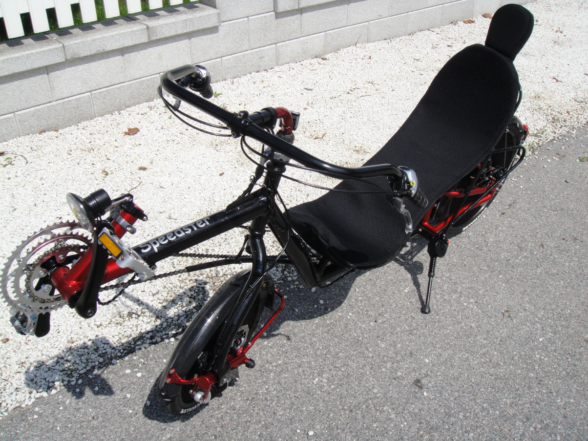

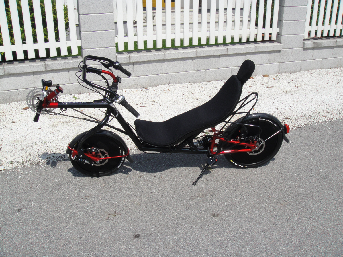

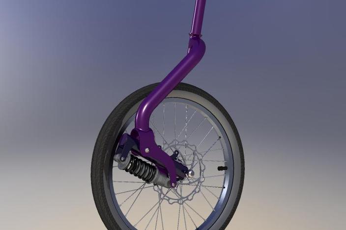

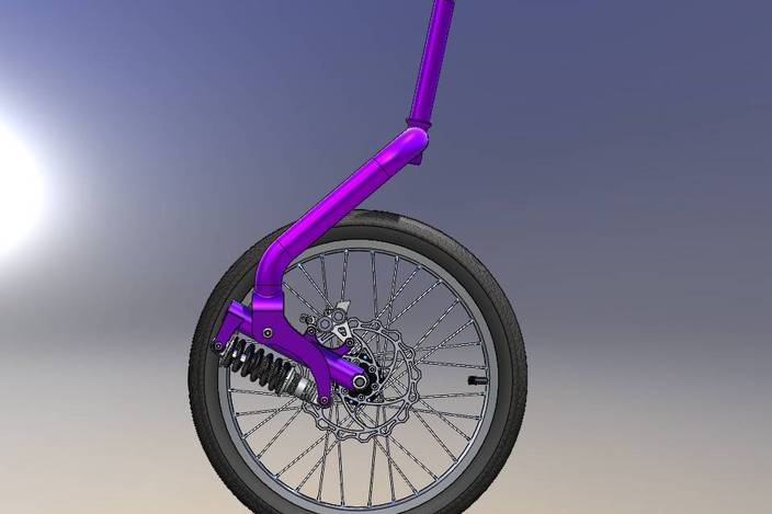

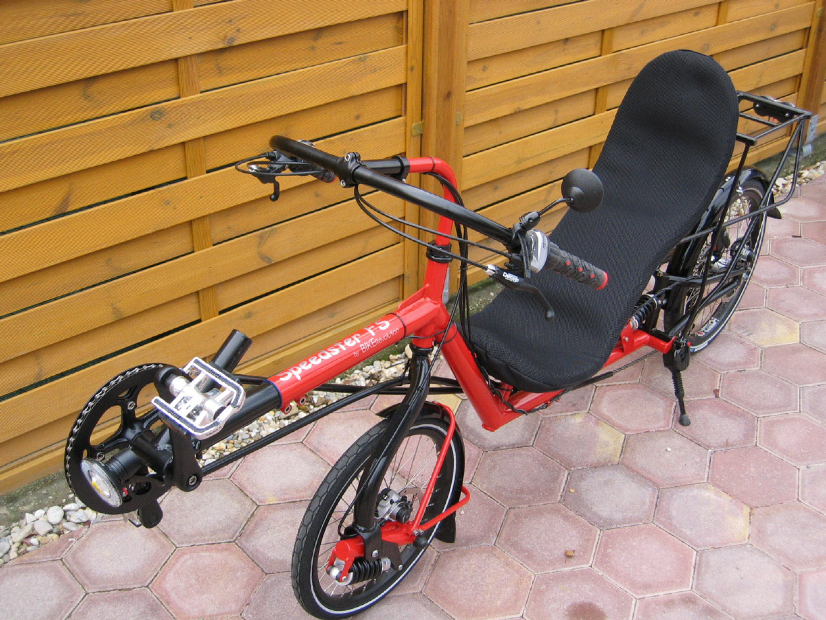

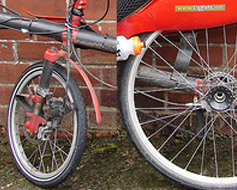

BOLT нашел видео лигерада с чумовой вилкой:
[youtube]http://www.youtube.com/watch?v=0EY_vPIa8V8[/youtube]
и еще фото:

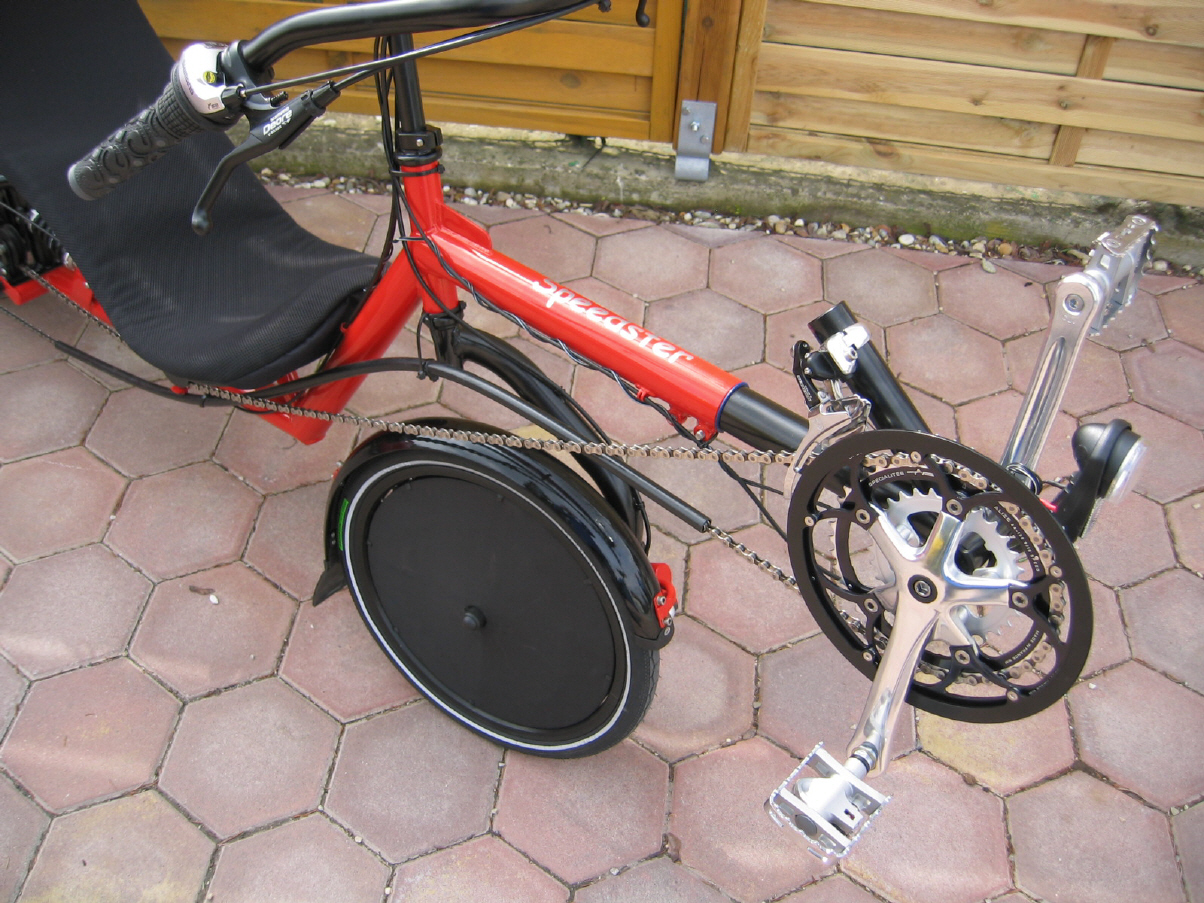

Аппарат называется Steintrikes Speedster FS.
The Speedster FS is fitted with a one-armed suspension fork and a sprung tail from the Nomad. The suspension fork is a swing arm (Vespa). This design has a low breakaway torque, so no obstacle on the road will cause you any problems. With a spring extension of 60mm it really irons every road flat.
http://grabcad.com/library/bicycle-suspension-mono-fork

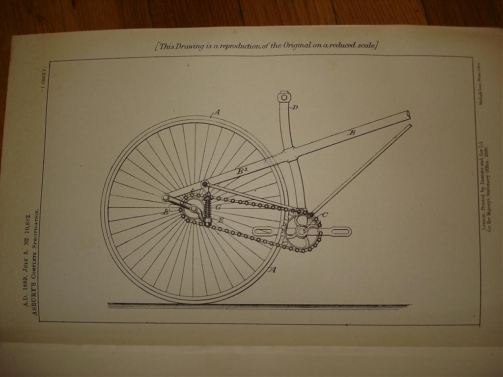

Номер сообщения:#138  Непрочитанное сообщениеДобавлено: Ср янв 25 2012 00:43
подвески на велосипедах прошлого http://3sasongko.files.wordpress.com/2008/07/kiri.jpg. и http://3sasongko.wordpress.com/onthel-03/ http://icycab315.blogspot.com/2010/08/c ... -1952.html для разнообразия...

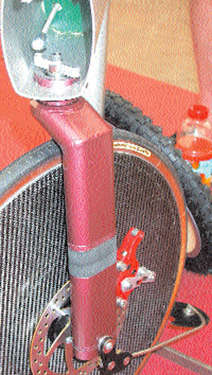

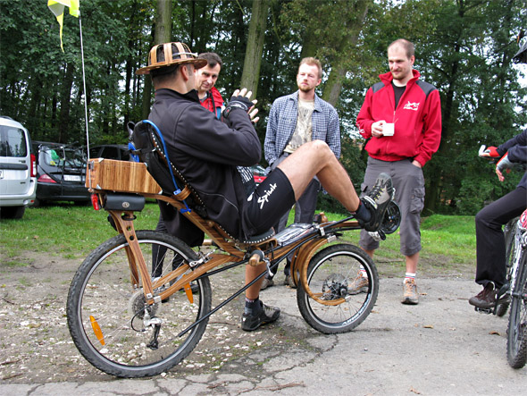

Что за дерево использовано? Как ведет себя передняя вилка при торможении (там ведь дисковый тормоз)? Такая вилка гораздо легче стальной. Или дайте ссылку на статью.
