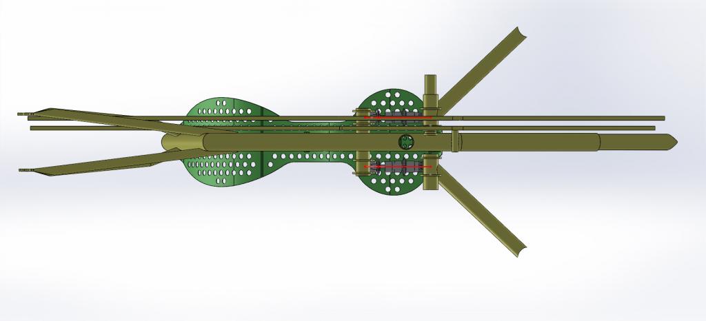

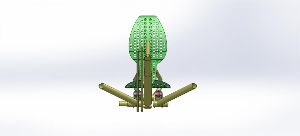

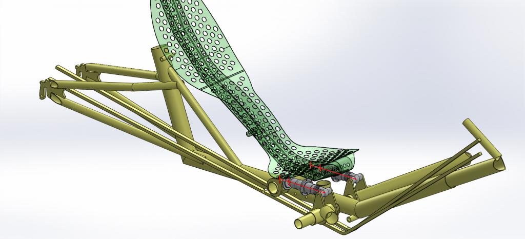

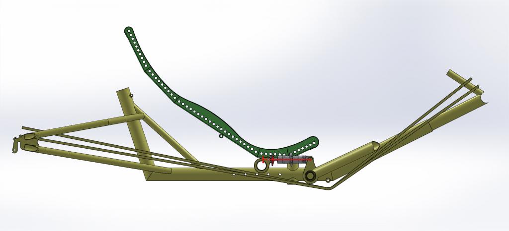

Номер сообщения:#113  Непрочитанное сообщениеДобавлено: Пт фев 14 2014 15:41
кто нибудь делал такую подвеску?
