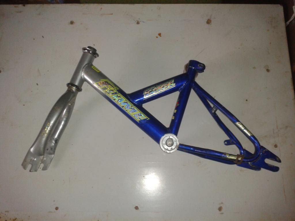

Давайте так:
-возьмьём самый маленький детский ВЕЛОБЕГ,
-укорачиваем его базу МАКСИМАЛЬНО,
-ввариваем рулевую ШАРНИРНО в каретку,
-разворачиваем ВЕЛОБЕГзадом наперёд,
-монтируем систему, как балансир, на ВЕЛ.
УДАЧИ, уверен- поедет.
фОТКА в помощь:

Это естественно. Но есть и в продаже. Эту раму я купил у самодельщика за 35 грн, тогда по курсу 1:8.
Добавлено через 5 часов 54 минуты 25 секунд:
Не, идея неплохая на самом деле - получаем именно готовую "кастерную качалку",
Параметры рамы:
-база 560 мм,
-от вилки до каретки 335 мм,
-колёса на 8" (Ф203.2 мм).
Если что, то раму можно укроротить спереди почти на 200 мм, оставив угол руления как есть, или изменив его на негативный трейл. Вилка теперь будет с зади.
Для эксперимента нужен не высокий вел, даже специальный, даже мой "Синдром", и с учётом угла руленя на колесо в 8".

А проще, дайте графику, по моему предложению, с детской рамой, что приблизит тему к финальной развязке.
