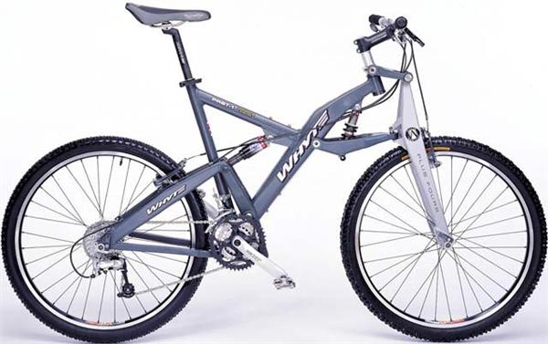

Ne pugaytes, eto velik s peredney paralelogramkoy podveskoy! :)

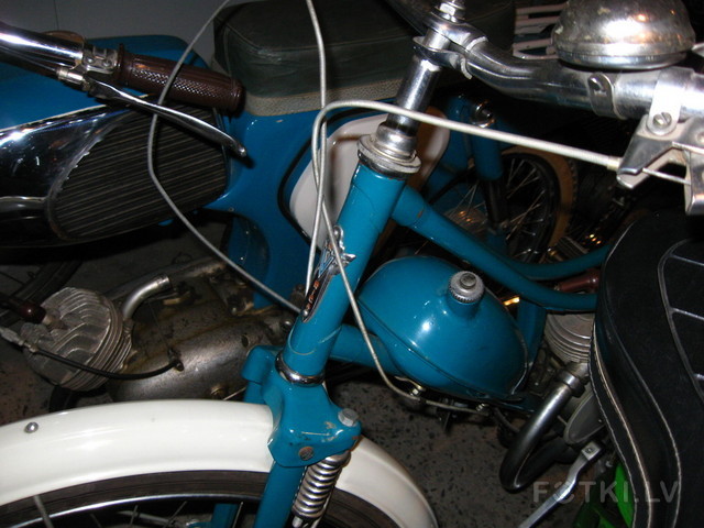

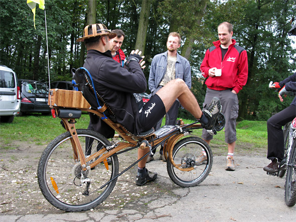

вариант

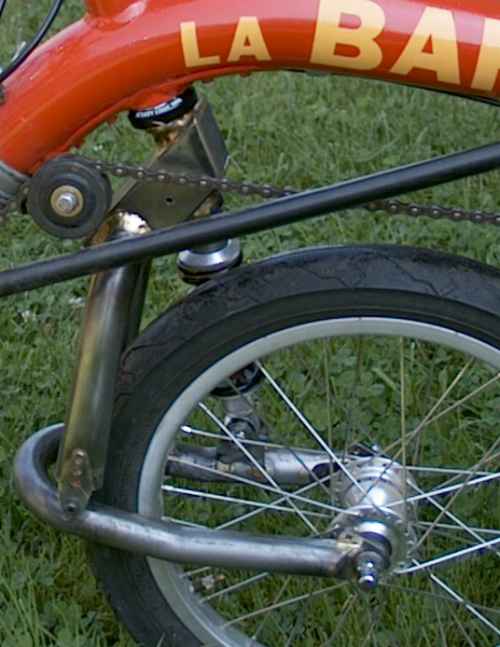

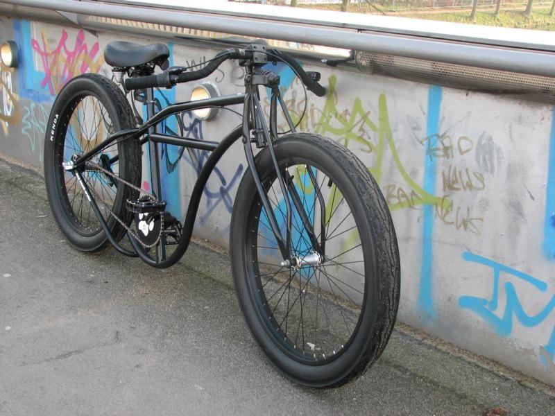

А вот вариант для самодельщиков, когда хочется переднюю подвеску попробовать на готовой конструкции, не покупая "фирму".
C__Documents-and-Settings_Admin_Local-Settings_Application-Data_Opera_Opera_profile_cache4_opr0IPT9.jpg

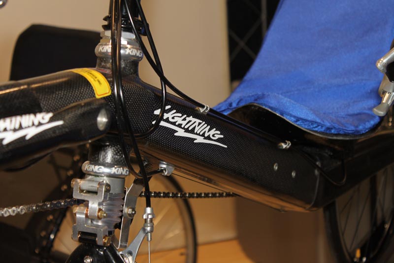

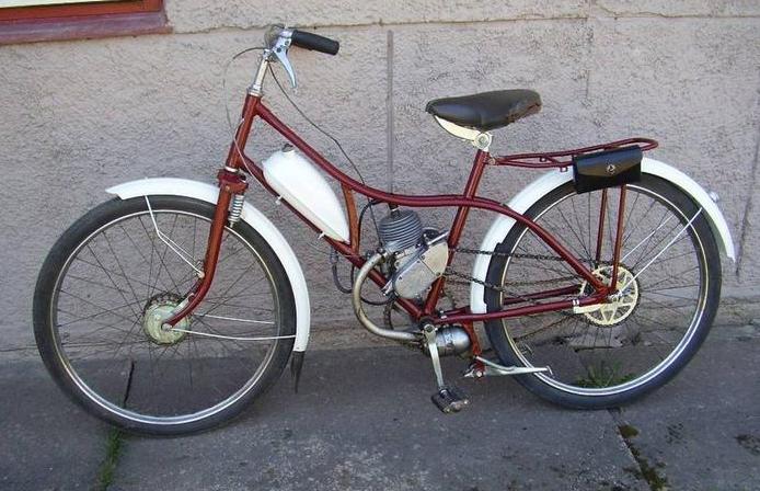

Передняя подвеска на лигерадах фирмы Lightning.
 Заголовок сообщения: Re: Передняя подвеска - варианты исполнения
Номер сообщения:#108  Непрочитанное сообщениеДобавлено: Пт сен 24 2010 12:04
Смешной девайс, несерьезный...
Номер сообщения:#109  Непрочитанное сообщениеДобавлено: Пт сен 24 2010 12:05
Это еще почему???
Номер сообщения:#110  Непрочитанное сообщениеДобавлено: Пт сен 24 2010 13:17
Это еще почему???
Просто в пятницу так показалось ... 8)
Ход у этой "подвески" какой-то несерьезный...
Номер сообщения:#111  Непрочитанное сообщениеДобавлено: Пт сен 24 2010 13:23
Если эта хреновинка дает ход хотя бы 2,5-3,5 см, то уже и этого для жестких спортивных машин бывает уже достаточно, чтобы колесо не теряло сцепление на неровностях асфальта на крутых поворотах. Ну и +1 к комфорту все же дает. А для асфальта большего и не надо...
На "Пантере" сейчас стоит жесткая передняя подвеска, у которой ход в пределе 6 см, но по факту обычно больше 4,5 см она не прожимается. Я вам скажу - этого ну вот уже достаточно для нашего, российского "ровного" асфальта с его трещинами и заплатами. 6 см хода пригодились тогда, когда колесо провалилось в ямищу сантиметров 10 глубиной.

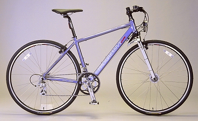

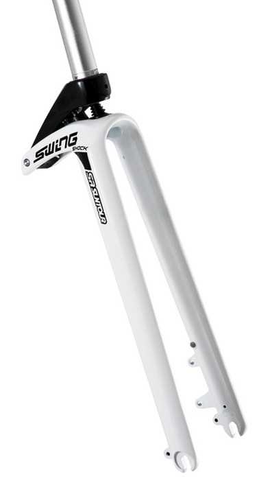

Вот серийная передняя вилка от SR Suntour для шоссеров. Конечно, у нее очень маленький ход - 30 мм, но конструкция подкупает крайней простотой.
http://www.srsuntour-cycling.com/SID=si4d05ef4683a566e6fcfd808a543967/index.php?screen=sh.detail&tnid=2940
Пример использования в велосипеде:

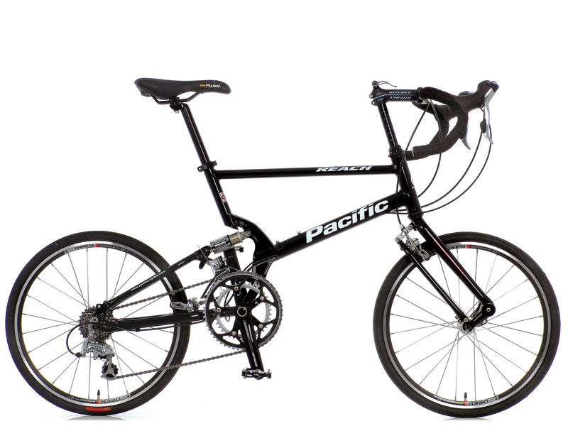

Номер сообщения:#113  Непрочитанное сообщениеДобавлено: Ср окт 13 2010 11:27
Номер сообщения:#114  Непрочитанное сообщениеДобавлено: Ср окт 13 2010 15:02

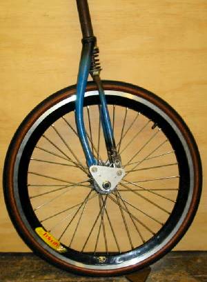

Смелое решение,однако..
Номер сообщения:#115  Непрочитанное сообщениеДобавлено: Ср окт 13 2010 23:35
фанерные рессоры..?? круто осталось прикрутить к вилке деревянные аммортизаторы.. меня давно интересовала вилка с мопеда гауйя . почти велосипедная.правда в живую ее не видел вот только фото.
Номер сообщения:#116  Непрочитанное сообщениеДобавлено: Чт окт 14 2010 19:17
а они вобще с другой стороны есть?
