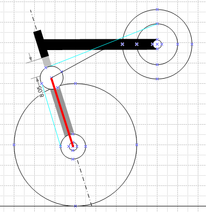

Очень серьезная и сложная задача - сделать передний привод с подвеской.
Приводы "Зокры" и "Флевобайка" хороши на одиночных машинах, но для тандема хотелось бы вариант с неподвижной кареткой, для лучшей стабильности. Хочется что-то вроде Zox`а, но с подвеской.
Какие могут быть варианты?
Предлагаю для обсуждения эскиз:
Номер сообщения:#2  Непрочитанное сообщениеДобавлено: Вт авг 25 2009 15:09
а где место качения маятника? если этот маленький сучок ?

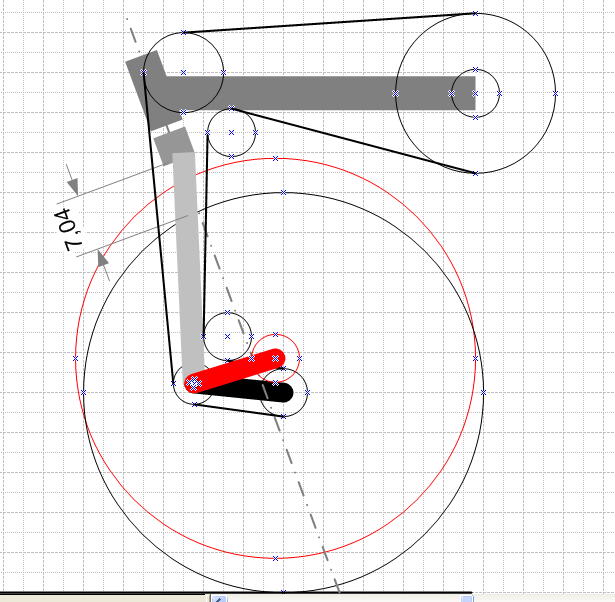

Номер сообщения:#3  Непрочитанное сообщениеДобавлено: Вт авг 25 2009 15:37
картинка получше:

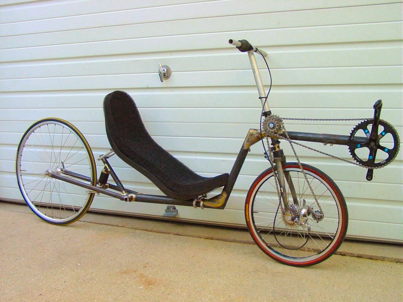

Номер сообщения:#4  Непрочитанное сообщениеДобавлено: Вт авг 25 2009 21:09
Халиков Олег писал(а):
Дело в том, что цепь может скручиваться только тогда когда проходит вдоль оси поворота колеса. Если ее выносить сильно назад, то как она будет скручиваться, непонятно.
Не помню откуда, но здесь максимальное использование вело"арматуры" и цепь идет "через ось". Конечно, еще один натягивающий ролик нужен. Желательна и блокировка подвески на ровных скоростных участках.
Комментарий к файлу: к примеру так
Номер сообщения:#5  Непрочитанное сообщениеДобавлено: Вт авг 25 2009 21:15
Сообщения: 294
Можно попробовать вставить 2 угловых редуктора, тогда на поворот колеса колеса будет пофигу. Минус - масса. Грубо говоря это будет похоже на 2 редуктора от болгарки.
Хотя лично мне в этом плане хочется попробовать бент с ломающейся рамой и ручным управлением у которого в отличие от питона каретка неподвижна, а устойчивость достигается также. Хотя для тандема это скорее неприменимо, и не факт, что применимо вообще. Сейчас начал постройку опытного образца, как сделаю - расскажу.
http://technoart.com.ua
Номер сообщения:#6  Непрочитанное сообщениеДобавлено: Вт авг 25 2009 22:06
Сообщения: 14154
Эта схема противопоказана к применению. Догадайся почему.

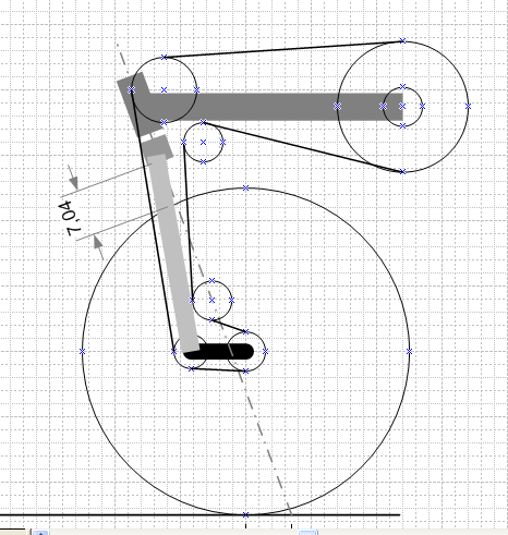

Номер сообщения:#7  Непрочитанное сообщениеДобавлено: Ср авг 26 2009 11:24
Я думаю, что надо смоделировать конструкцию на прихваточках и посмотреть, что будет с цепью. 50/50 :)
Если верхний ролик (силовой ветви) сделать с качающейся осью, то цепь будет гнуться.
Ось ролика должна качаться в плоскости биссектрисы угла этой самой силовой ветви цепи. При этом получится, что при повороте колеса верхний прямой участок скручивается вдоль цепи (как ему нравится), и нижний скручивается вдоль, а на ролике цепь загибается как положено, в плоскости.
Сложный момент - КАК сделать этот самый ролик. Единственное, что приходит на ум - уродская уключина, а-ля подвес гироскопа. Или ставить шаровой подшипник (или как он там правильно называется, в котором оси внутреннего и внешнего колец могут сильно не совпадать), благо углы перекоса не должны быть особенно большими...
Добавлено спустя 2 минуты 26 секунд:
Кстати, нижний ролик тогда тоже нужно делать качающимся... Вообще, вариант с роликами на шаровых подшипниках кажется мне самым удачным... Ибо самый простой. Но нужен будет длинный натяжитель цепи...
Добавлено спустя 9 минут 56 секунд:
Ага, нашёл! Самоустанавливающийся шарикоподшипник. :-)
Самоустанавливающиеся шарикоподшипники имеют два ряда шариков со сферической дорожкой качения на наружном кольце. Эта особенность конструкции обеспечивает самоустанавливаемость подшипников, позволяет им выдерживать перекосы вала относительно корпуса.
В нашем случае будет наоборот - перекос корпуса относительно вала, что однофикусно. :-)

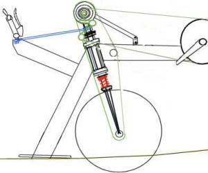

Номер сообщения:#18  Непрочитанное сообщениеДобавлено: Пн авг 31 2009 13:01
кстати, я вчера перед сном, уже засыпая, вроде бы придумал, как сделать подвеску на переднем приводе с плавающим роликом
попробую нарисовать

Номер сообщения:#20  Непрочитанное сообщениеДобавлено: Пн авг 31 2009 13:43
Вариант передней подвески для переднего же привода.
Ролик размещен не на раме, а на треугольном рычаге, который крепится к выносу. Рычаг тягой связан с подвижной частью вилки.
Вилка - консольная для решения проблем с интерференцией цепи с правой ногой вилки.
Вот такая замудреная конструкция. :)
