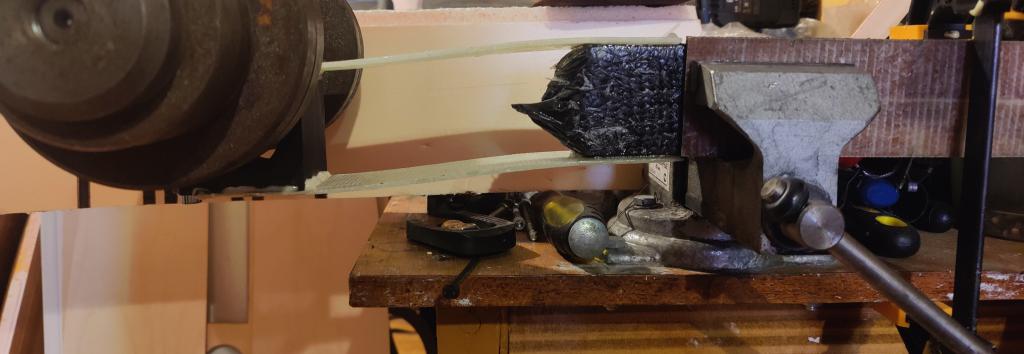

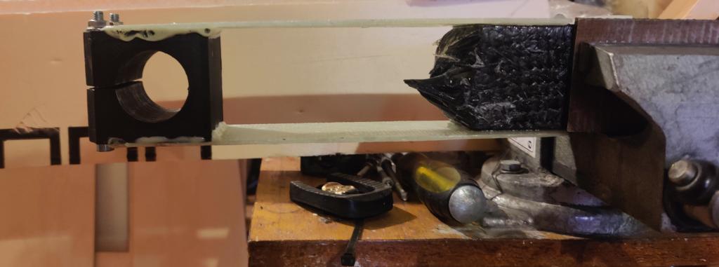

Сляпал "из того, что было" пару рессор, протестировал.
Относительно рассчётной мягче и менее прочное где-то на треть, что совсем, в общем, не удивительно, но в общем работает именно так, как и планировалось.
К слову, за счёт выкладки вышла эдакая псевдопластичность - когда я начал их насиловать чрезмерной нагрузкой пошёл треск, потерялась част (где-то ещё треть) нагрузочной способности, но работоспособнасть сохранилась и именно катастрофического разрушения не произошло, найс.
