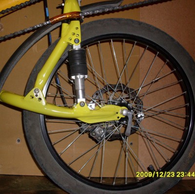

НО...приступаю к проектированию шарнирной вилки по схеме авиа (см. файл), хотя эта схема давно классическая (в мото).
Задача-спроектировать шарнирную вилку на колесо в 20", использовав две передние велосипедные вилки, но с ОДНИМ шарнирным узлом (на две стороны).
По файлу-вижу пружину стабилизации и не мыслимый трейл, если судить, что угол руления направлен вдоль верхнего компонента (полу вилки).

Guest писал(а):
 Номер сообщения:#85  Добавлено: Пт дек 25 2009 14:33
Заменил материал на амортизаторе на самый мягкий вариант, интересно на сколько его хватит.
Стало еще мягче, пока что это - самая лучшая вилка, что у меня была. Не раскачивается, до крыла пробило раз, когда с разгону спрыгнул с высокого бордюра(по темноте перся домой). В принципе, крыло можно поставить так, что оно вообще не будет мешать, но пока ничего переделывать не буду и так хорошо. Очень доволен
Единственное, что огорчает - это результат взвешивния на безмене, примерно 2.6 кг. Что ж, я знал с самого начала, что легкой она не получится. Наверное, можно с полкило сбросить, если более оптимизированно изготовить, а не как я.
Отсутствие раскачивания скорее всего связано с самими материалом, вероятно резина не так резко принимает прежнюю форму, если сравнивать со стальной пружиной.
Добавлено через 5 минут 20 секунд:
"пока что это- самая лучшая вилка"
Добавлено через 4 часа 48 минут 35 секунд:
Пожалуйста. к этой вилке дайте параметры руления- угол и оффсет в первую очередь. А также Ф колеса.

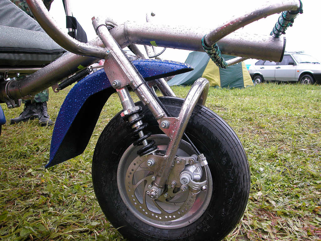

Забавно, но похоже этот аппарат де-факто имеет и переднюю подвеску :)
По крайней мере, ноги будет бить, а вот в зад (от переднего колеса есс-но) - минимально.
Цимес в том, что при ударе в переднее колесо аппарат будет пытаться по сути "провернуться вокруг центра тяжести", и пивот длиннющего свингарма находится аккурат под ним, поэтому удары в переднее колесо будут активировать и ЗАДНЮЮ подвеску тоже, а твой ЦТ (сиречь, тело) должно колбасить меньше... правда, свингарм такой длины должен быть очень жёсткий конструкционно для хорошей управляемости, ну и очень большая неподрессоренная масса. В идеале делать виртуальную точку вращения "пивота" именно на ЦТ под сэгом, это и лучше в плане пути оси, но это сложнее.
Подвеска такого типа гораздо лучше будет будет работать на коаксиальнике или LWB.
