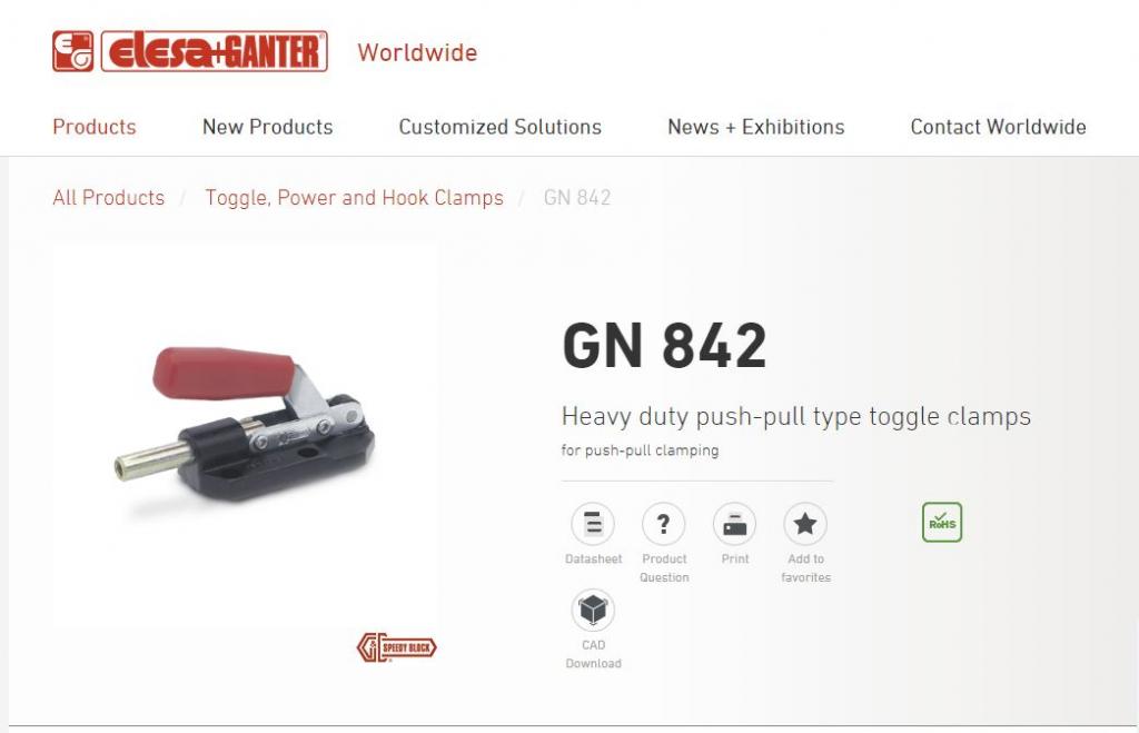

есть такие зажимы с двумя строго фиксируемыми положениями.

И как у них с устойчивостью к ударными нагрузкам? Вроде это просто зажим. В цилиндре-то как бы всё ясно - давление подал, давление сбросил, теоритически он будет "подрабатывать" даже амортом на полставки когда "включён"... но вот когда "выключен" - хз.

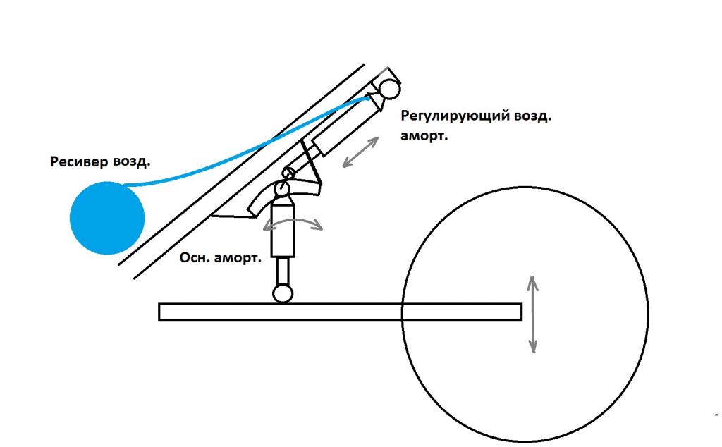

Вообще, регулировка кресла - простая задача. Достаточно использовать воздушный подсидел. А чтобы расстояние до педалей не менялось, нижнее крепление кресла (ось вращения) делать не с выносом вниз, а максимально близко к поверхности, на которой сидишь.
Гео лигерада чтоб менять, можно сделать одно крепление аморта скользящим:
Добавляем туда пневмоцилиндр, который и будет двигать крепление аморта, меняя тем самым гео лигерада.
При достаточной мощности пневмоцилиндр можно напрямую цеплять, в противном случае через рычаг с нужным плечом. (Сверху или снизу - это вопрос уже компоновки)
При необходимости придумываются простые стопоры, которые легко можно ставить/снимать тросиком

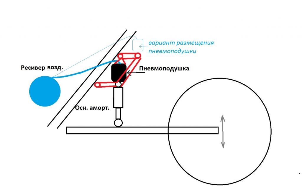

Понравилась идея Олега O-Witte про параллелограмм. Можно внутрь параллелограмма или на него поместить вневмоподушку/пневмоцилиндр и тем самым регулировать высоту подвески:
При этом аморт достаточно жестко будет закреплен. Можно придумать блокировку на параллелограмм или пневмоцилидр или же наоборот совместить его работу с амортом.
Воздушный ресивер подбирается исходя из давления, объема, веса. Кстати, идея Брумина по использованию пневмобалончика для пневморужья оч интересна - простая конструкция и легкая. Главное, чтобы объема хватало для пневмоцилиндра. При переделке можно "дозряжать", а можно несколько с собой возить, меняя при опустошении. Вроде еще шоссеры нечто подобным пользуются, не возя с собой насос,а именно баллончик для быстрой накачки колес.

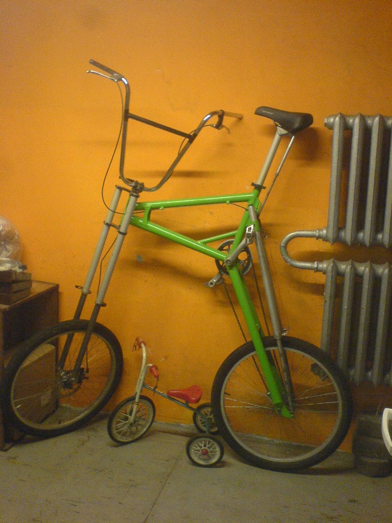

У Пинигина есть велосипед "кузнечик", можно у него спросить как делал https://vk.com/albums4879819
А здесь где-то он на ходу складывается-раскладывается
[youtube]http://www.youtube.com/watch?feature=player_embedded&v=c0DBkZQmHIw[/youtube]
 Заголовок сообщения: Re: Регулируемая по высоте подвеска для изменения геометрии на ходу.
Номер сообщения:#18  Непрочитанное сообщениеДобавлено: Пт дек 21 2018 23:26
AleksejR писал(а):
У Пинигина
есть такое фото
https://pp.userapi.com/M5NQr6RoytCW-897Tp3iHgeiaO-5eJtzKMcz6Q/gGnnFgl-znI.jpg
