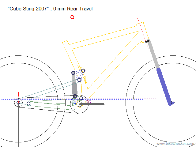

Самурайское решение выглядит все же гармоничнее ...
 Заголовок сообщения: Re: Задняя подвеска: варианты исполнения
Номер сообщения:#105  Непрочитанное сообщениеДобавлено: Чт июн 16 2016 22:30

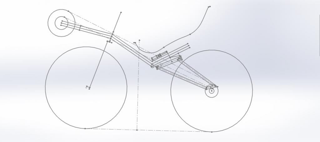

А как-нибудь так?
Номер сообщения:#106  Непрочитанное сообщениеДобавлено: Чт июн 16 2016 22:51
Сообщения: 6499
Банальная четырёхрычажка с туевой хучей лишних линков для того, чтоб подставить аморт под летящую грязь. :roll:
Разве что дополнительно рычажность в конце хода, что неплохо для воздушных амортов, да.
Номер сообщения:#107  Непрочитанное сообщениеДобавлено: Чт июн 16 2016 23:15
А как-нибудь так?
как-нибудь уже есть
хочется покомпактнее

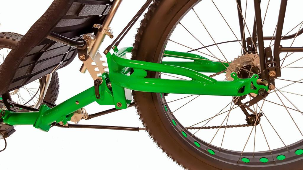

Trekker Fat - аморт в трубе
http://joutaligfietsen.eu/?page_id=655
[youtube]http://www.youtube.com/watch?v=B86oB8UT37g[/youtube]
Номер сообщения:#111  Непрочитанное сообщениеДобавлено: Вт июл 19 2016 01:10
Небось стучит по трубе на кочке
ты заболел?
Номер сообщения:#112  Непрочитанное сообщениеДобавлено: Вт июл 19 2016 01:39
flur73, а ты подумай (хотяб на картинку посмотри) о зазорах между телом аморта и трубой...
скока ты там инженером то был? :mrgreen:
Номер сообщения:#113  Непрочитанное сообщениеДобавлено: Вт июл 19 2016 02:04
я не смогу расчитать
значит и сказать, что будет стучать не можешь.
прежде чем сочинять - погугли картинки с названием трайка (в том сообщении оно есть)
