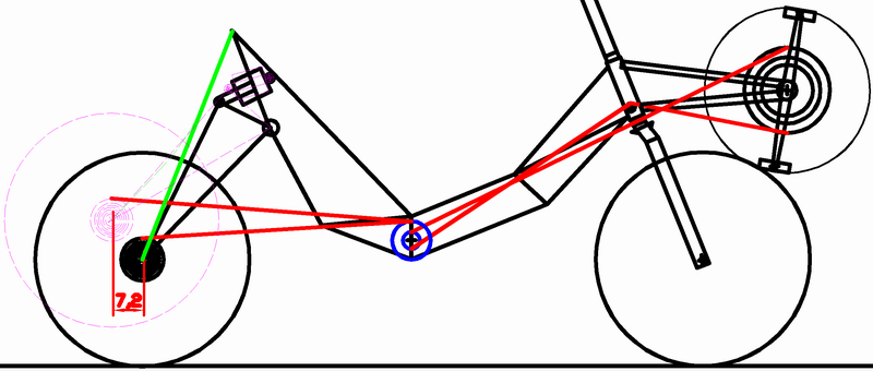

За раздумьями над своим вторым байком дошел до проблемы вредного покачивания задней подвески(это то, что приходится тратить усилия на сжимание амортизатора). Так как сделано у меня - это пример самого неэффективного варианта. Намного лучше - это когда нагруженная часть цепи проходит близко к оси качания маятника. Такой способ я видел где-то здесь, вот рисунок
Но и в этом случае есть потери, т.к. цепь проходит не точно по центру оси. Мой новый байк по разным причинам будет с промежуточной передачей, хочу проверить всякие идеи.
И вдруг пришла одна мысль. Почему бы не попытаться использовать покачивания для дополнительной раскрутки заднего колеса? Обычно эта энергия впустую тратиться на сжатие амортизатора. Здесь ниже грубый набросок, извиняюсь за размер и качество. Это только преувеличенный пример!
Синий кружок - простая навинчивающаяся велосипедная трещетка со звездами, но повернутая НАОБОРОТ. Красные линии -цепь, для заднего колеса не нарисована ненагруженная часть. Зеленая линия - стальной тросик диаметром 3-4мм., прикреплен к перу где стоят звездочки на колесе и к опоре кресла. Полностью черный круг - звездочки. Цифры 7.2, в общем, это примерно 7см, на которые заднее колесо отодвигается при "провале" или наезде на кочку в данном случае. Где амортизатор, надеюсь понятно.
Трещетка (синим) просто проскальзывает при педелироовании. Когда происходит очередной "провал" колесо отодвигается, трещетка блокируется (можно сказать 2 трещетки), колесо получает дополнительное вращение.
Это будет, пока "провал" не остановит амортизатор. Потом аморт. "разожмет" все назад. Тросик нужен для придания жесткости маятнику при педалировании. Тросик и амортизатор должны быть отрегулированы под вес "пилота", иначе будет вредная работа по подьему велика вверх.
Это все теория, конечно. В реале могут быть следующие проблемы: рваться цепь от рывков, сорвет нафиг трещетку сильным ударом. Также возможен кратковременный эффект "замораживания" шатунов, кто подумал, тот понял почему. В динамике движения может быть всякое, не могу пока сообразить. С другой стороны мелкие кочки никакого влияния иметь не будут, все будет ка обычно гаситься амортом.
Между прочим, мне удалось найти пару моделей полноподвесных великов, от которых заднии маятники подходят на веломобили. По крайней мере на мой подойдут, вот мучаюсь счас, от какой модели взять, на 50см колесо или на 60см ? Кстати, на рисунке маятник (черный треугольник) от маленького велосипеда. Сразу отпадает проблема изготовления, купил и все...

Провальная конструкция. При езде база будет меняться туда-сюда. При наезде на кочку педали будут бить по ногам.
Классически считается, что цепь должна проходить мимо оси качания маятника. По другой классике, правда, цепь должна быть параллельной маятнику...
Есть и еще одна мысль, моя - цепь должна проходить чуть ниже оси маятника, чтобы при разгоне немного разжиматься и компенсировать проседание, вызванное ускорением.

То есть оптимальная геометрия подвески - это когда колеса ходят только вверх-вниз, а продольных перемещений не происходит? Судя по конструкциям подвесок автомобилей так и есть.

Во фрирайдных байках последнего поколения используется четырехрычажная схема задней подвески. Из-за согласованного действия всех коромысел участвующих в движении подвески создается некая виртуальная ось вращения подвески, сильно вынесенная за пределы заднего треугольника. Траектория становится практически прямолинейной. Я думаю, что для такой схемы несложно задать и прямолинейную траекторию заднего колеса, но конструктора не хотят окончательно уходить от пологой дуги.
А в схемах, которые использовали мы с Мишей ось качания маятника задней подвески одновременно является осью промежуточного вала, а не "находится очень близко". В такой схеме педалирование полностью на 100% изолированно от подвески. Проверено.

Ладно люди, я все равно почти сразу раздумал так делать:-)
Слишком рискованно, а мне просто хочеться быстро и надежно кататься, и шоб в гору полегче... Даже если все будет работать, выигрыш слишком незначителен.
